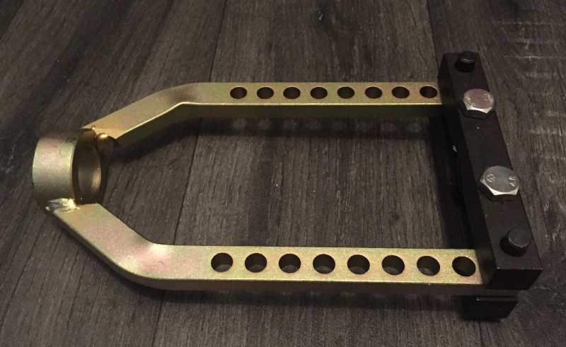

C'est pour ça que je voulais savoir si l'outil aurait pu m'être utile
Je viens de regarder cette vidéo:
https://youtu.be/dhtCfFQ70ow
Et bé je me coucherais moins bête ce soir.
Bien sûr que çà va t'aider à sortir ta tête de cardan.
Top tout ça !!!

Je ne connais pas cet outil non plus, pas mal

Je ne connaissais pas non plus. J'ai commandé l'outil ce soir, j'espère le recevoir avant le week end prochain pour pouvoir avancer. Malheureusement je pense que la tête en a pris dans la gueule avec mes coup de marteaux. Je ne sais pas si je la change ou pas alors qu'elle a plus ou moins 5000km ...

Retire le et met le dans l étau sa devrait le faire. C'est sur c'est pratique les arrache rotule etc mais en vrai pas besoin de tout ça, l'huile de coude c'est le plus efficace mdr
J'ai toujours fait comme ça et je n'ai jamais eu de souci. Je vais voir ce que ça donne avec l'outil :)

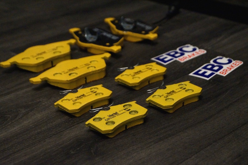

Sinon un nouveau colis reçu aujourd'hui :
Je devrait recevoir les durites de frein semaine prochaine :)

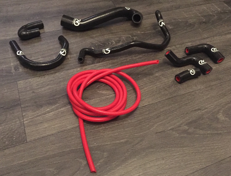

Voila, encore des nouvelles :
Soldjah tu etais sur du diamètre des durites DV et fpr ? Elle me paraît grosse celle la.
Et j'ai aussi reçu l'outils pour la tête de cardans
4mm
De la belle durite
J'ai encore le temps pour pouvoir tester tout ça ^^
Bon sinon je suis allez chercher l'eezibleed et j'ai reçu les durites bf goodridge. Demain au boulot !!! :)

En 15 min la tete de cardans étais sorti. J'ai donc pu remonter aujourd'hui. J'ai profiter pour faire les plaquettes avant, elles en avait besoin

Apres avoir tout remonter, j'ai voulu sortir la voiture pour voir le rendu et surtout pour voir le réglage des amorto. Bon elle n'a pas démarré, plus de batterie ... Demain j'essaie de faire un photo du rendu, je fini les frein ainsi que la purge. Je vais aussi m'occuper de quelque durite. Et j'ai bien l'impression que ce n'est pas du 4mm la durite rouge car elle est trop grosse, a moins de la faire tenir avec un rislan ?

nickel ce petit outil du coup ;)

pour ta durite c'est sensé tenir quand même sans rien mettre, après c'est plus facile a rentrer que ceux d'origine ;) je mets des rilsan partout, le plus galère sont ceux sous le collecteur pour le rislan, il faut bien vérifier qu'il soit pas de travers et que ta durite est bien enfoncée

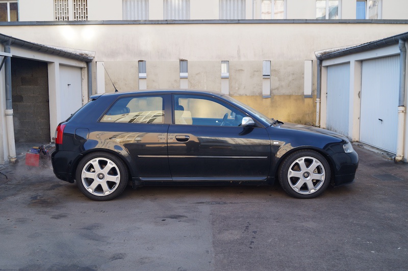

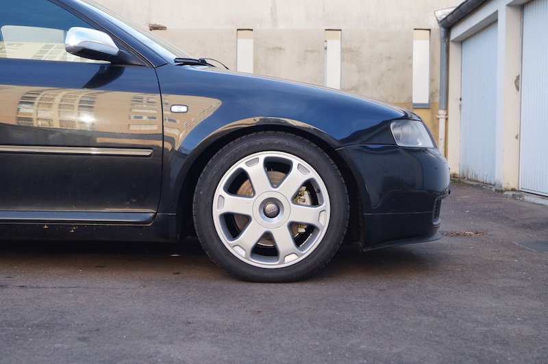

Voila quelque photos :

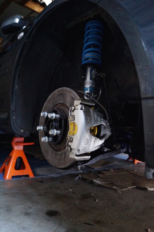

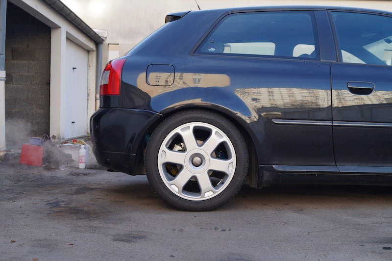

Niveau hauteur, l'avant va rester comme ça. J'ai remonter l'arrière d'1,5 cm.
Et voila une photo de l'avant terminer.
Donc bilstein B14, Barre stab h&r, plaquettes yellowstuff et durites bf goodridge.
J'ai fait un coter arrière et démonter l'autre coter. Apres j'ai arrêter, le froid a été plus fort que moi :lol:
La class à Dallas Louwic. Sa a du changer de comportement un peti kart
Jolie Lou !!!
a c'est bien mieux qu'avant, tu as même pas était testé?
pour tes durites c'est bizarre certain utilises même du 5mm, a mon avis ils t'on mis du 5mm car le 4mm tiens quand même bien sur les embouts
Merci tout le monde, j'ai quand même hâte de terminer car ça commence à etre long ...
J'ai juste fait 500m pour rouler un coup c'est tout ^^
Les durites que j'ai ne sont pas d'origine et elles sont beaucoup plus petites. Mais avec un Rilsan sa tiendrait bien de toute façon. Je ferai ça plus tard.
