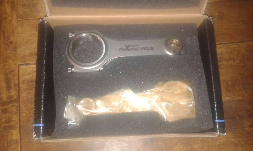

Pour les bielles, elles m'ont coûté 225 euros.
C'est celles-ci que l'on a posé :
Et il faut penser à faire une mise aux poids avec les pistons.

théo envoi moi un lien ou tu as acheté tes bielles ;)
Donc juste les bielle irait, merci :)
Les pistons ne seront pas changer du coup, mais je préfère avoir des bielles forger maintenant ^^
Oui tout les bas moteur des 1.8T est identique, que ce soit les 150cv que les 225cv, seuls les périphériques sont différents.
Cédric, voici ta demande :
http://www.ebay.de/itm/181397419400
Mais si vous êtes plusieurs, pensez à la commande groupée.
