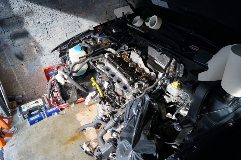

Voila ou j'en suis :
Normalement il reste juste une vis sur le dowmpipe et l'arbre de transmission. Apres je devrait pouvoir sortir le moteur.
Je démonte tout très tranquillement, j'ai pris énormément de photo et toute les cosses débrancher ont été noter pour pouvoir les retrouver ( j'ai meme noter les phares :reflexion: ) enfin vraiment tout tout :lol:
C'est très long et bosser tout seul le parait encore plus ^^Je verrais si j'ai la motivation d'y retourner demain ;)
Super boulo louwiic ça avance bien allé courage
Prend ton temp ta bien raison et note tous meme si tu pense que sa sert pas a grand chose mais tu verras pour le remontage sa aide tu perdras pas de temp t es sur le bonne voie
T auras encore plus de mérite ... Surtout quand tu le fait toi même et t en prendras encore plus soin après
Pas mieux prend ton temps m, note tout bien et ça va le faire .....
un stylo et du scotch papier, nickel comme ça, ça va impecc au remontage.
a+
Courage beau boulot je sais ce qui L en ai 3 depose

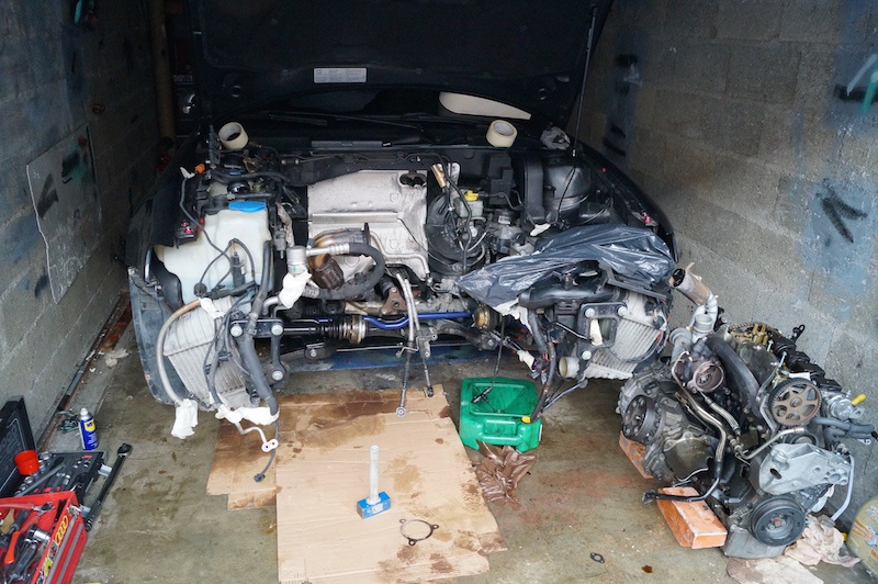

Voila les new's de l'aprem :)

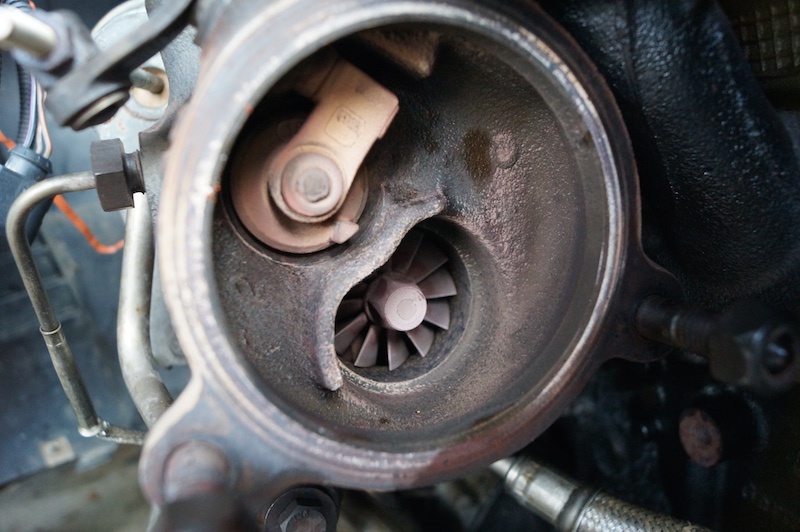

Pour le turbo, je m'attendais a découvrir d'énormes fissures ! mais rien au premier coup d'oeil. Ont verra la suite au démontage ;)
Et voila une photo du carnage :unsure:
Sa avance bien, tu chaume pas ;)
Nickel, je vois que tu as remis pas mal de visses à leurs emplacement sa va bien t'aider au remontage, good job
Franchement, chapeau parce que pour une première tu avances très vite !
Merci à tous :)

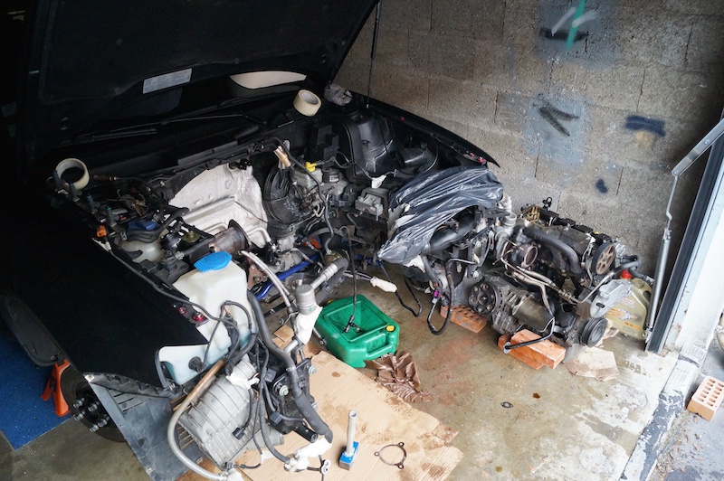

Oui, toute les vis ont été remise à leur emplacements pour éviter les surprise au remontage.
Bon il y a 2/3 trucs que j'ai oublier, une cosse et 2 durites que j'ai retirer en précipitation lors de la dépose du bloc. Mais je verrai ça plus tard.
Demain je vais ranger un peux tout ce bordel, peut être désaccouplé la boite, et dans les semaine à venir refaire quelque support etc en peinture que ça soit plus propre. :)
