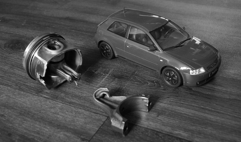

Curieux c est casse de bielles :nixweiss: apres la mienne la cause est enfin trouvé :race: il aura fallu 2 moteurs :mur:

La casse ne viens pas de la reprog de toute façon, mais c'est vrai que ça calme quand ont voit le boulot ...

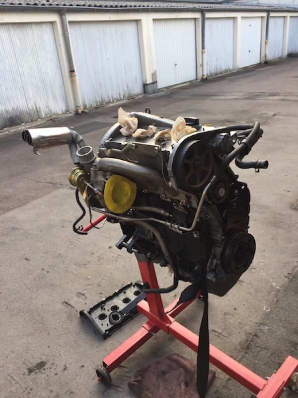

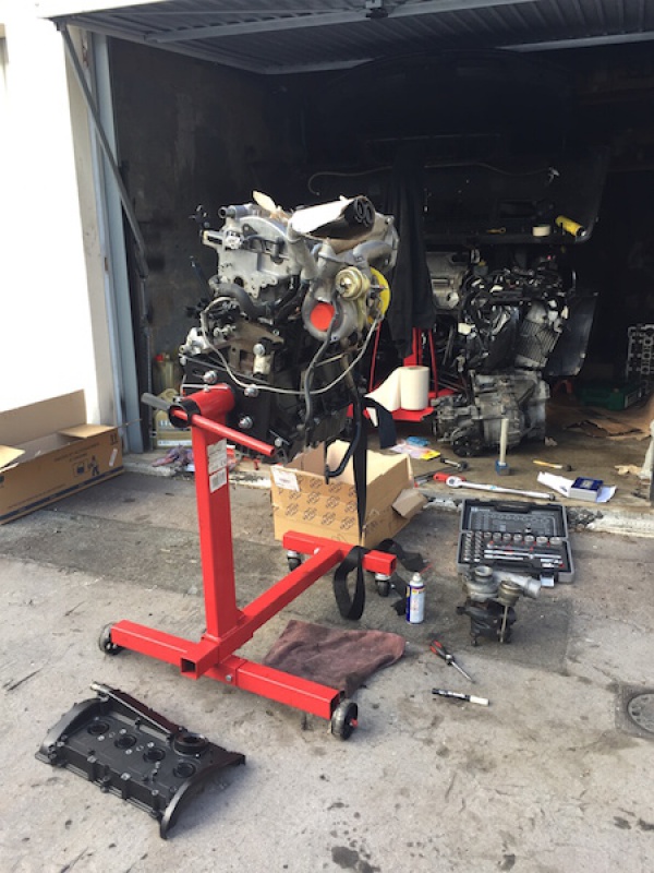

Je viens vous donner quelques new's sur l'avancement des travaux. Donc comme dit dans le topic de camelos3, ça avance petit a petit. Ce qui me faire perdre du temps c'est l'attente des pièces, notamment le moteur. Souci a la commande etc, du coup il m'a été livré gratuitement a mon garage ( 170 euros la livraison ) Cela ma donc fait perdre un peux plus d'un mois et demie !
Voila ou j'en suis en ce moment :
Demain je récupère les circuit d'eau et la distrib.
Je vais aussi repeindre mon cache culbu en noir car il est un peux abimer donc autant en profité :)
Ce weekend je fait la distrib avec koubi ( normalement :secret: ) D'ailleurs Aubert si tu veux passer ;)

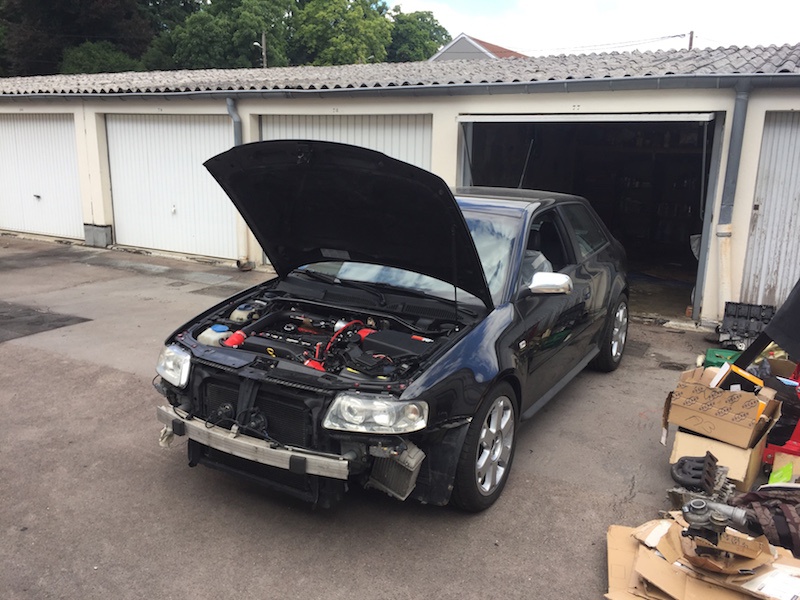

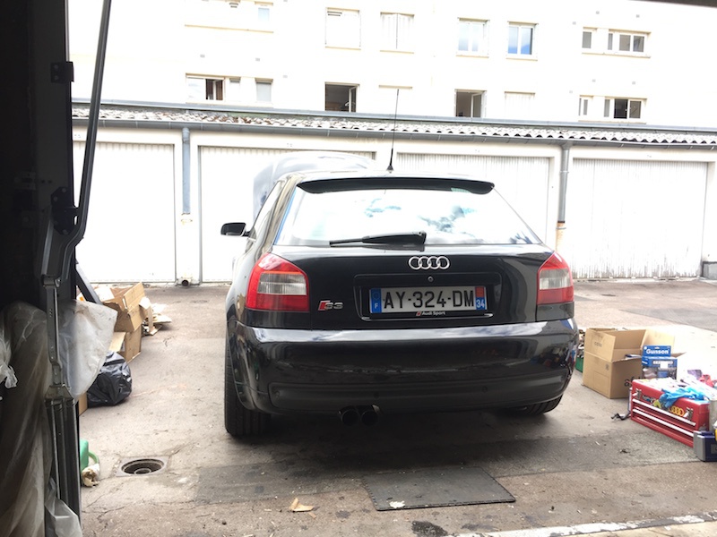

Après 4 mois, elle sort enfin de sont terrier !
Encore quelque bricoles a faire pour que tout soit au point :)
Il faut aussi que je passe un coup de diag
