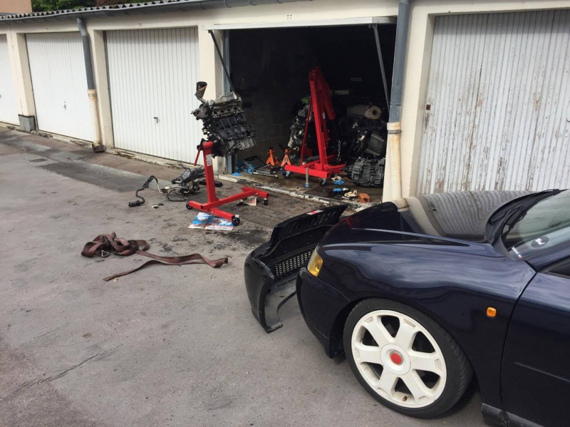

sa avance Loic le support moteur et la chèvre sa aide bien sa permet de moin se faire chier courage t es sur la bonne voie
tu as fait quoi? :icon_biggrin:
et les pics du bas moteur :icon_biggrin:

Du coup la j'ai juste remis la culasse pour retirer collecteur et turbo plus facilement, par contre désolé mais j'ai pas encore pris les photos du bas moteur. Mais on voit rien de toute façon :secret:

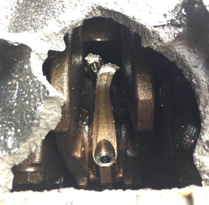

J'en reviens toujours pas de la bielle en queue de cochons :/
C'est hallucinant...
c'est toi qui a enlever la vis?

Dans le meme etat que mes 2 blocs et les vis de bielle volatilisé aussi :reflexion:

La vis y étais ;)
