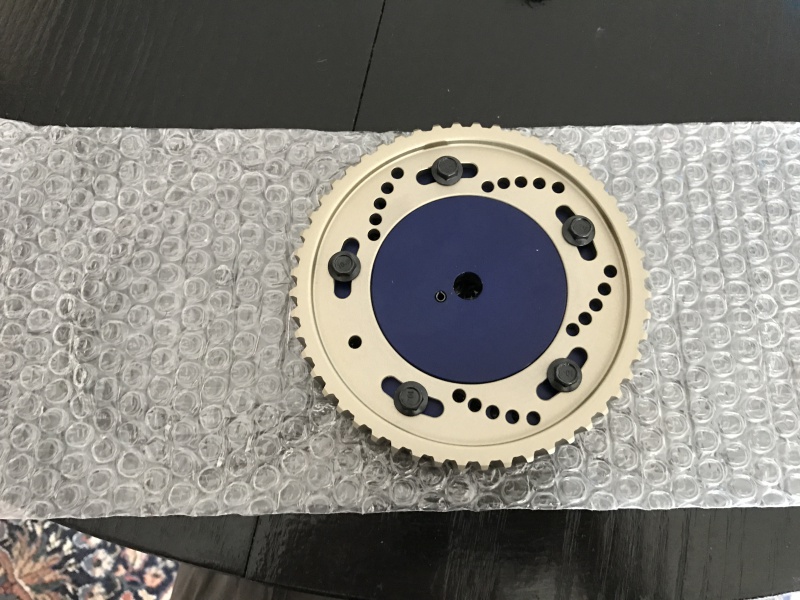

Donc pas de fuite mais souci au niveau du canal 93. Je suis à -9 alors que mes repères sont bon, je ne comprend pas ...
Merde pas bon -9. Tu as un volant moteur d'origine ? Ton repère de celui ci est bien au milieu du trou sur la boîte

ça correspond a une dent (7°) mais ça peut venir d'un jeu au déphaseur...
tu peux coller 3 dents ça touchera pas et c'est pas parce que beaucoup roule comme ça et que les pro vérifient pas qu'il ne faut pas le faire, y'a bien des conséquences notamment sur les perfs
achète une poulie réglable le jour ou tu peux et ce sera réglé
le souci c'est que le calculateur corrige mais jusqu'à un certain point et c'est toujours mieux qu'il est pas besoin de corriger et surtout d'avoir les perfs maxi :rolleyes:

Pour moi sur ce type de moteur faut que ca soit règlé au poil pour un meilleur agrément conso Peref Moi je suis à -7 en regardant quand tu recale c est pas précis entre la tension de courroie et le pauvre repère de pmh
Après c'est pareil mais c'est des blaireau de pas avoir prévu les trous pour piger, c'est quand même plus simple et au moins tu peux y aller franco pour la mise en place de la courroie.
Je comprend pas le raisonomment des ingénieurs... Tant cas faire fallait mettre une poulie folle comme sur les Renault de merde ^^
Lorsque j'ai mis la mienne de poulie réglable jouait sur le vilo et non sur la poulie d'arbre a cames car ça détend le déphaseur et à la remise en route du moteur ça décale de nouveau.
J'ai calé ma poulie arbre a came au milieu, auparavant repéré avec celle d'origine et ensuite avec le 93 je desserré les écrous de 8 de la poulie et je ne jouait que sur la poulie du vilo.

Si je comprend bien même courroie en place tu peux faire bouger et régler la poulie.
Sa serait peut être bien de reprendre juste une courroie de distri neuve normalement quand tu détend une fois tu la change...
Yes c exactement ça tu met ta distri aux repères ensuite tu détend ton galet tendeur de distri tu fais sauter le boulon de la courroie a la peteurse et tu mets en place la poulie réglable au milieu
Dac mais ce que je comprend pas c'est comment tu règle après la poulie car si à chaque fois faut remonter pour alles voir le canal 93 c'est galère.
Une fois la courroie en place sur la poulie réglable tu la règle comment après ?

non lol tu remplace ta poulie de vilo par la réglable et tu as des vis en 8 que tu desserres pour faire tourner ton arbres a cames sans toucher au vilo. Tu y verra plus clair qd tu la recevra. Le plus simple, tu cale ta distri au repère, tu la detend, tu fais sauter le boulon de ta poulie d'origine, en prenant soin de rester au calage. Ensuite tu met ta poulie réglable et tu retend ta courroie. Tu fais deux tours moteur a la main c bon ca ne touche pas. Tu demarres, tu vas dans le 93 et tu regardes la valeur. Ensuite pour arriver à 0 tu desserres à l'arret les ecrous de 8 et tu joues sur le pignon de vilo directement vers l'avant ou l'arrère suivant si tu te trouve en positif ou négatif.

sinon koubi c'est bien la poulie d'arbre a came que tu changes mais pour le réglage seb conseil de serrer ou desserrer au niveau du vilebrequin pour ne pas dégradé la tension de la courroie, c'est d'ailleurs un bon conseil, j'y avais pas pensé vu qu'apparement y'a quand même de grande différence pour arrivé a la bonne valeur contrairement au TDI IP ou la c'est très très sensible
