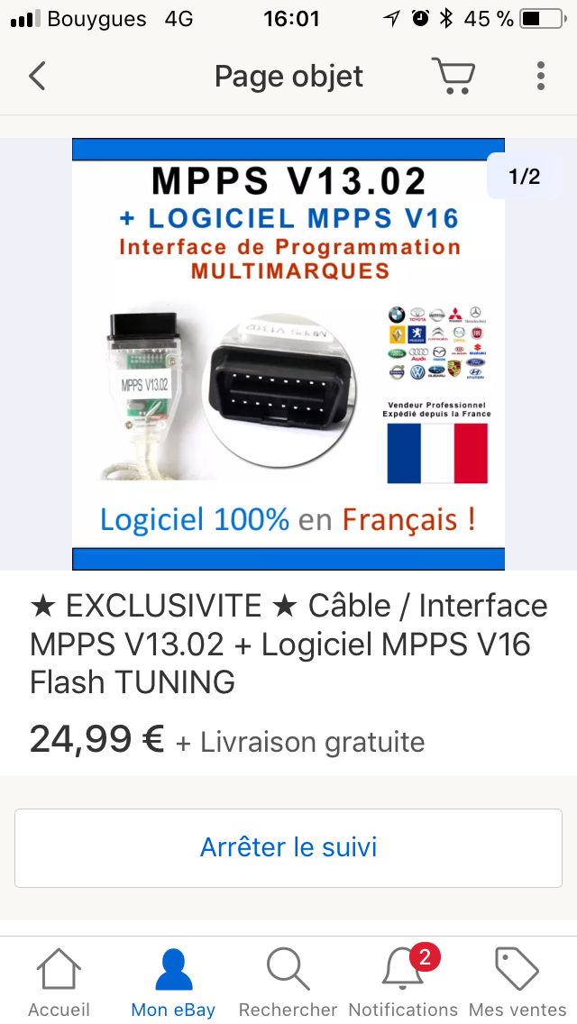

Je vais certainement le commander sur eBay, par contre jhesite entre celui à 45 euros et celui du lien de BAM-power. Si le résultat est le même autant prendre le moins cher...
Disons que la mécanique ne me fait pas peur, cest plus certains propriétaires qui tape dedans et font zéro entretien, pas beaucoup de bonnes occasions. Par contre plus pratique que le TT, la banquette arrière fait juste figuration 😁
Ceux de eBay à 30€ sont probablement les mêmes que ceux de Aliexpress à 6€ sauf qu'ils sont envoyés depuis moins loin mais l'intermédiaire se fait un bon bénéfice, tant qu'à faire autant en prendre un pas trop cher je dirais?

Louwiic, celui que jai reçu, cest donc un cordon mais pas de CD, un lien ma été transmis pour télécharger les logiciels que lon veut.
Jai pu me connecter sur le lien, cest top car on télécharge ce que lon veut, il y a beaucoup de logiciel, jen connais que 2 ou 3 😁
MPPS V13 installé, cartographie origine extraite et sauvegardée, très simple a faire.
Oui, commandé jeudi, expédié vendredi et reçu aujourd'hui :race:
En dehors de la cartographie, on peut faire la même chose que le VAGCOM ?
Le vendeur propose tout un tas de logiciels, il faut que je regarde des que jai 5 min.
non jess, le MPPS c'est exclusivement pour lire et flash les gestion, ça fait rien d'autre ;)
faite attention au logiciel donné avec quand même, y'a beaucoup de merde ;)

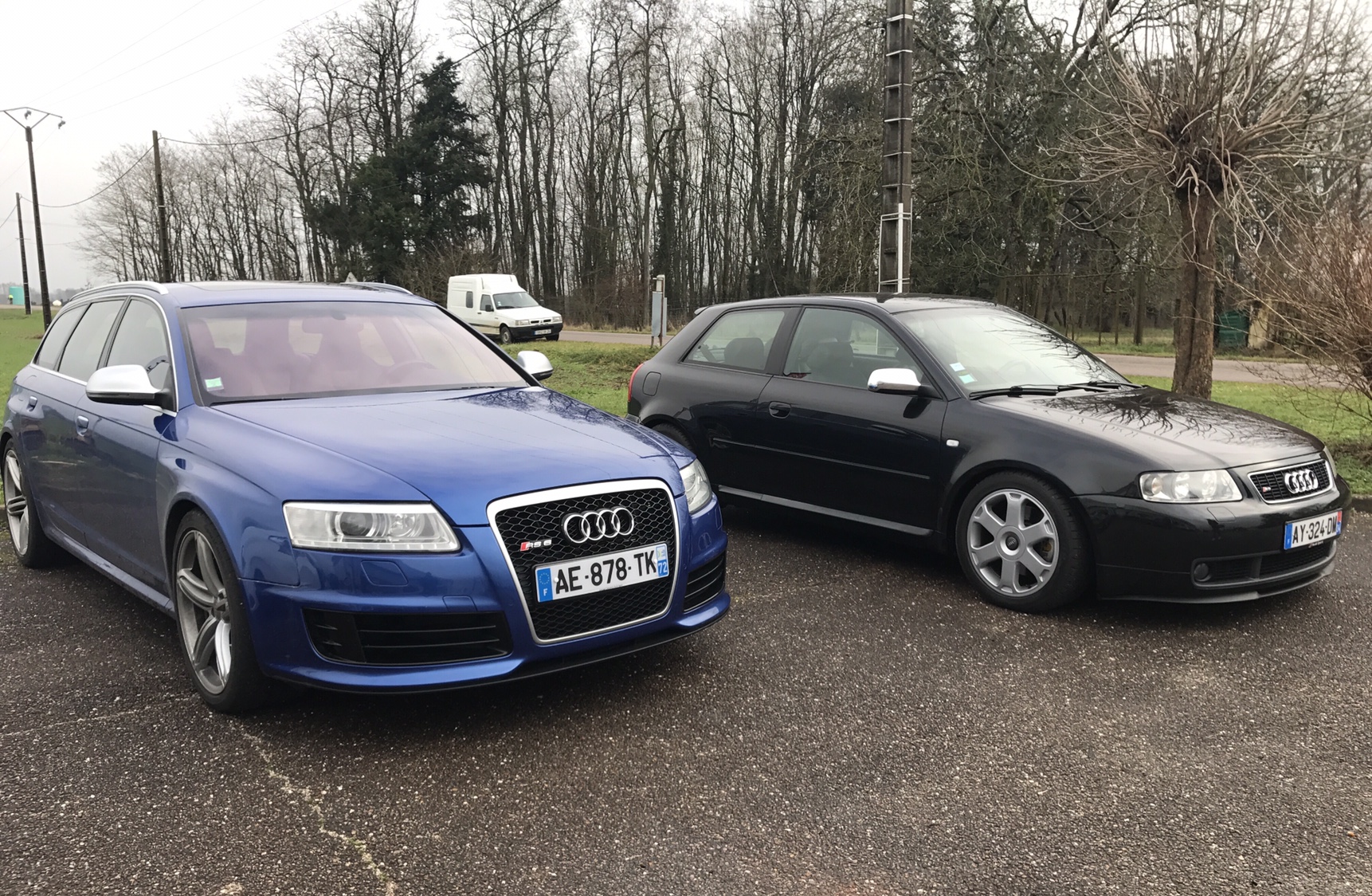

Photo de la dernière sortis. Rencontre avec une grande cousine et soeur de celle d'Aubert 🙂
