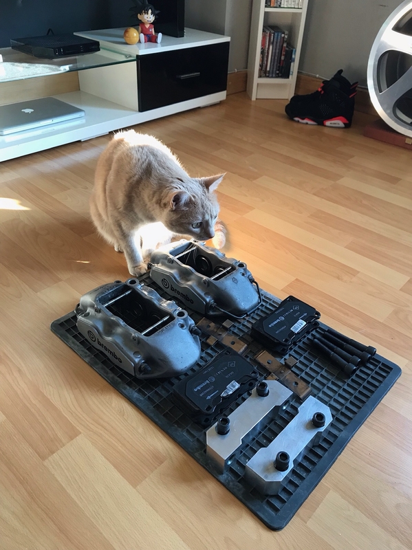

Voilà quelques nouvelle photos d’aujourd’hui

c'est pas le chat de feu vert, il met les bons freins celui làAP-Smiles_u1F61C.pngAP-Smiles_u1F61C.pngAP-Smiles_u1F61C.png

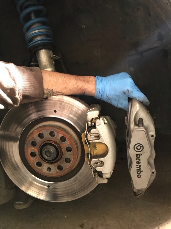

Salut à tous, voilà les nouvelles

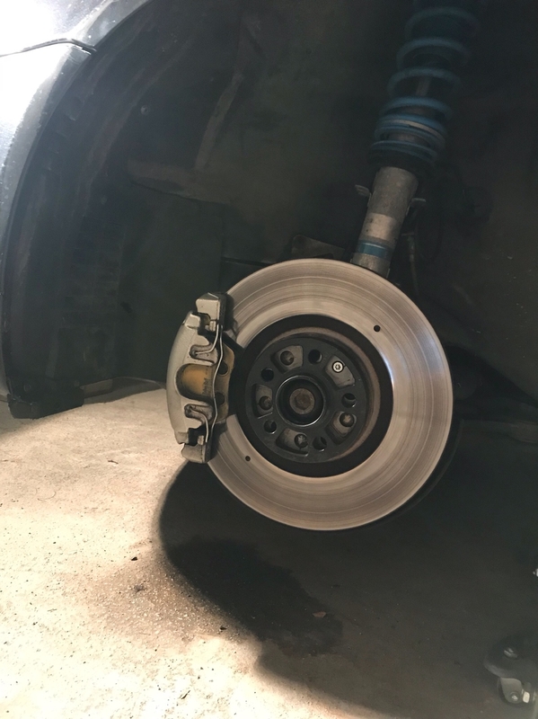

Avant:

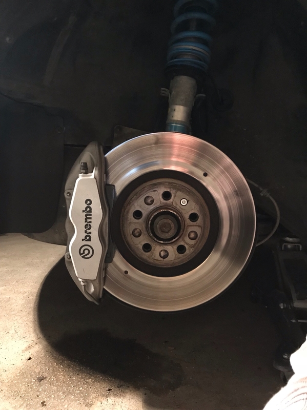

Après:
Et voilà la différence entre les deux
Rien de bien compliqué pour le montage. Juste un petit conseil pour ceux qui voudrait le faire, installer les durites sur l’étrier avant de le fixer sur la cale sinon c’est impossible
J’ai pas pu tester car je n’es pas confiance en la purge, mon easybleed n’est plus au mieux de ça forme après une seul utilisation il y a 2 ans ...

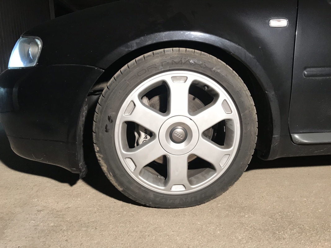

Quelques photos du montage fini
Il on l'air bien mal usé tes disques... Est-ce une impression du à la photo ?
Modifié par chopine29
bien joué, il n'y a plus beaucoup d'espace entre la jante et l'étier...AP-Smiles_u1F62C.png
N'oublie pas de mettre la ceinture quand tu va essayer.
Super content de voir que tout s’ est bien déroulé AP-Smiles_u1F609.pngAP-Smiles_u1F609.png
Je n’ai pas remarquer d’usure anormal des disques, ça doit être la photo 🤷🏻‍♂️
Oui ça remplie mieux, ça fait jolie maintenant 😁
J’ai refait la purge et effectivement ça freine beaucoup mieux, c’est incomparable avec ceux d’origine !!!
Encore merci à yous’, le kit étais vraiment complet et aucune surprise au niveau du montage. Vous pouvez y aller les yeux fermé 😉
  • Adore 1
Tu as mis quoi en diamètre de disques : 323mm ou 312mm ?
C’est les disques d’origine pour l’instant

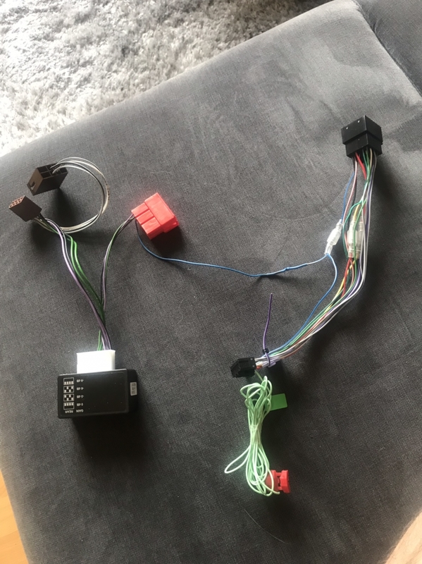

Sinon j’ai besoin d’un peux d’aide au niveau "multimédia"
J’avais mon poste d’origine avec le xcarlink. Mais le son n’étais pas très bon, ça deconnais assez souvent pour au final ne plus marcher du tout.
J’ai donc investit dans un nouveau poste, un pioneer AVH-A210bt , jusqu’ici rien de fou. Mais impossible de la faire fonctionner, il ne s’allume même pas ! Donc avant de tout envoyer valser je viens voir si quelqu’un d’entre vous pouvais m’aider
Voici les photos du montage
Les prises de la voiture
Le faisceau du poste avec les câbles pour l’ampli
Le branchement
Je n’y comprend vraiment rien 🤷🏻‍♂️
Bizarre qui s allume même pas
C’est plus facile de changer le moteur que de faire fonctionner le poste 😂
  • Adore 1
J’ai encore regarder, tout essayer mais je comprend vraiment pas pourquoi ça ne fonctionne pas 🙁
Tout peut-être tout simplement ton autoradio qui à un soucis!!? :AP-Smiles_u1F92B:
