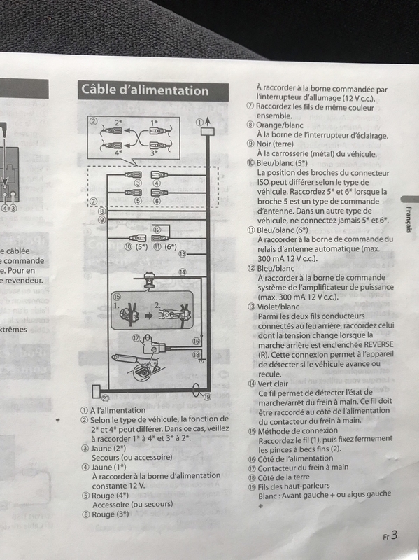

Peux-tu prendre une photo du schéma de la connectique du poste STP
Un photo de ce genre 245760919_RNSE193.png.21921f780a4700b3adb340211fa26047.png
J’avais un doute sur le câblage qu’on m’avais vendu, mais si tu a le même ça fait déjà une chose en moins à vérifier. Le fusible sur le poste est bon, je vais vérifier les autres de la voiture au cas où.
J’ai que ça comme schéma :

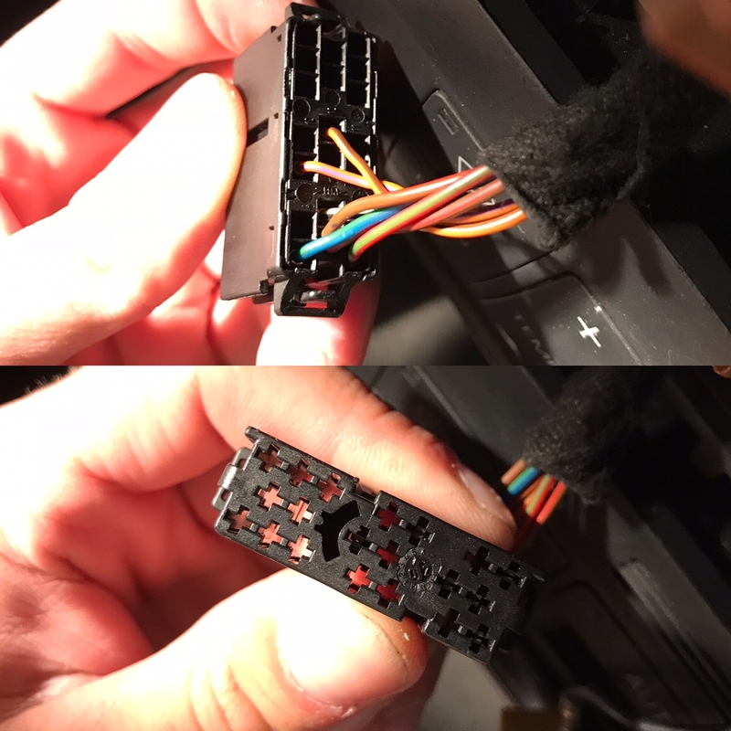

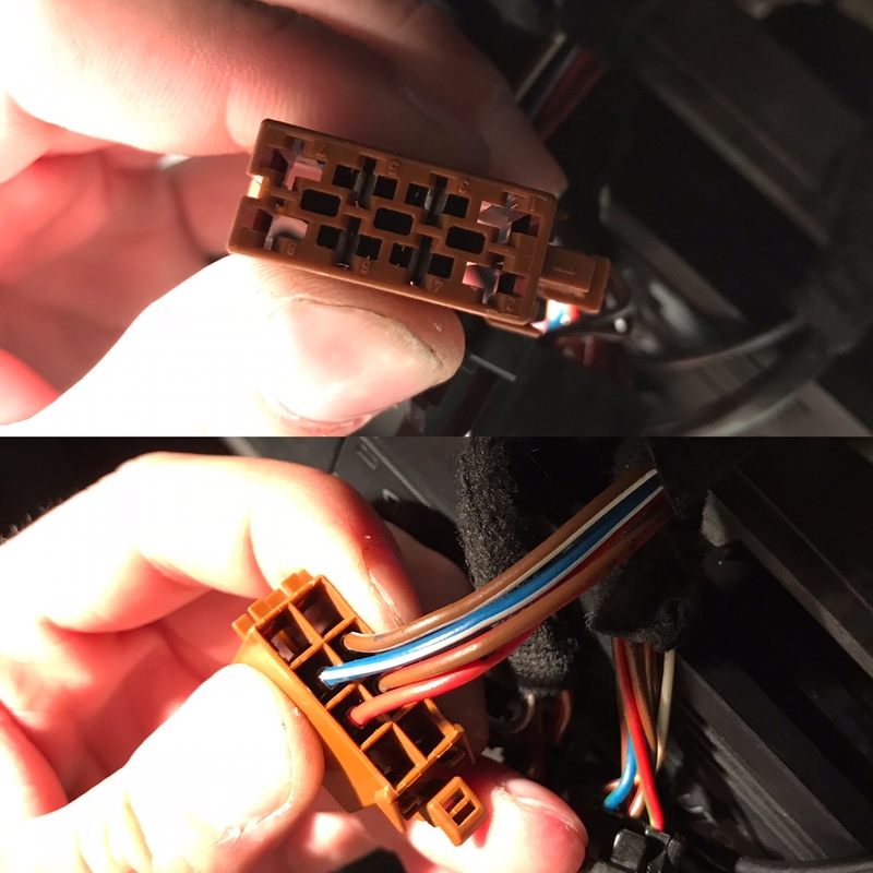

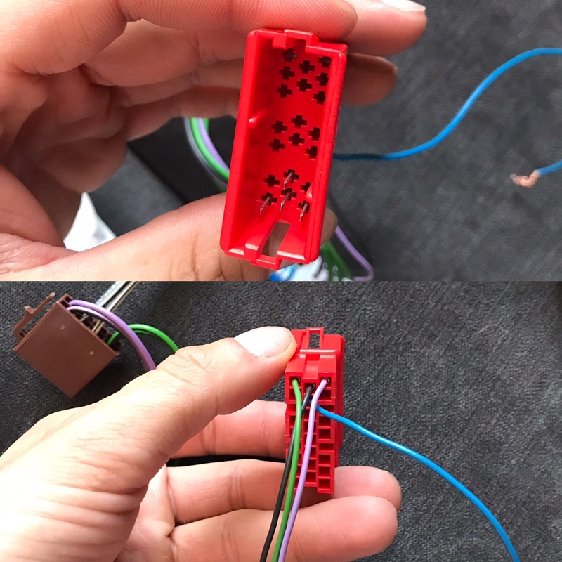

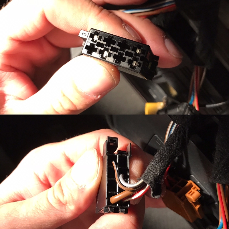

Je vais être chiant mais peux-tu prendre des photos claires des connectiques de ton véhicule ou l'on voit clairement les couleurs des fils et leurs emplacements !
Idem pour le faisceau de ton nouvel autoradio !
Nan si t'as pas Bose. Faut le cable correspondant à ton matos. Je pensais que les S l'avait toute...
Modifié par Lindemann44
J’ai donc bien le câble qui correspond car je n’ai pas le bose
Je suis retourner farfouiller un petit coup ce soir mais toujours rien ... si on m’avais dit que j’allais galerer a monter un poste dans ma vie, je ne l’aurai pas cru
Voici les photos des connectiques, dit moi si ça te va
La fiche principal du faisceau phonocar ( réf 04190 )
Sorti du pioneer
Et les 3 connectiques de la voiture
Le faisceau du pioneer à droite avec le câble phonocar à gauche
Hello, un peu de retard mais le forum à eu un BUG, on ne pouvait plus répondre1878057087_imageproxy(6).jpg.jpg.cbba13b28c59c0e89aeebc8407a531e9.jpg
1591921286_imageproxy(3).jpg.jpg.a98987a52f24532c0666df26dacf62d9.jpg882580426_imageproxy.jpg.jpg.91677e4fd8793c3ad494322a99f348a6.jpg
Il ceux peut que ces derniers, non connecter n'est pas forcement leurs importance. Ton boitier phonocar doit compenser (je suppose) car je ne le connait pas ;)

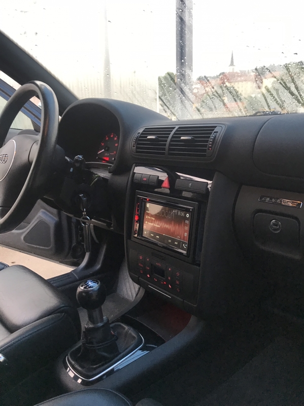

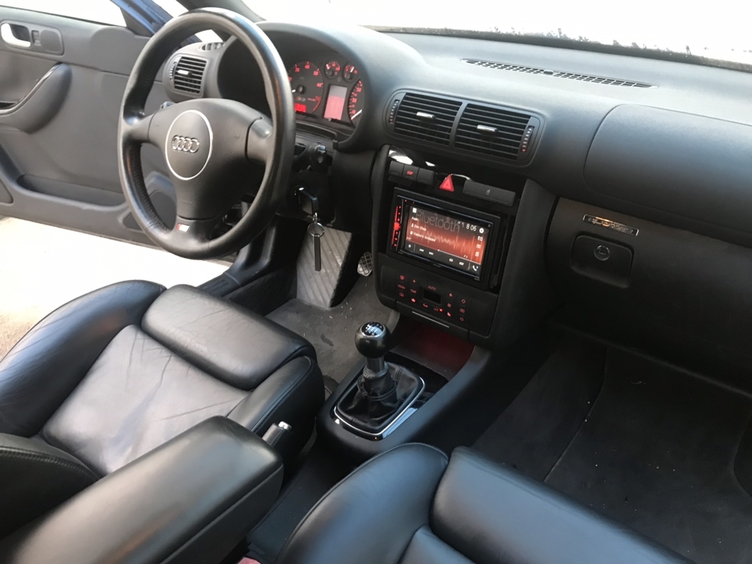

Voilà le poste est enfin fonctionnel
Le son n’a carrément rien à voir avec celui d’origine + xcarlink. Je suis bien content d’avoir changer.
J’ai plus qu’à trouver un cache pour le tour du poste. J’avais vu qu’il fallais la pièce pour a4 b7
Oui c'est bien ça. Avec probablement de légères découpes à faire !
ça fait bien joli et si en plus le son est meilleur que demandé de plus? AP-Smiles_u1F609.png
