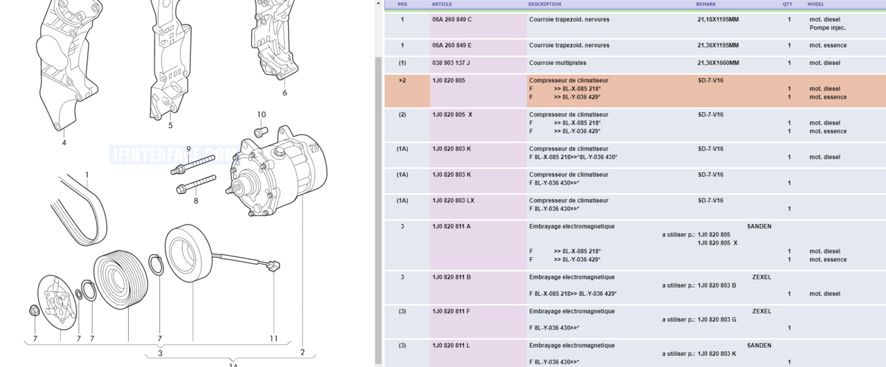

  6. Ah ok.....j'avais pas vu. Sur Etka ils disent de changer 1J0 973 722A en même temps que la pompe mais pas de photo ni commentaire.....google --> c'est la prise

  8. J'y suis passé aussi. Pensez à changer la 2ème pompe (lave phares) en même temps. Si vous le faites attention. J'ai reçu ca dans un premier temps et la prise n'allait pas (cercle rouge) malgré la bonne référence. J'ai une phase 1 ou il n'y a aucun ergot, la prise et ovale lisse. Est ce que ce modèle est pour phase 2 ?? Si vous vérifiez bien la prise et que ca colle et que ca vous intéresse MP J'ai galéré pour trouver le bon modèle (ici : https://www.piecesauto24.com/vdo/7998415 ), les sites nous donnent toujours le mauvais modèle......

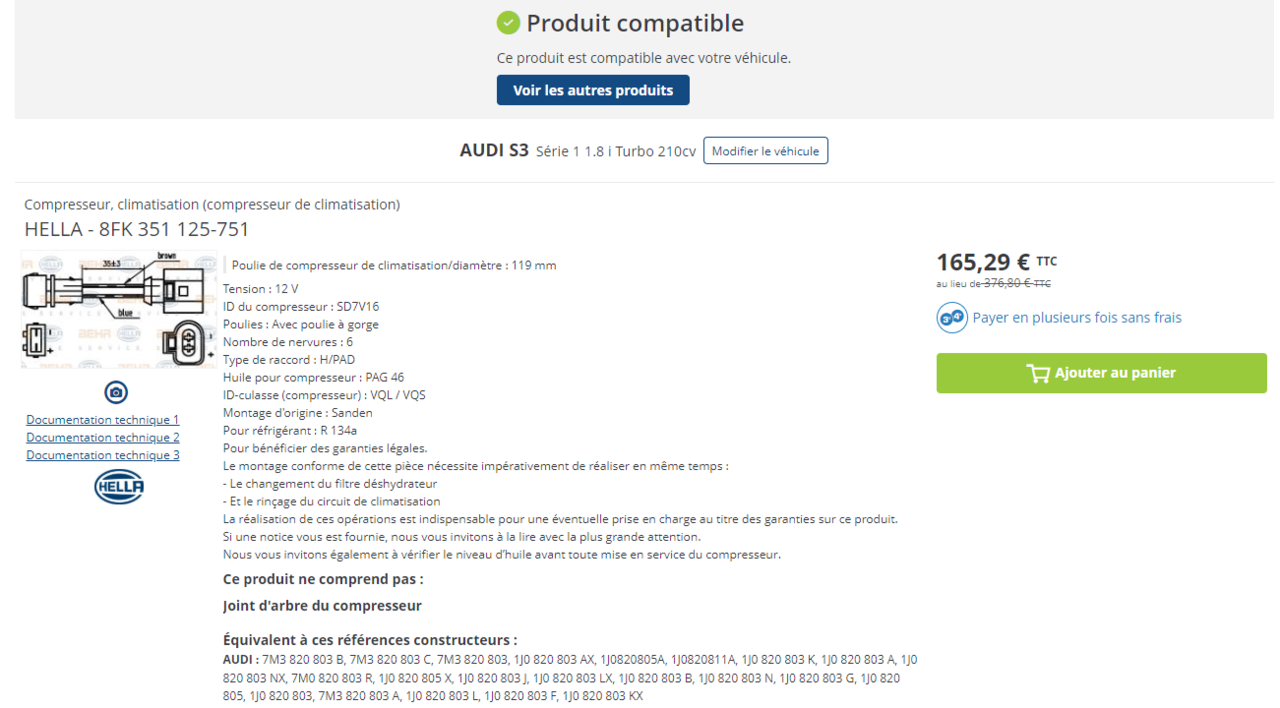

  14. Oui il n'y a qu'un seul modèle pour les Phase 1. Vérifie la réf. quand même dessus. 1J0 820 805.
  15. A3/S3 de 2000 1J0 820 805. Pas de différence entre A3 et S3 de la même année Le "X" pour échange standard je crois.
