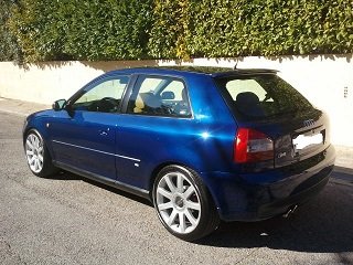

  9. Bonjour à tous , Très heureux de vous rejoindre je vous présente mon Audi A3 TDI 110cv Ambiante achetée neuve en 1998 qui a depuis subit quelques modifs : - préparation boitier - filtre K&N - suppression vanne EGR - triangle S3 - Amortisseur Bielstein + ressort -3cm Eibach - Volant S3 - Parechoc avant et arrière S3 - Ligne echappement décatalysée et modif du silencieux - Interieur bi-ton Recaro Phase 2 - Full Led interieur - Xénon phare avant et Led sur anti-brouillard - Becquet - etc ...
