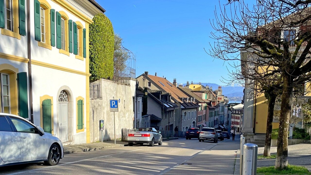

  3. Petit partage en image... Elle m'apporte toujours autant de plaisir quand je la regarde...

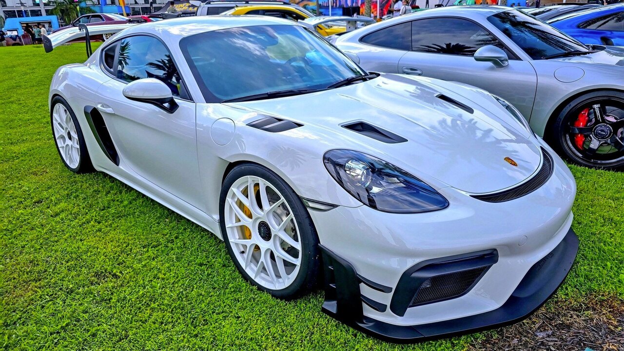

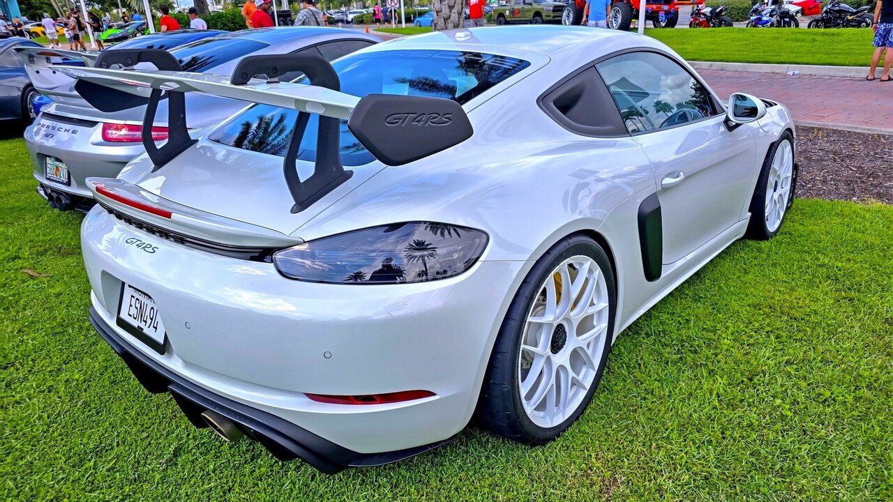

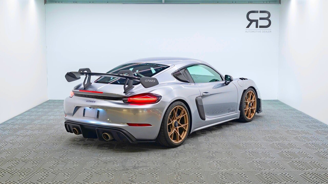

  5. Chez Porsche on a compris que les gens apprécient aussi les moteurs athmo sportifs en cabriolet... La 911 GT3 existe aussi en Cabriolet désormais. Mais la 718 me semble vraiment plus adaptée à la route plutôt qu'au circuit.
  6. ça doit être magique à conduire....
  7. C'est la dernière, y'en aura plus d'autres... Snif !
