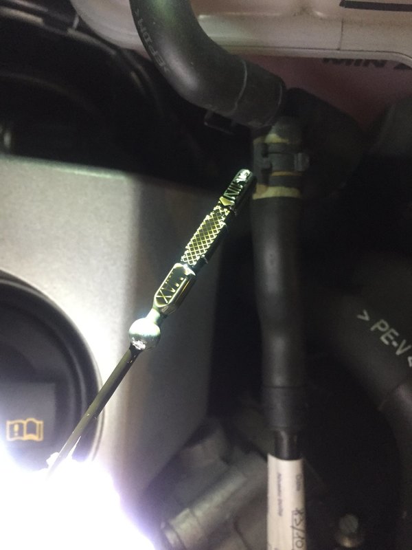

Niveau d'huile sur la jauge pas très clair ?!
NORMANN a répondu à un(e) sujet de NORMANN dans A6 C6 / A6L C6 / allroad C6 - (2005 à 2011)
Hello, Bon ben je suis effectivement passé ce matin par chez mon garagiste pour aspirer le trop plein d'huile et nous avons retiré un litre en trop !!! cela fait donc un an que je roule avec un litre au dessus de la normale dans le moteur ! il faut croire que chez Audi ils doivent voir large à la conception car à aucun moment je n'ai eu de signe de témoins ou autres bien sûr pour m'alerter. Je vérifiais périodiquement mon niveau en me disant que cela devait être normal d'avoir une jauge aussi huileuse à la sortie de son goulot sans toutefois me l'expliquer. Donc depuis la dernière vidange il y a deux ans (je n'étais pas encore propriétaire de la voiture) le mécano a mis un litre d'huile en trop ! problème réglé donc sujet clos. merci à tout le monde. JC -

Je viens de refaire l'expérience et voici ma jauge une fois sortie ! je pense que le niveau est trop haut ! le moteur est coupé depuis 30' -
NORMANN a posté un sujet dans A6 C6 / A6L C6 / allroad C6 - (2005 à 2011)
Bonjour, Après être passé par la page de présentation, me voici avec un sujet qui m'interroge ?! Sur mon A6 2,7L 190 lorsque je vérifie le niveau d'huile comme préconisé dans le manuel de bord, soit moteur à T° normale d'utilisation , attente de deux ou trois minutes et vérification du niveau, je n'ai aucun niveau proprement dit , uniquement une jauge recouverte d'huile mais n'affichant aucun niveau ?! même situation moteur froid .... je suis tombé sur un sujet sur le forum en recherchant une photo de la jauge, j'ai le même modèle que sur la photo. J'aimlerai avoir vos avis, merci ! JC -
