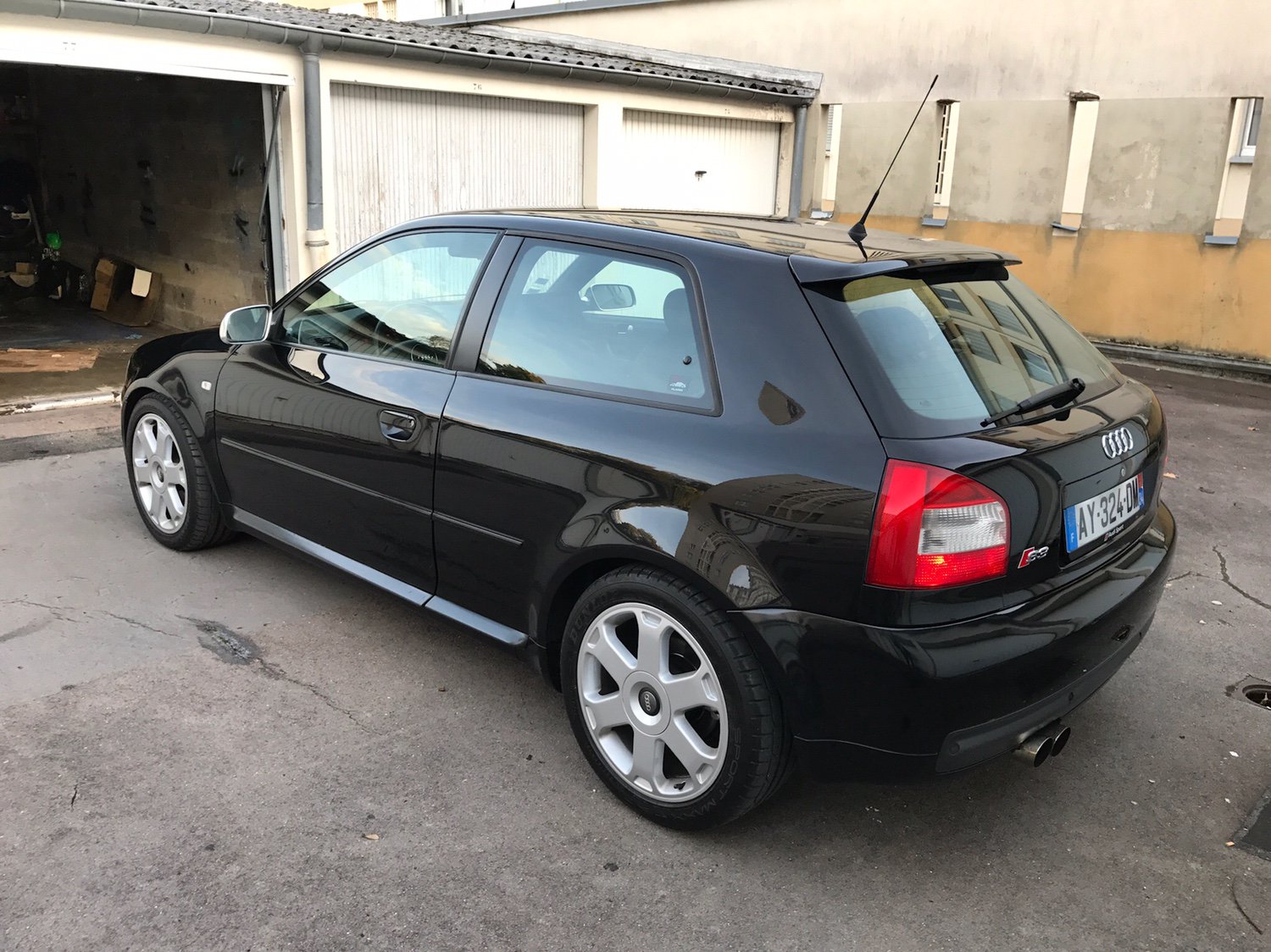

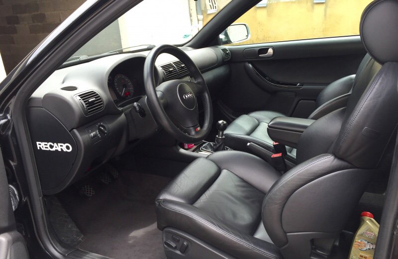

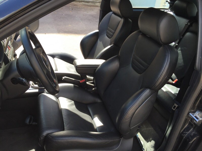

Salut à tous !
J'ai besoin de votre avis pour le prix d'une voiture
C'est pour l's3 ... je pense peut être la vendre, mais peut être la garder aussi. Donc j'aimerais votre aide pour lui trouver le bon prix. Elle ne sera pas bradée mais je pense pas la vendre 15 000 non plus

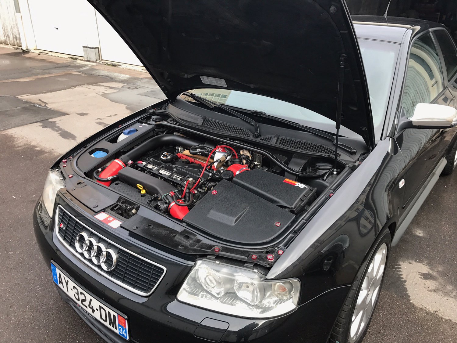

Quelque photos pour vous montrez l'état extérieur/intérieur/moteur.

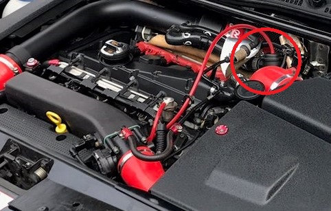

Il faudrait penser à rebrancher la dump valve dans le bon sens, ....... sinon c'est 500€ de moins ;)
La dump valve est montée à l'envers, le piston coulisse perpendiculairement à la pression de suralimentation telle qu'elle est montée .....
Exact, autant pour moi, je la monte dans l'autre sens, pensant que ça améliore l'extraction de la surpression .....

Si je devais revendre une S3 au meilleur prix, je la remettrais entièrement d'origine, ...... et revendrais les pièces ajoutées à part ;)

Merci à tous, ça me conforte dans mon envie de la garder. Surtout que je roule avec la 😂
Elle y reviens petit à petit à l'origine, enfin esthétiquement ;)

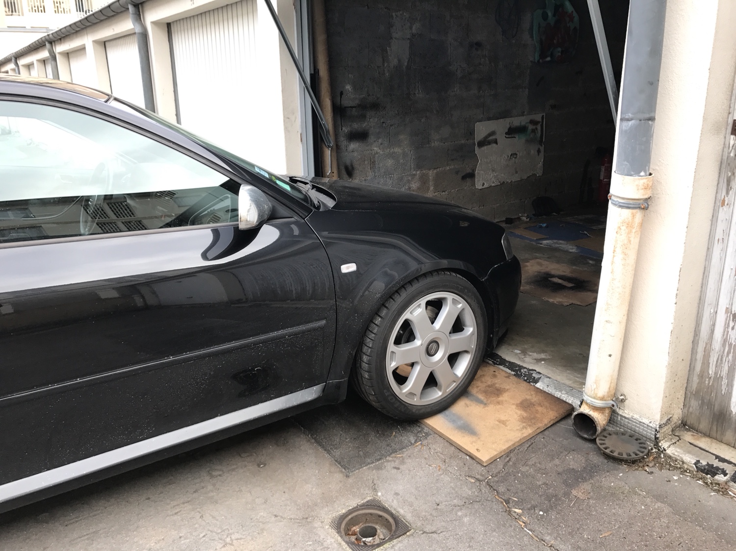

Je m’explique. La dernière sorti date de début février, aucun souci. Mais il y a 2 semaines, je sort la voiture, je fais quelque manœuvre ( marche arrière, marche avant ) je la laisse tourner et l’éteint. 5/10 min plus tard je redémarre pour partir et là impossible de passer mes vitesse !
Quand j’embraye la vitesse ne s’enclenche pas mais la voiture avance un peux, pareil en marche arrière.
Donc retour au garage
Ensuite j’ai commencer par refaire un réglage de la tringlerie de boite, toujours rien ...
N’étant plus sur place j’ai du attendre une semaine pour me remettre dessus et ce matin j’ai mis la voiture sur chandelle et la vitesse passe mais les roue tourne ( environ 15 km/h ) La deuxième fait un bruit comme quand on embraye pas assez.
J’ai refait une purge complète, abs, frein, et embrayage. Mais toujours le même souci
