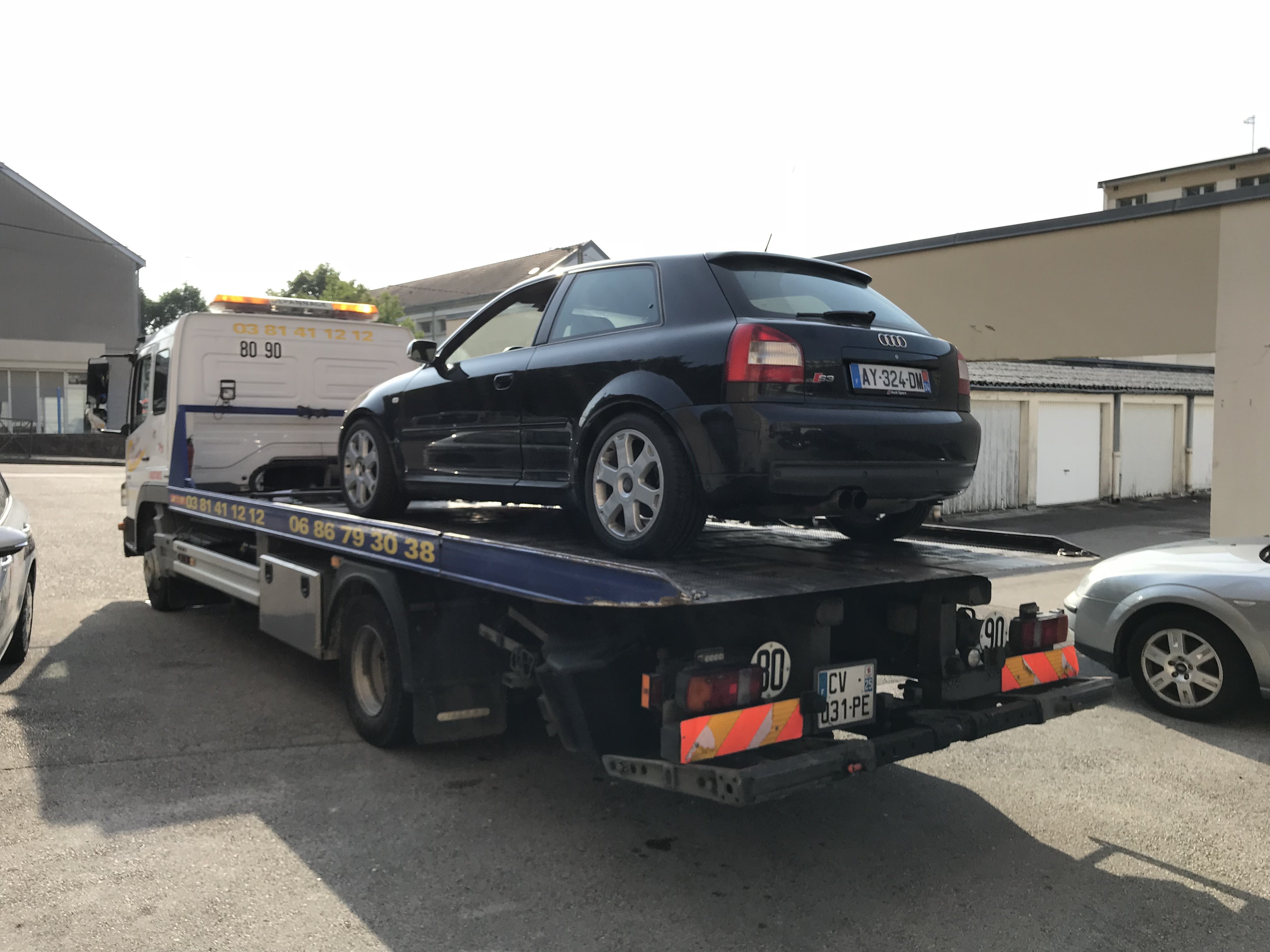

Salut à tous ! Voilà les nouvelles ...
La voiture est partie ce matin. Ne pouvant plus m’en occuper c’etais la seul chose à faire 😕 J’ai quand même pu entendre le son de la milltek avant qu’elle parte !
Ça faisait 2 mois qu’elle n’etais pas sorti, j’avais oublier que ça avait une sacrée gueule quand même !
tu penses a prendre autre chose a la place?
un heureux nouveau propriétaire
Il y a 1 heure, soldjah a dit :
Vendue ou partie en réparation?!
Oula il y a quiproquo ! Elle est juste parti en réparation les amis.

Ouf, j'ai eu peur en voyant ton message avec le S3 sur le plateau.
Rassuré que ce soit finalement pour la réparer.

Pour lui c’est l’embrayage, il m’en dit plus une fois démonté ;)
Pourtant je ne me souviens pas sur quoi ont auraient pu ce tromper. Tu étais là en plus 😁
Je suis passer devant le garage samedi pour voir si je la voyait 😅
Mais rien 😓
J’ai envoyé un mail pour voir 😉

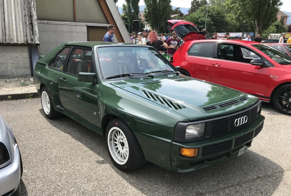

De la jolie caisse la mk1 la golf Rally et la UR Quattro
L' Ur-Quattro (Originale Quattro) est la première, sortie en 1980, il y a eu deux Phases.
La phase  I (1980-1984) en calandre droite (au départ 4 phares, puis deux monoblocs), la phase II en calandre légèrement inclinée. Les deux ont reçus un 5Cyl 10V Turbo de 200Ch et la phase II a eu droit à ultime version en 5cyl 20V Turbo de 220Ch entre 1990 et 1991 (la plus cotée).
De l'Ur-Quattro est sortie une version corrigée, la Sport Quattro, encore plus poussée, en petite production car le but était d'homologuer le model en compétition.
Extérieurement encore plus large qu'un Ur avec des jantes Ronal en 9x15", un châssis racourci de 30cm (visible au niveau de la longueur des vitres AR) pour être plus agile que sa grande soeur, une face avant bien aéré (ce qui était le gros défaut au départ) en arc de cercle pour y loger un plus gros échangeur, avec des éléments de carrosserie en Kevlar et enfin un pare-brise relevé (à la demande de Michelle Mouton) pour supprimer le vilain reflet du tableau de bord en plein dans le champs de vision du conducteur. Ils ont donc repris l'inclinaison des pare-brise des berlines B2.
Côté moteur, le bloc fonte à laissé place à l'aluminium avec une culasse 20 Soupapes, son moteur sortait 306Ch.
Personnellement je préfère la ligne des Ur-Quattro.
