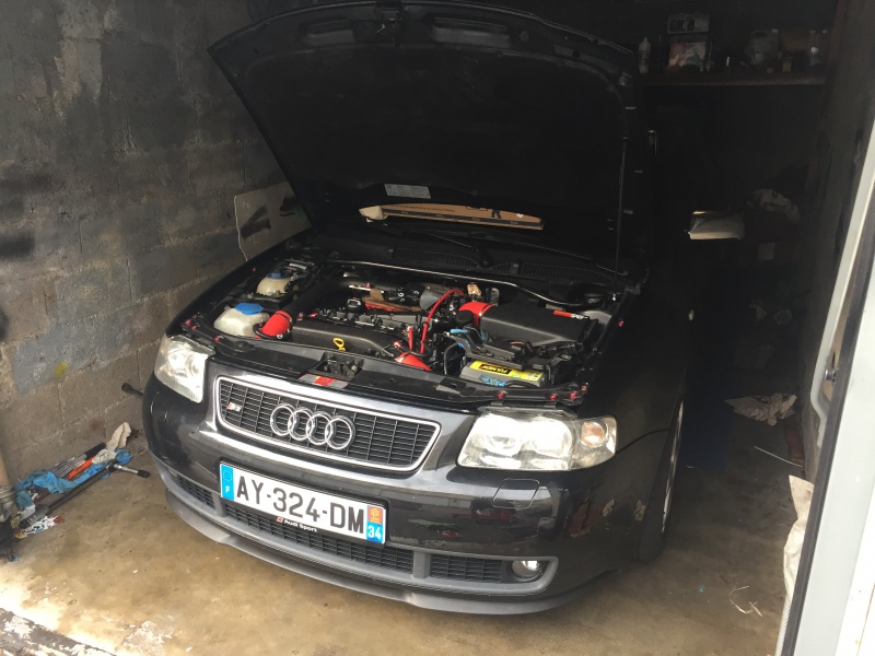

Merci à tous !
Bon comme je le disait, il me reste encore 2/3 choses à faire. Mon bouchon de vase d'expansion n'est plus étanche, donc j'ai commander un bouchon neuf ainsi que le vase.
Le réglage de la boite, d'ailleurs à ce propose les câbles ce retende ? J'ai fait le réglage de la tringlerie, c'est mieux mais toujours pas ça.
Et ce qui m'inquiète le plus c'est le bruit dans la direction, j'espère que ma pompe n'est pas hs. Je vais purger le système et vérifier le niveau.
Sinon toujours pas de passage au diag, je vais faire ça dans la semaine pour vérifier tout ça ;)
En tout cas ça m'a fait trop plaisir d'entendre le son de la ligne milltek ! Premier démarrage nikel, avec toute la fumer du nouveau turbo et collecteur 😅
Merci à tous !
pour la tringlerie de boite, il faut si reprendre a plusieurs fois, tu a bien suivie la procédure ?
et pour la direction c'est la purge a faire, t'inquiète pas le bruit chelou c'est normale t'en que l'air n'est pas tout partis.
J'ai recommencer au moins 3/4 fois ce soir, ça a l'air pas trop mal la. A voir en test routier ^_^
J'ai aussi fait la purgede direction assisté c'est rentré dans l'ordre. J'ai stressé toute la journée pour rien :lol:
Manque plus que le vase d'expansion :D
Y manque aussi une bonne carto qui va bien :) mais bon rodage du turbo avant tout :)
Et je sens que ça va me motiver à changer le mien d'ici peu quand je vais voir comme la tienne watt avec le turbo neuf :)

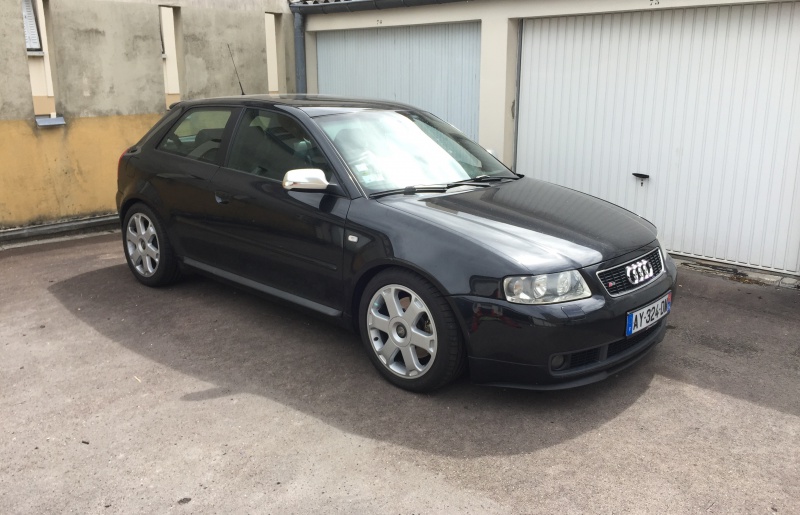

Bon sinon la voiture est sortie du garage, mais pas très loin 😅
La voiture cale presque quand je veux me lancer, par contre a l'arret aucun problème de monté en régime.
Il y a donc 3 défaut au niveau du papillon, 1 d'admission et 1 de pression de suralimentation ...

Donc j'ai refait le réglage de tringlerie, c'était toujours pas ça. j'ai du le refaire plusieurs fois pour avoir quelque chose de bien. C'est donc officiel, elle a fait ces premiers tour de roue !
Donc enfaite elle étais bien en 3ieme 😅
