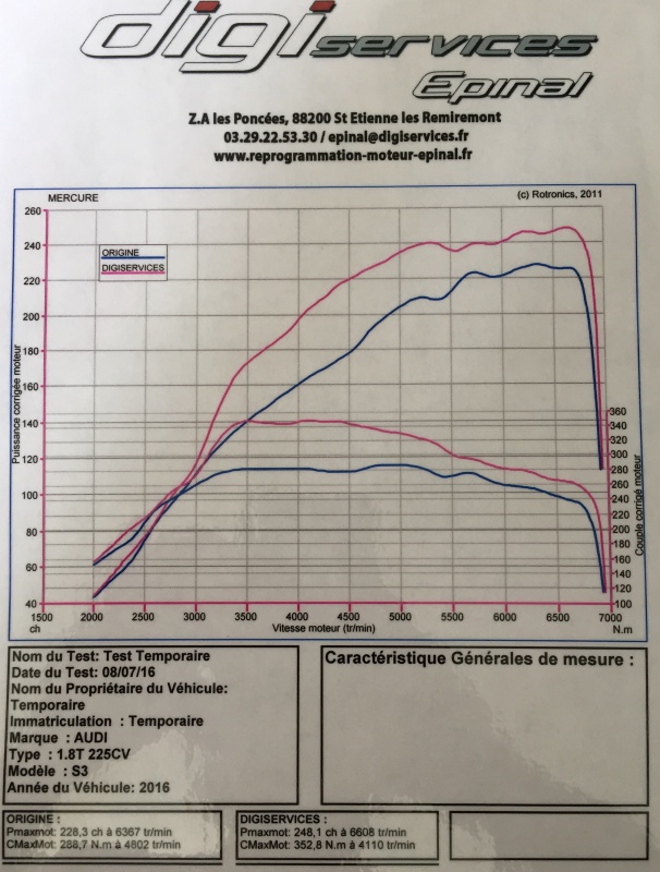

C'était pas prévu mais à -50% la reprog j'ai pas hésiter ...
Je voulais une petite reprog, 250 ch si possible. Voila ce que sa a donner :
Voila pour la reprog :)

Avoir une pression réelle qui suit la consigne je n'appelle pas ça pourri. Digi a toujours fait des carto soft en couple (plateau de couple).
En soit la courbe n'a pas de soucis, je préfère d'ailleurs avoir un plateau de couple, plutot qu'un vieux pic vers 400nm et voir après la courbe s'éffondrer et avoir une caisse qui ne donne rien à haut régime...

Je ne pense pas que la reprog soit en cause, elle est relativement pourrie niveau couple.
Je ne dirait pas pourrie, elle marchai mieux que d'origine et sans aucun souci. Après je pense que chez d'autres reprogrammateur ils auraient pu faire mieux ;)
Mais bon, si pour vous la reprog n'est pas en cause, c'est déjà une bonne chose :)

sinon passage au banc pendant de bonne chaleur pour toi aussi louwiic, les passages au bancs c'est bien mais il y aurait mieux fallu des logs ;)
les carto digi m'ont l'air trop pauvre (sur ceux que j'ai pu voir) mais après c'est pas une bielle qui aurait pris mais un piston ;)
