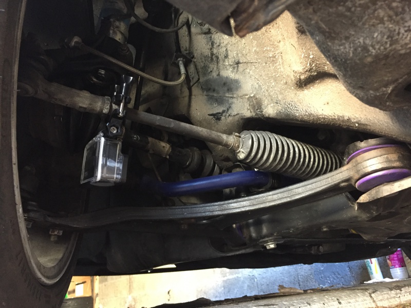

J'ai revérifier ce matin et petit test vite fait avec une nouvelle technique pour voir ce qu'il ce passe là dessous :
Donc rien ne bouge, niveau ressenti conduite c'est difficile à dire vu que maintenant j'ai un para tout pourri ^^
Je vais quand même faire un test plus complet ce soir parce que la c'était vraiment du vite fait.
Salut louwiic,
Tu as l'impression que ton train avant ce décale?
Ça m'a fait ça 2 ou 3 fois au début a très basse vitesse et à grand braquage style manœuvre mais depuis que j'ai fais la géo aucun soucis
C'est le temps que tout ce cale mdr non je pense vraiment que c'est la géo qui est pas bonne
J'ai pu retester ce soir et tout a l'air d'être rentré dans l'ordre.
Le souci étais arriver après le para, mais j'ai tout reverifié les serrage et ça a l'air bon. Je pense que le berceau n'étais pas assez serré et qui c'est desseré avec les vibrations etc :)

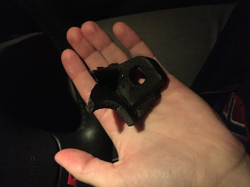

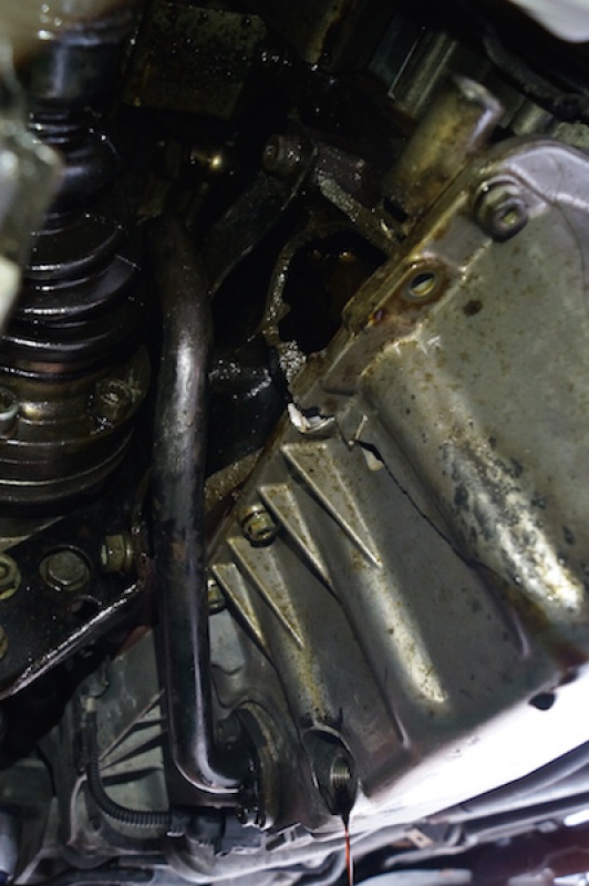

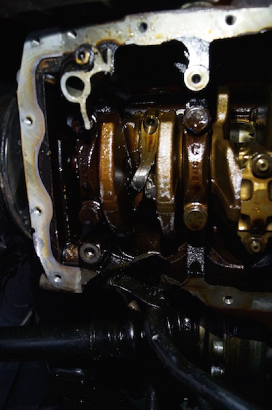

Je ne vous fait pas de dessin, c'est bien un morceau du bloc moteur ... Je suis carrément dégouter :( Il étais prévu que je parte une semaine au nurburgring au moi de mai, tout étais réservé etc ...
Elle est dans mon garage a l'heure actuel, je ne me sent pas de la vendre. Mais ça va être un sacré travail de changer tout ça ! Et c'est surtout trés chère.
Demain je vais regarder ( vite fait ) de plus prêt en dessous de la voiture pour voir les dégât, débrancher la batterie. Ensuite je vais attendre un peux et réfléchir sur ce que je vais faire.
une bielle à traversé ton bloc?
putain c'est dingue ça, ça arrête pas :madgo:
dégouté pour toi
Non j'y crois pas,les boules.
Dégoûté pour toi, j'espère qu elle retrouvera vite la santé.
C'est arrivé d'un coup comme ça ?
Je ne sais pas si elle sera refaite ... on verra bien.
Oui c'est arrivé d'un coup, j'étais même pas en pleine charge, il me semble que j'étais même en dessous de 3000t/min
Si c'est la bielle numéro 1 qui a cassé alors il y a réellement un soucis avec celle ci. Tu seras pas le premier

Quand c'est arrivé j'ai toute de suite compris que c'étais une bielle ...
Oui c'est un BAM reprog digiservices epinal en juillet dernier, j'ai du faire environ 1000km avec je pense.

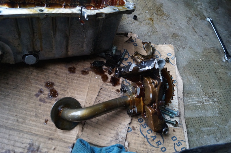

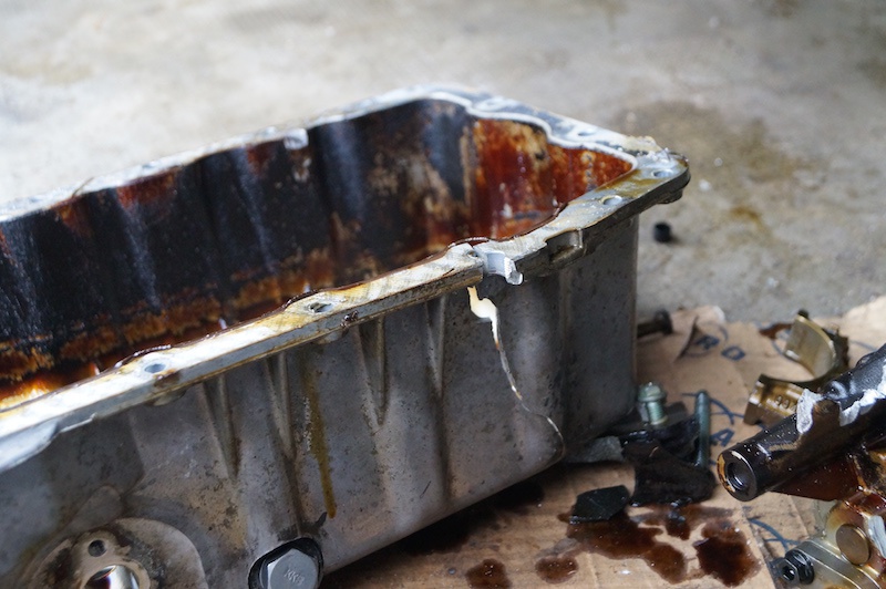

C'est pas facile de prendre en photo mais ça vous laisse une idée des dégâts que ça a fait. Je n'est pas pu prendre en photo le piston mais il est en travers, tordu etc.
