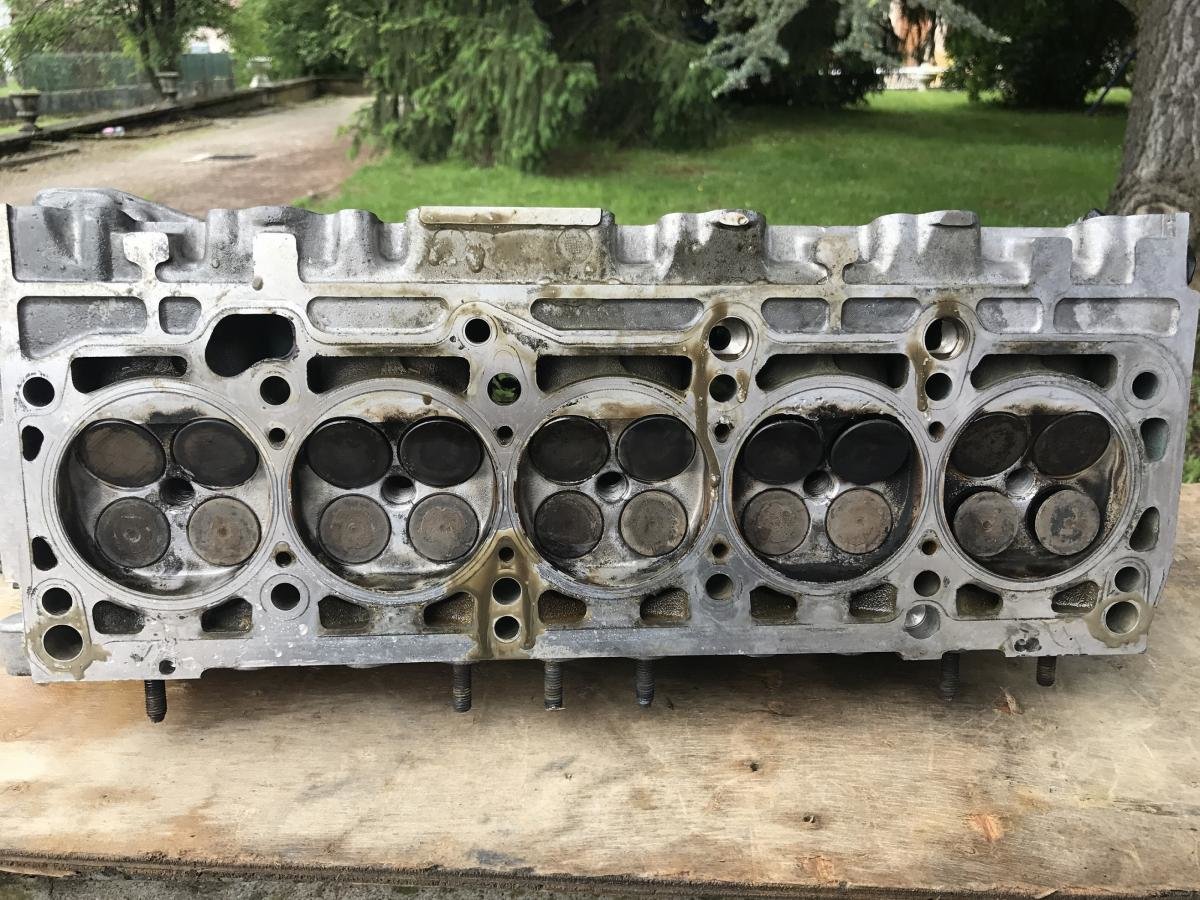

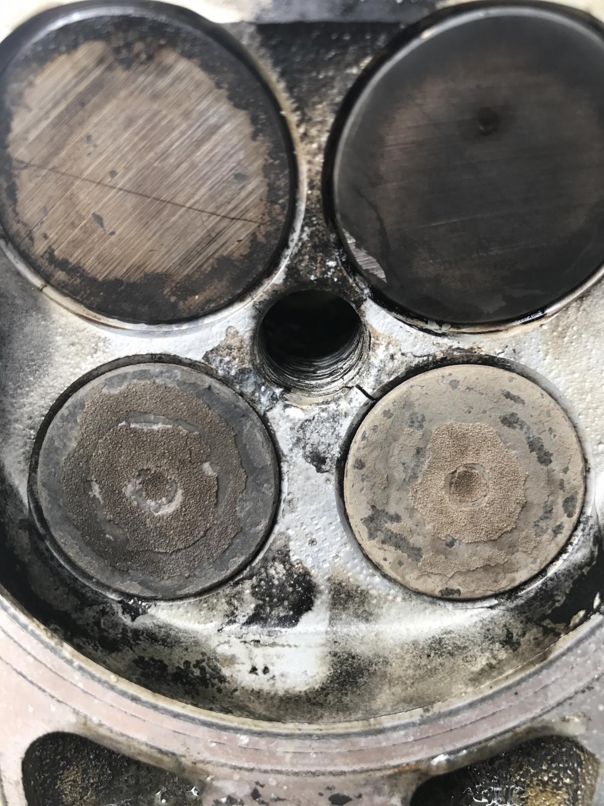

  1. On essaie de faire au mieux pour une voiture qui le mérite :icon_biggrin: D'accord, merci, je vais me renseigner mais certaines fissures sont vraiment large et profonde :icon_cry: L'usure, les bougies trop serré, après je ne sais pas vraiment la cause :icon_confused:

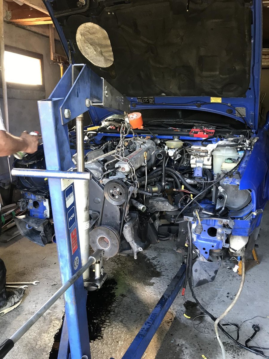

  2. Bonjour, J'ai commencer le démontage, et quelques mauvaises nouvelles. -Un Piston bien marqué, ainsi que la culasse sur le même Cylindre, je ne sais pas d'où sa peut venir ( pas de soupapes cassée ou autre ), ce qui n'est pas très grave pour le piston car on passe en forgé. -La culasse est fissurée sur presque tous les puits de bougeries. Moi qui comptais la preparer :mur: Voila, je vous donne plus de nouvelles bientôt :icon_wink:

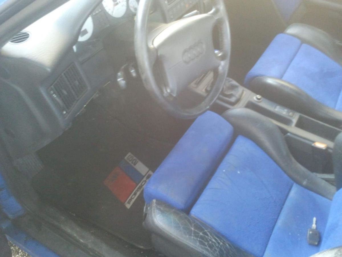

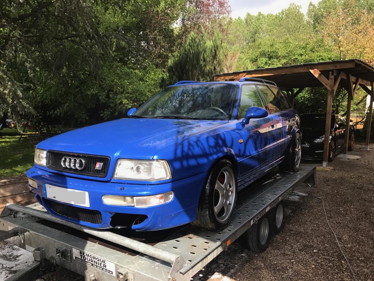

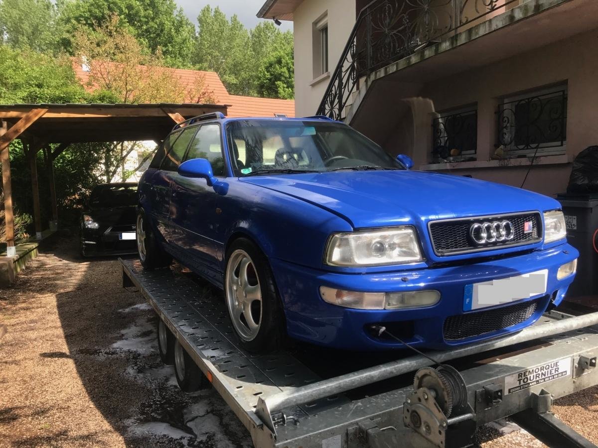

  7. Bonjour à tous, Heureux propriétaire de cette Audi rs2 de 1994, depuis une dizaine d’années, elle ne roule plus depuis environ 5 ans suite à une casse de boite de vitesse. Moteur de 284 000 kilomètres, boite H.S, caisse grêlée…. Je me décide enfin de la refaire complètement. Je voudrais forger les internes du moteur dans l’idée de faire une petite prépa fiable, j’ai déjà une boite de s4 c4. Mais avant de me lancer je voudrais savoir si vous avez une adresse pour trouver la RTA de l’Audi rs2. Merci à tous de vos futurs réponses.
