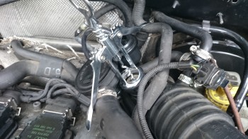

Sinon j'ai une question ! J'ai fait le teste de compression au niveau de la durite d'admission, mais sa fuit au niveau du cache culbuteur j'ai l'impression. Vous trouvez sa normal ?
Par le reniflard ? Oui c'est normal. Il faut le boucher
J'avais déjà vu cette video :lol:

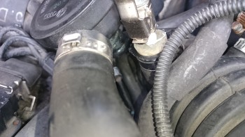

Pourtant je la bouche, peut être mal ... Je vais carrément l'enlever et mettre un bouchon pour être sur. Par contre il faut aussi retirer le bouchon d'huile ?
La durite d'origine en caoutchouc, c'est facile à pincer, par contre celle en silicone... je bouche avec des bouchons de bouteilles de pinard en liège :eldiablo:
Le liège par contre ça pars en morceaux, à éviter si tu n'à pas envie de faire manger du liège à ton turbo ou tes injecteurs :)
J'avais justement utilisé le "trou" du reniflard pour y mettre un bouchon de bouteille de vin synthétique avec l'embout du compresseur dedans et mis une boite de conserve côté entrée débitmètre, ça reviens au même mais pas besoins d'acheter/construire un gros bouchon : http://forums.audipassion.com/topic/172077-la-8l-18t-agu-du-jeune-groin/?p=3411923
Par contre c'était pas hyper hermétique à ce niveau la mais ça gardais quand même la pression.
Et j'avais bouché à la main l'autre côté (pas très pratique mais par contre ça permettait de bien se rendre compte après 10 secondes en retirant la main que la pression sortais par la et qu'elle ne s'était pas échappée :)
Oui tu as raison j'ai bien utilisé des bouchons en synthétique.
louwwic tu as rallumé ta voiture depuis la mise sous pression?ça risque de fumé a bloc
c'est impossible a bien pincé le reniflard avec les durites silicone, faut mettre un bouchon

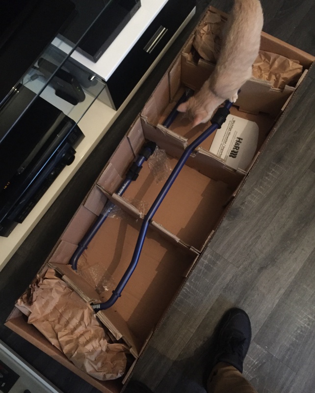

Les premières pièces arrivent ...
Le chat n'est pas livré avec 😂
Jolies sa va être un kart avec sa. Ton chat c'est le carton qui l'intéresse lui
Sans indiscrétion tu les a payé combien tes barres H&R ?
C'est plus gros que celle de g4 r32 ou c'est pareil ?
Ca fait envie de voir ces BAR. T'en as eu pour cb ?
rofl; je me suis fait doublé
