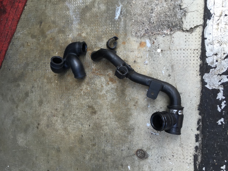

Je me suis penchée sur toutes ces durites de nos fameux moteur en faisant un test de pression.
Donc on commence par la durite d'admission, une fuite c'est bien fait entendre au niveau de la durite du reniflard d'huile. J'ai vu qu'elle existait en silicone mais que chez forge ? Il y a aussi la durite en plastique qui ce fixe dessus qui a casser net !

non celle en plastique et celle ou tu as le clapet en sortie du tube d’aération filtre a huile
sur cette pics c'est la ref 06A103247, dans le T tu as un clapet a remetre dedans ou le ref 06A133783AT viens s'emboiter dessus
les 3 sous collecteur c'est les refs 06A133783AS, 06A733753BA et 06A133783AT
celle en sortie cache culbuteur en Y
http://www.creationsmotorsport.com/product-detail.php?pid=50
Ah oui donc il me faut celle la aussi. Je vais démonter tout sa pour bien voir qu'elle durites ont besoin d'être changer
si tu démontes fait les 3 petites en dessous aussi c'est ceux qui prennent cher souvent
avec celle du Y, celle en remplacement de la durite plastique et les 3 en dessous du collecteur (pendant que t'y est fait celle du régulateur de reniflard a la durite d'induction elle coute pas cher) tu es tranquille au niveau reniflard au moins, le tout c'est de pas cassé le tubes d’aération de filtre a huile ref 06A103213F
si la 06A133789 est cassé, a la place des durites plastiques tu peux mettre de la silicone de préférence en superflex en diamètre 13mm et les 2 qui sont à gauche du collecteur sont aussi chez création motorsport

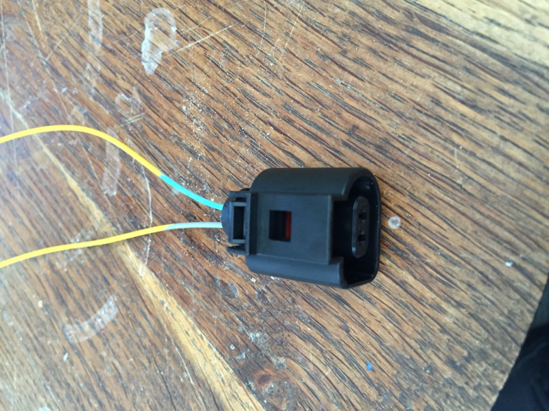

Au moment de débrancher une prise de cette pièce ( situé sur le moteur ) les fils ce sont couper net !
55670213936462975749942524063921906042n.
Rien de compliquer pour réparer, le souci c'est quel fil va a la borne 1 et lequel va a la 2 ?
Pour ceux qui ont les moteurs démonter etc, pourriez vous prendre en photo cette prise ou l'ont voit le branchement svp ?
Voila tout :)

Salut louwiic,
Elle est où cette prise? C'est celle de l'EGT?
Je ne pense pas, elle est brancher sur le bas moteur je crois juste en bas de la culasse
C certainement un me prise d'un capteur de cliquetis qui sont pris sur le bloc
En effet Tony a certainement raison, je suis pas sur de voir sur la mienne en plus le moteur doit encore être bien chaud, j'arrache à donf depuis tout à l'heure petite pose et je repars 😋
J'arrive pas à la voir louwiic, la seule prise que je vois les câbles sont vert et l'autre jaune
Tu ne pourra pas les voir, il faut que le collecteur d'admission soit démonter ^^
C'est un fil qui viens de la parti qui ce clips sur la rampe d'injecteurs comme sur la première photo

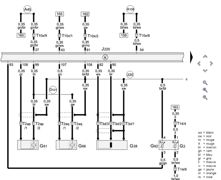

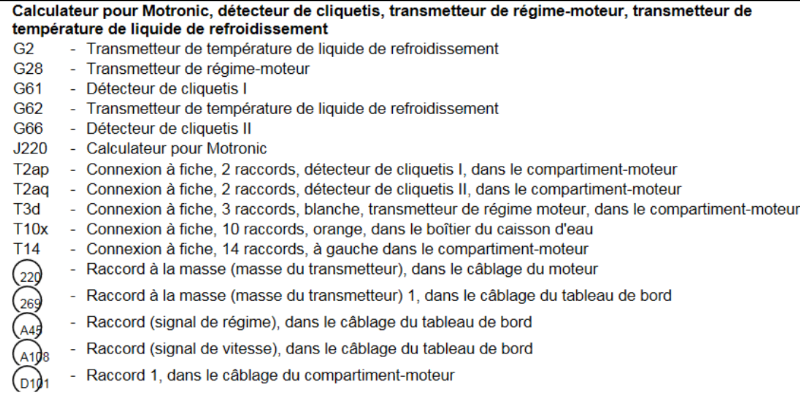

je vois exactement ou se branche ton connecteur, c'est bien le détecteur de cliquetis
alors pour ton soucis le branchement est
broche 1 --> gris
broche 2 --> bleu
la preuve en image
ouep il a pas l'air frais ton connecteur et quand je vois les souci que j'avais a cause de celui du papillon avec le clip cassé
J'ai mis un bout de scotch :secret:
Bien sur que je vais le changer :P

J'ai donc changer ces 3 durites
Celle en plastique étais cassé net au niveau de la durite du reniflar d'huile ( celle qui fait une genre de Y entortiller 😂 ) Je vous laisse imaginer la prise d'air ! Celle du reniflar à elle aussi ete changer, l'oem avais ete recouper car elle etais fissurer au niveau du collier de serrage.
Tout à ete changer par des durite de chez creationmotorsport.
