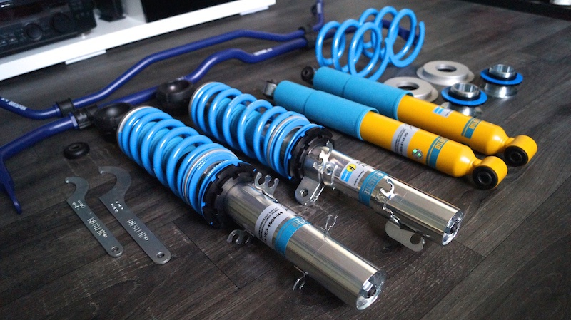

Diamètre 25 ?
Sans indiscrétion tu les a payé combien tes barres H&R ?
C'est plus gros que celle de g4 r32 ou c'est pareil ?
C'est plus gros. A l'avant c'est du 25 MN
Alors oui les barres sont plus grosse que celle de r32. Pour le prix c'est au environ de 3/400 il me semble. Je devrait recevoir les amortisseurs la semaine prochaine.
Édit : 25 mn pour l'avant et 21 mn pour l'arrière 😉

J'ai acheté les même, très bon matos :)

Et très bon matériel, bon choix

Pas de soucis ! Il te les as sortis a combien avec la livraison ?
Passe sur mon topic. Quand tu va monte t'es b14 tu me dira si tu a eu le même souci
Le prix exact je ne sais pas, j'avais juste le prix total de la commande. Mais je sais qu'ils étais moins chère que toi ;)

Il me manque encore un soufflet de cardans et je devrais pouvoir commencer.
