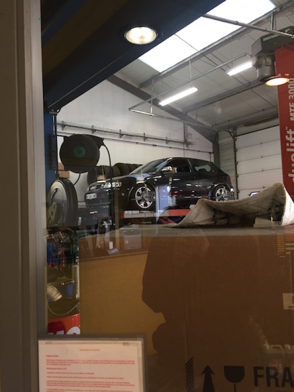

Sinon autre chose, la voiture est passée au para. Forcement il fallait bien qu'il y ai un souci :lol:
Donc il faut déjà que je remette les barres comme avant car la je n'est pas assez de carrossage. Et il faut que je modifie la fusée arrière gauche au niveau des 4 vis de réglage, il me manquerait 4/5mm pour avoir quelque chose de nickel
un bon conseil change d'endroit pour ton para, c'est a eux de le faire sa réglé les bras arrière !
pour les barres les miennes sont inversé RAS au para, avec les réglages du chassis quattro gmbh.
oui c'est a eux de faire le réglage arrière mais souvent ils le font pas parce que faut changer les vis et serrer au couple :rolleyes: sont même pas capable d'avoir une clef dynamo dans ses trucs là

Il a réglé les bras arriere sauf qu'il arrive en buté et il manque 4/5 mm pour etre nikel.
Pour info il fait du très bon boulot, jamais déçu et toujours arrangeant. Il ma bien expliquer tout le travail qu'il a fait dessus ;)
surement un soucis de hauteur comme t'as dit soldjah. faut posé le S :MdrDevil:
La hauteur est tres bien comme ça :p
Je vais deja remettre les barres pour voir ce que ça donne
C'est bizarre car moi quand j'ai eu la voiture l'ancien proprio avait pas inverse les barres derrière donc j'avais un carrossage de malade donc il avait règlé au mieux et quand je les ai inversé et que je lui est ramené pour qu'il re-règle il a rien eu à toucher tout était revenu dans les clous, tout t'était dans le vert sur l'appareil
nickel si il a réglé le train arrière du coup, c'est parce qu'on pensé qu'il y avait pas touché ;)
koubi tu es pas a la même hauteur ;)
du coup remet les barres dans le bon sens et retourne faire ta géo, pas besoin de modifier quoi que ce soit de plus, c'est ça qui bouge tout tes réglages ou alors tu descend de 1 ou 2cm de plus MDR ;)

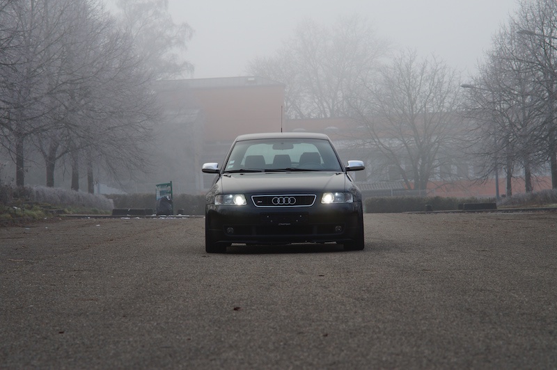

Sympa le rabaissement :bien: j'vois que tu n'es pas épargné par le brouillard givrant également
Oui le train arrière est bien réglable.
Lorsque j'ai fait faire celui du TT, sur l'ordinateur du banc, le gars avait les planches AUDI pour le guider dans les réglages.
Merci :)
Oui il fait un peux froid 😂
bon je vous avoue qu'il fait un peux trop froid pour m'y remettre ^^
jolie avec le brouillard. Chez nous c'est soleil mais -10° à 9h du mat!!, c'est pas mieux pour bosser dehors.

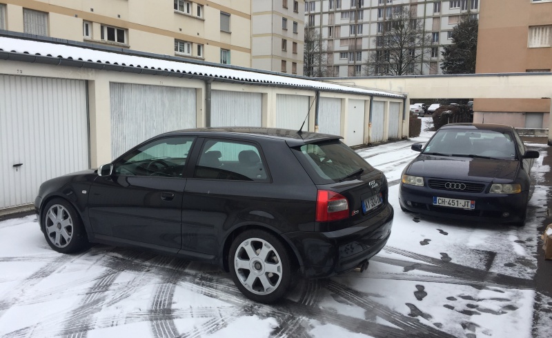

Première fois que j'essaie le Quattro sous la neige ! C'est plaisant et très amusant. Avec des pneus neige ça doit être encore mieux 🙂
Purée, vous avez de la chance les gars.
Vous avez de la neige...
Nous pas un poil, c'est trop nul...
Sur Besançon il y avais quelque endroit avec de la neige donc je suis rester la. Sinon ce matin c'était tout blanc, et ou je travail il y en a toujours plein de toute façon 🙂
