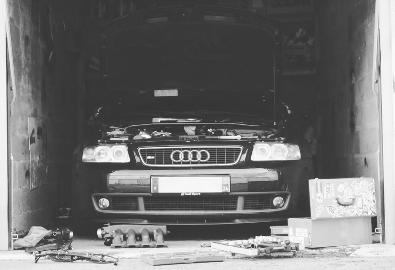

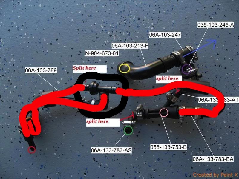

Si tout ce passe bien, vendredi aprèm je fini le freinage avec purge, je doit changer une "attache" de silent bloc de barre stab, je doit acheter un collier pour finir les durites du moteur. Pour celle sous le collecteur, ça attendra. Je doit encore commander 2 durites chez Audi, les plus chére ^^
Durite sous collecteur admission
058 133 753 B
06A 133 789
Il me manque que ces 2 la
06A 133 789 elle est pas donné, les salaud.Mais bon tellement importante et merdique a la fois
Sur l'APY (APX du TT), c'est beaucoup moins cher :roi:
bien joué. Ça manque de grosses pinces à l' avant 😋😋
la pompe aspirante coute pas très cher, dans les 30e il me semble, pour l'autre tu peux la faire en silicone ;)
Les étriers c'est pour plus tard ^^
Je veux bien les info pour la durite soldjah :)
alors tu achète du tuyau silicone superflex en 13mm si je me souvient bien et tu raccordes en rouge entre ta pompe aspirante et le T a récupérer sur la durite d'origine puis tu dois raccorder du T au 2 jonction ou tu as un autre bout a récupérer (dessus tu as donc une des 3 durites sous collecteur que tu te sert pas ainsi que une en U a gauche du collecteur)
celle tout au bout entouré d'un cercle rouge tu peux même la continué jusque derrière le moteur a gauche du turbo ou juste sur celle rigide a coté de l'air restrictor comme ça pas besoin de récupérer la jonction

Soldjah tu etais sur du diamètre des durites DV et fpr ? Elle me paraît grosse celle la.
Et j'ai aussi reçu l'outils pour la tête de cardans
Tu avais vu que j'avais aussi les 3 durite la aussi ?
Donc il me faudrait juste la ref 058 133 753 B
oui j'avais vu, en fait si la 06A133789 est en bonne état garde la et change juste ta pompe aspirante
si tu mets de la durite silicone a la place de la 06A133789 tu auras tes 2 durites en haut a gauche plus une de celle en bas a droite qui te serviront pas lol
j'aurais tendance a te dire vérifie bien qu'elle soit morte si c'est pas le cas remonte la lol

La voiture est remonter :)
Donc je rappelle ce que j'ai fait dessus :
- barres stab avant/arriere h&r
-bilstein b14
-inversion des barres arrières
-soufflet de cardan
-plaquettes de frein avant/arriere yellow stuff
-durites goodrige
-liquide de frein dot 5 ( je crois ^^ )
-durite moteur ( celle sous le collecteur seront fait semaine prochaine )
J'ai fait un petit test pour voir si tout allais bien. La voiture a moins d'effet "bateau". La purge a l'air bonne vu que ça freine 😂
Reste plus qu'un para et je pourrait mieux tester tout ça.
J'ai aussi remonter l'arrière, c'est beaucoup mieux comme ça, je vais voir ci je peux faire quelque photo, sinon il faudra attendre semaine prochaine ;)

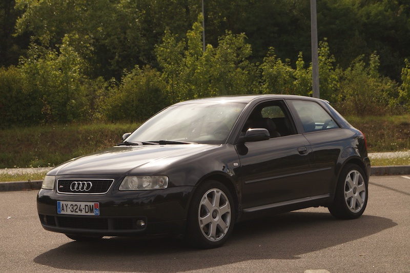

Voici quelque photos pour vous montrez le rendu. Bien sur ça devrait ce tasser un petit peux je pense ...
Donc on commence par la hauteur avant la pose des B14, les photos date un peux par contre :lol:
Et les photos prisent ce matin :
Je ne cherchais pas un "gros" rabaissement. Avant je la trouvais vraiment trop haute pour une voiture sportive mais maintenant la ligne est beaucoup plus belle. :)

tu ne redescend pas un poil l’arrière ? l'avant est nickel
Sa fait vraiment la diff y suffit de quelque cm de moin pour la sublimer

c'est beaucoup mieux ;)
alors le ressenti des barres?j'ai toujours pas sorti la S depuis que c'est monté moi, je dois aller reprog la golf demain normalement et je voulais pas prendre la S avant sinon j'aurais était forcément déçu de la reprog de la golf :icon_lol:
Merci à tous :)
Donc au niveau de la hauteur, je ne pense pas que j'y toucherais. Sa reste assez discret et c'est ce que je voulais. Je n'es toujours pas tester, demain elle passe au para, je pourrais mieux me rendre compte une fois qu'il sera fait ;)
