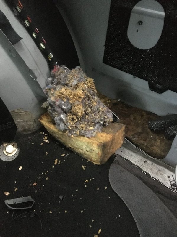

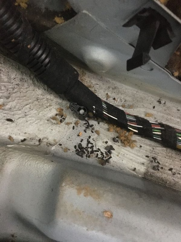

    J'avais juste le voyant ABS allumé au départ , donc aprés passage a la valise pour diag : "capteur ABS roue arriere gauche défectueux " J'ai donc changé celui ci par un neuf mais aprés plusieurs tentative de passage a la valise pour eraser le voyant avec plusieurs garage different : imposible d'effacer ce voyant !!! enfin si mais de retour rapidement sur tableau de bord !!!

    Quelques photos du dégât : nid d'un coté et plus bas proximité d'attache ceinture sécurité Cable noir coupé => ressoudé + rétractable et blanc grignoté a réparer

    Aprés recherche d'infos dans plusieurs garages et dont un trés sympa ( garage diag de MONTENDRE 17 ) j'ai cherché et !!! mon AUDI étant resté 3 mois sans bouger , une souris s'est introduit dans la partie arriere gauche sous la vitre latérale d'ou elle a fait son nid et bien sur attaquée le toron de fils qui longe de bas de caisse , et au niveau du montant de porte BINGO .... fil noir coupé et blanc bien attaqué ( les 2 fils de liaison capteur ABS gauche )
