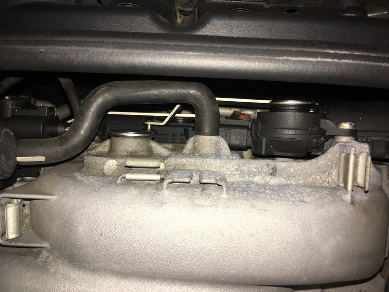

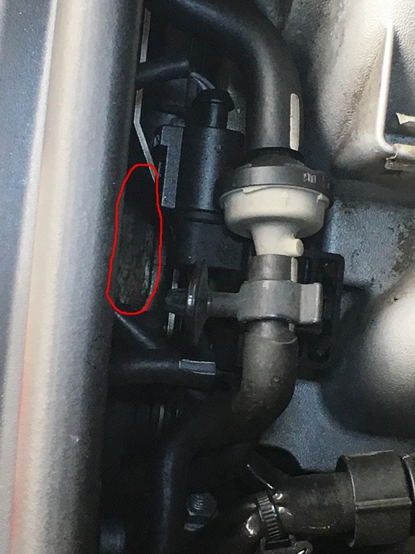

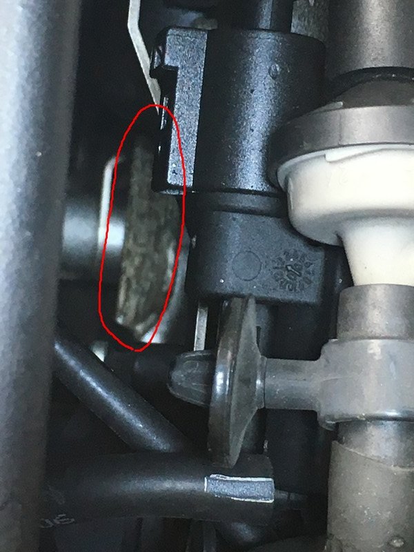

Après quelques recherches, j'ai pu trouver où était situé le numéro moteur du V10.
Il est donc bien en dessous du cache V10 5.2, sur le côté droit quand on est face au moteur.
Voici cela en image, pour localiser ce fameux numéro (pour ma part, c'est le BXA 001560) :
En espérant que celui puisse en aider.
