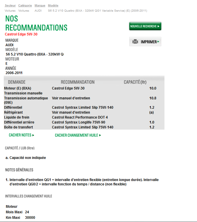

oui je les et lus met j'ai peur de me perdre dans les info . je recapitule et on me confirmera ? huile castrol 5w40 vw505.01 ou vw505.07 pour la longlife filtre de grande marque compter 10/12l et le filtre ce trouve sous la baie de parbrise pour la castrol la quel prendre edge magnatec gtx castrol et audi recomande de la edge en 5w30 celle la ferait lafaire ? http://www.oil-car.com/huile-castrol-edge-5w40-5-litres,fr,4,EDGE1L5W40-5.cfm celle la serait peut étre meme mieux http://www.oil-car.com/huile-castrol-edge-5w30-5-litres,fr,4,EDGE1L5W30-5.cfm http://www.befr.ebay.be/itm/Castrol-SLX-Edge-Longlife-3-5W-30-12x1-Liter-Motorenol-VW-50400-50700-7-49-L-/270900896623?pt=Autopflege_Wartung&hash=item3f12f3a36f et derniére question ou trouver les filtre a air a bon prix merci -
