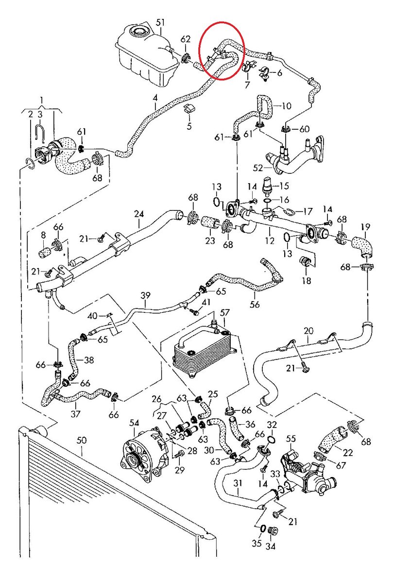

  7. Je vous donne des nouvelles car j'ai résolu mon problème mais je ne sais pas exactement quel élément était en cause. J'ai changé: -10 bobines par des NGK 48041 -la valve PCV (le bouchon d'huile était légèrement aspiré moteur tournant donc j'ai supposé qu'elle était HS; ceci dit je n'ai pas essayé avec la nouvelle valve ) Je voulais changer élément par élément pour connaître la cause réelle mais le démontage est tellement chiant que j'ai tout changé d'un coup. Lors du démontage, je me suis aperçu que le tuyau du reniflard reliant les deux caches culbuteurs était sectionné (plastique annelé cassant à cause de la chaleur du compartiment moteur). Je l'ai donc réparé en attendant de commander le nouveau tuyau. Un raccord en Y sur le circuit du liquide de refroidissement a cassé aussi dû à la chaleur (comme le tuyau). A savoir chez Audi, ce raccord est vendu avec les 3 tuyaux arrivant dessus pour la modique somme de 150€ environ (cf éclaté pièce N°4). Finalement je suis allé chez un revendeur de pièces industrielles (thomé autodistribution pour être exact), qui m'a concocté un raccord qui ne cassera pas pour la somme de 7.28€ (cf photos) Mon soucis venait donc de ces 3 possibilités: -bobines d'allumage -valve PCV -tuyau du reniflard cassé donc prise d'air
