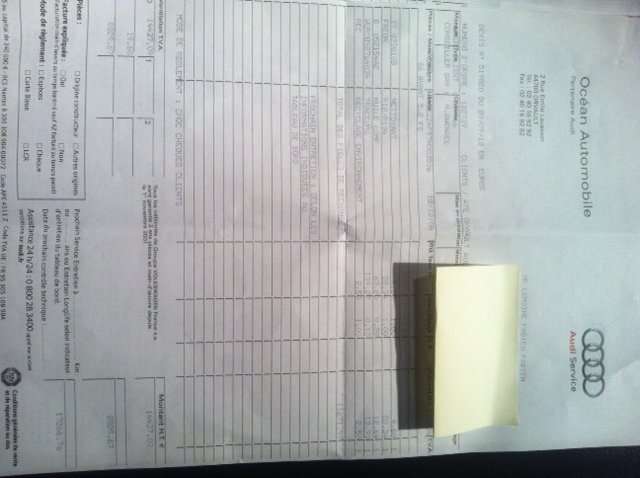

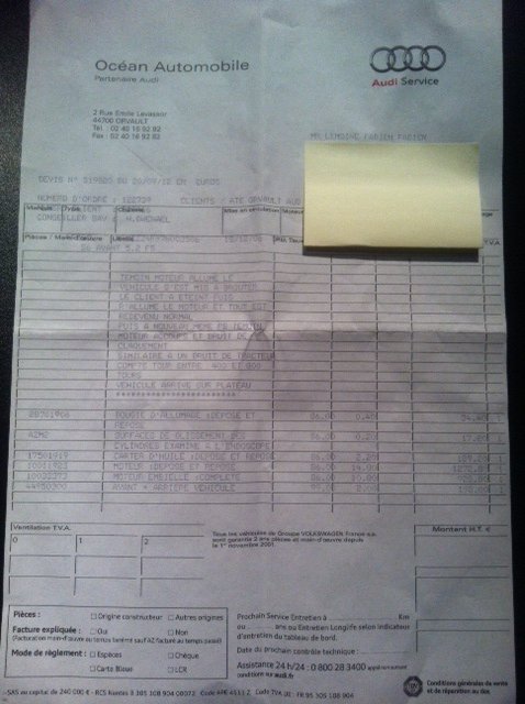

Si ça peut aider, voici une version un peu plus récente et en français de la → TPI 2015931/15 - V6/V8/V10 FSI - Cognements métalliques au compartiment-moteur avec instabilité moteur ou ratés de combustion.
Quelques photos complémentaires:
