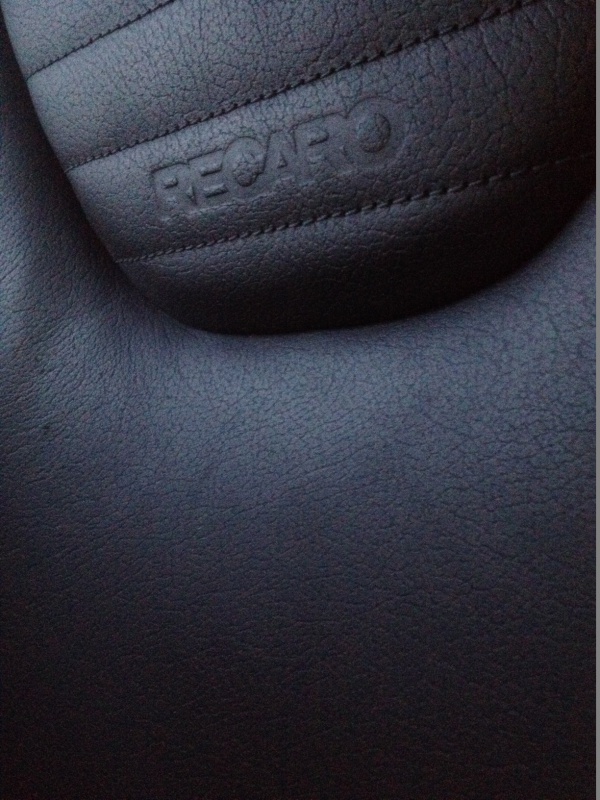

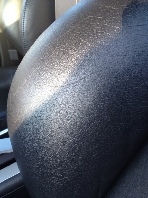

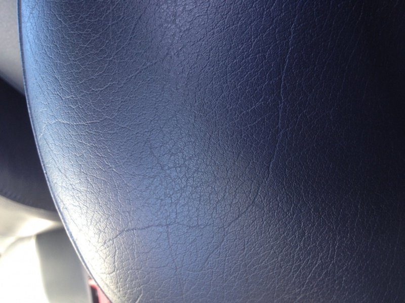

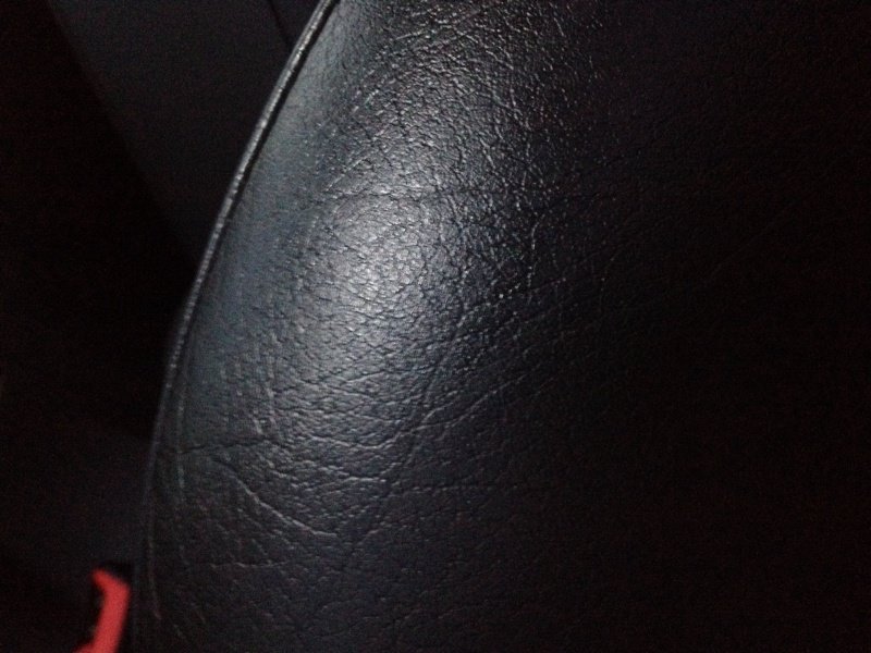

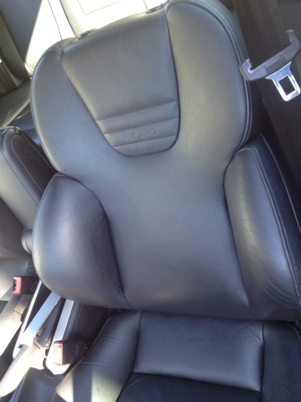

Voici le cuir avant tout traitement, ils ont juste reçu un dépoussiérage et un petit lavage au savon de Marseille à l'achat:
Ils sont propres à mes yeux, peut être un peu sec et encore.

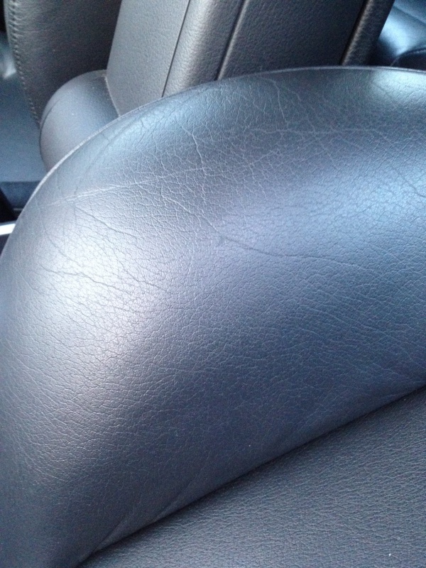

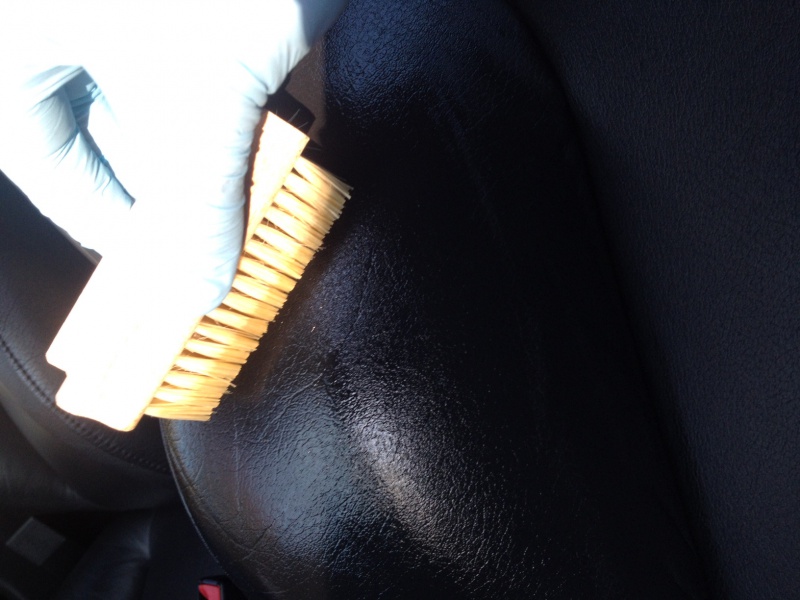

On passe au traitement GT12:
Après avoir bien frotter on laisse agir un peu:

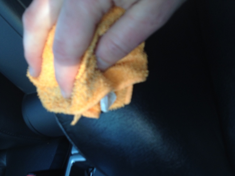

Puis avec un chiffon légérement humide on enlève le surplus de produit:
Puis je continue ces opérations au fur et à mesure en travaillant partie par partie. De cette manière le cuir a le temps de sécher un peu en absorbant le GT12 qu'il reste.

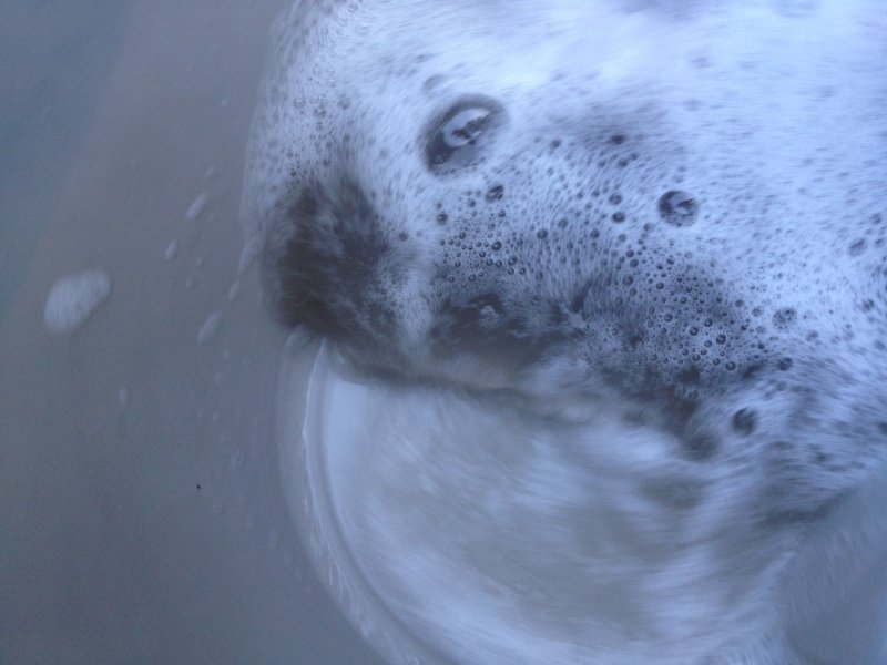

Quand on voit la couleur de l'eau, on a pas de doute sur l'efficacité du nettoyant:

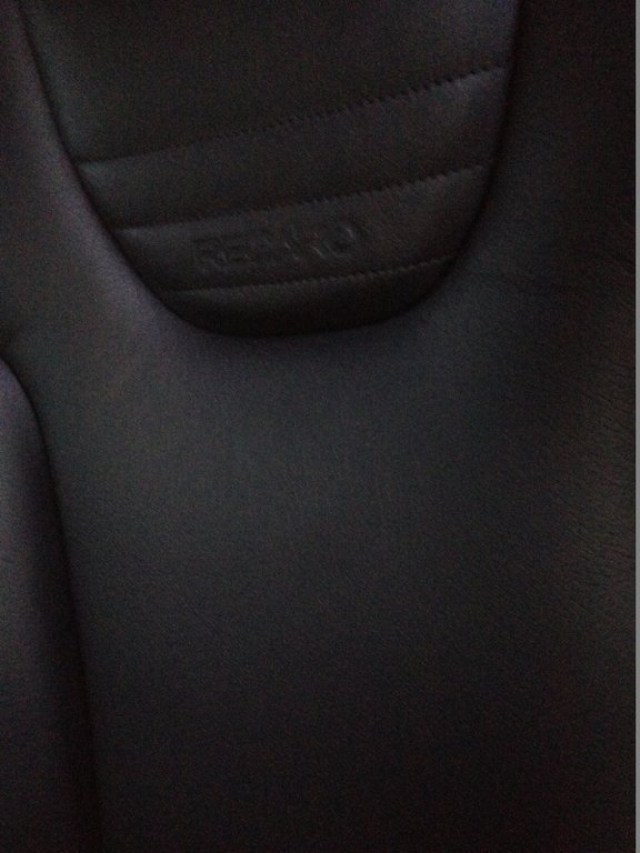

Cuir séché avant application du GT11:

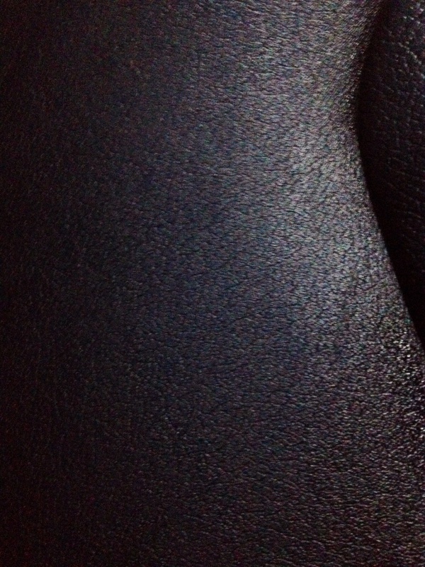

Application du GT11, de la même façon partie par partie:

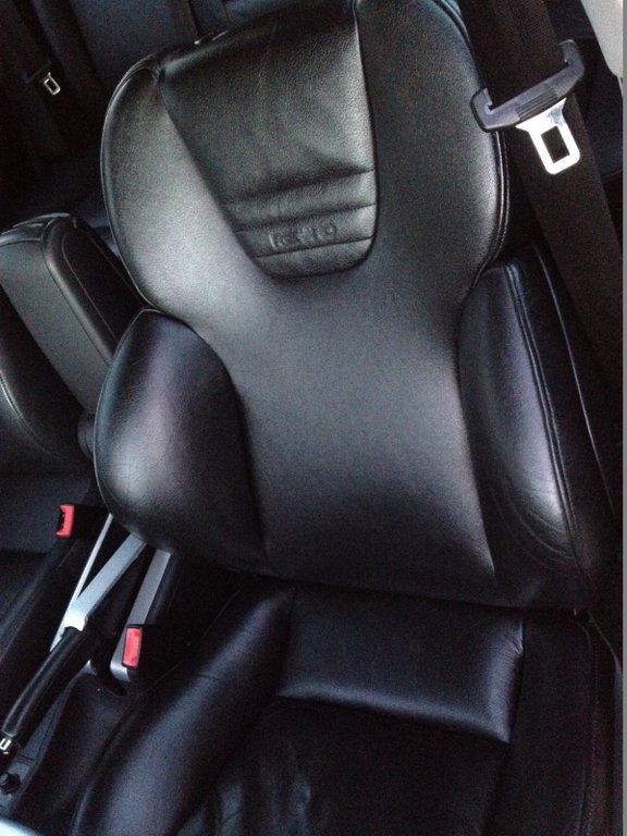

Vue d'ensemble du siège conducteur traité:
Siège passager non traité:
Le rendu est donc brillant après avoir appliqué le traitement final. On laisse agir toute la nuit et le lendemain le résultat est surprenant!
Banquette arrière à J+1:
Banquette arrière non traité:
C'est difficile d'avoir la même lumière pour montrer l'évolution sur photo.
Je tacherai de montrer le siège conducteur demain après absorption du GT11!
Je sais pas Francois si tu penses comme moi mais je trouve que la qualité de ces RECARO est vraiment du très haut de gamme par rapport aux cuirs d'aujourd'hui !!!
Et les tiens sont également en très bon état!

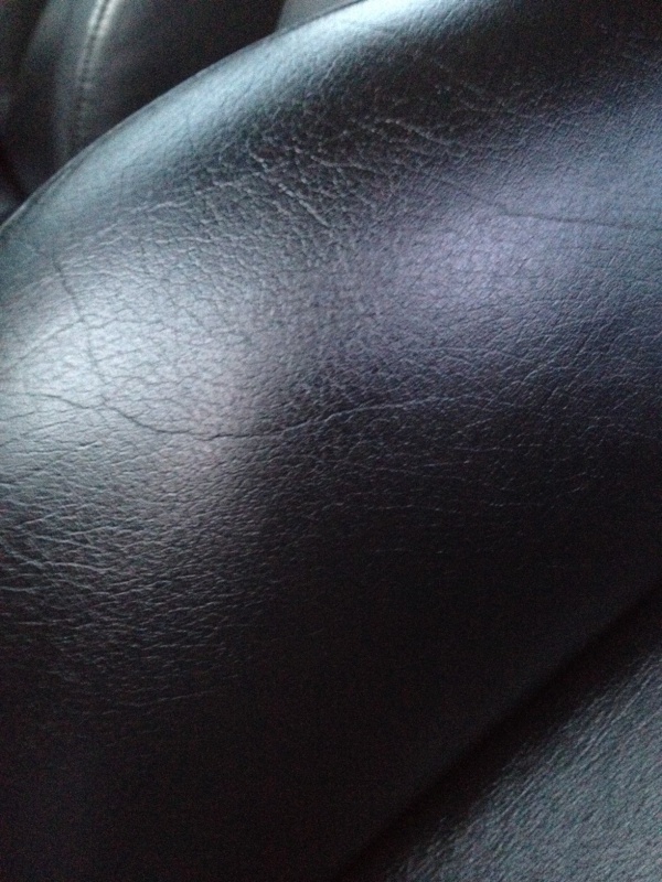

Le résultat au matin, il reste du produit tout n'a pas été absorbé.
J'en reprendrai ce soir...
Mais juste pour comprendre... le but est d'avoir le cuir mat non?
Moi j'aime pas les cuir qui brillent, j'utilise du Turtle Wax et il hydrate et fait le cuir mat.

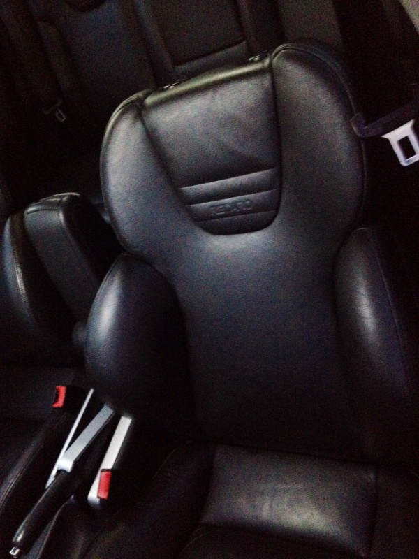

Voilà le résultat ce soir:
Il reste des petites zones encore brillante mais le rendu général est bien mat:
A cela s'ajoute l'odeur du cuir neuf!

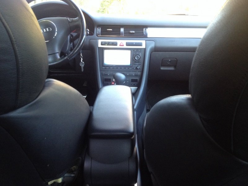

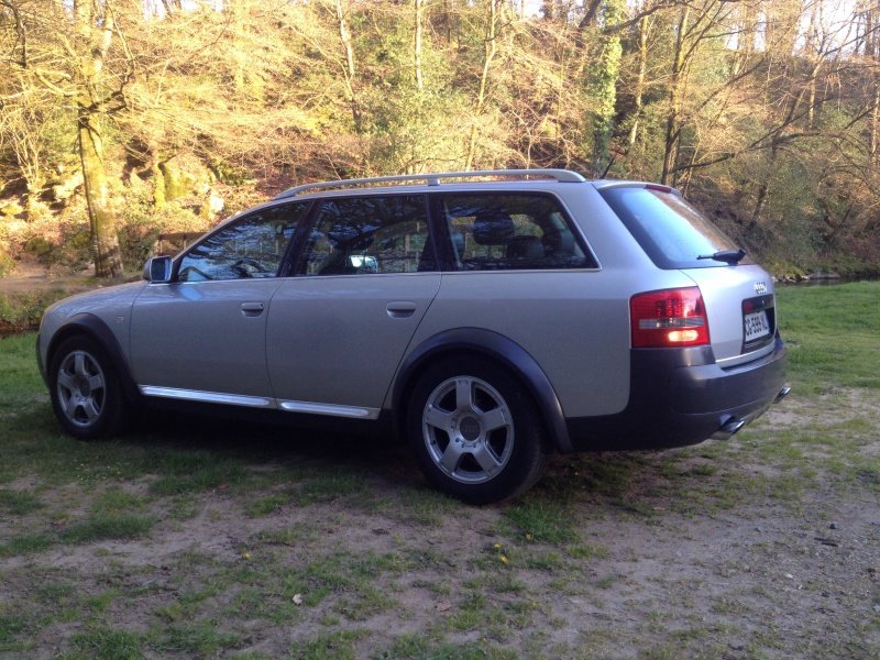

De l’intérieur tu vois bien j'avais du Glasint carbon super sur toutes les vitres arrières soit 95% d'opacité
Et les vitres avant je voulais faire en carbon light plus à 80%
Le full est "interdit" sur les vitres avants enfin les Gendarmes n'aiment pas s'ils ne te voient pas latéralement.
Là je dois être en carbon médium partout, voir light plus car on voit bien l’intérieur.
Correspondances Glastint
Carbon super 5% de lumière passante soit 95% d’opacité >> Partout sauf vitres avant
Carbon 15%(médium) >> Vitres avant tolérées ?
Carbon light plus 20%
Carbon light 25%
Il explique un peu sur son site que le 5% est fortement déconseillé mais reste légale.
Si une législation devait passer le minimum serait de 20 voire 35%.
Je penche pour mettre du 20% à l'avant et 15% à l'arrière, voire 35% devant et 20% derrière.
Je vais prendre une photo du C4 pour que vous puissiez me dire à quelle teinte ça correspond....
20 devant et 15 derrière c'est le top :)
Remarque je dois être à 20% partout mais ce n'est pas du Glasint.
20 devant et 15 derrière sur la mienne
Pour que la différence ne soit pas choquante
Et qu il ne voulait pas mettre en dessous de 20 a l avant par rapport a des normes européennes
sinon j aurais mis 15 partout ou 15 devant et 10 derrière
