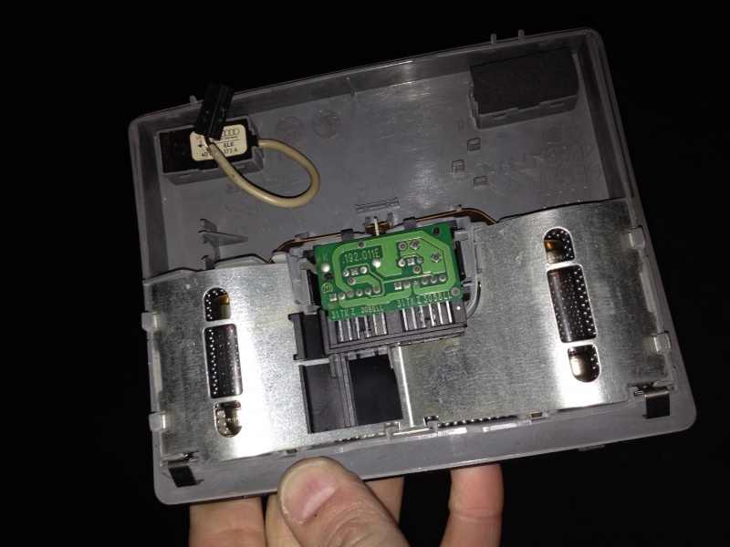

Ayant quelques jours de vacances la semaine prochaine, j'ai contacté Audi pour avoir des câbles de réparations afin de monter mes rétros.
Or il n'arrive pas à savoir quelles références choisir...
J'avais trouvé ça:
Support de relais: 443 937 501 B mais ça n'existe pas
Comment je peux déterminer ce dont j'ai besoin comme pin ou comme câble de réparations?
Avec la référence du relais ils devraient te trouver ça. Moi c'est comme ça que va opérer mon magasinier préférer de chez Audi Vire.

Le vendeur allemand m'envoie un cache.
Un gros big up au magasinier de la concession Audi de Cesson Sevigné!
Il a pris le temps de rechercher ce qu'il me fallait!
Je l'ai remercié vivement!
Bon je pense qu'il me manque encore des bricoles, je vais finir chez un électricien pour le reste...

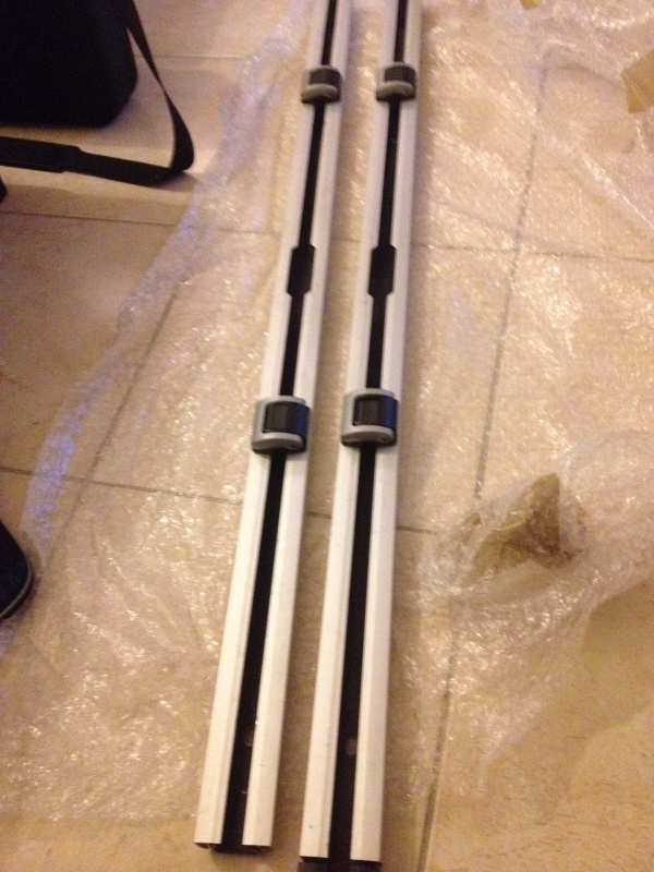

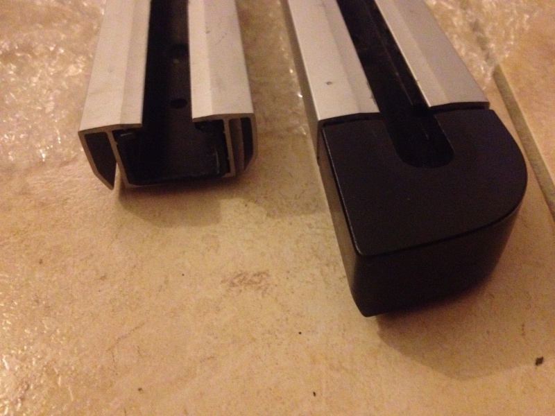

Je viens de recevoir ça:
Le vendeur a laissé le micro! C'est bon ça!
Par contre mes barres télescopiques sont toujours chez le vendeur... J'espère les avoir avant mon départ en vacances pour Tourcoing!
