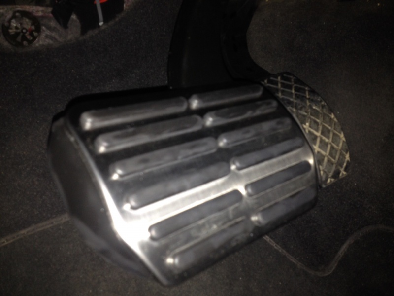

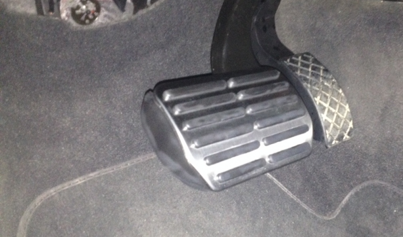

La belle pédale alu RS6:

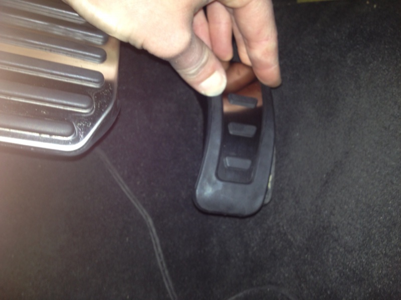

Il faut un peu de dextérité pour la monter, j'ai utilisé du WD40 et j'ai laissé tremper la pédale dans l'eau chaude comme écoqué dans le tuto. Le résultat est à la hauteur des espérances:

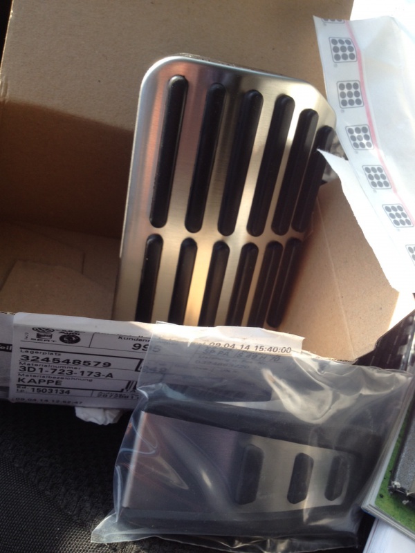

Pour l'accélérateur, je n'ai pris que le cache et non pas la pédale complète comme un peu le voir sur ce lien références pédaliers alu
De fait le dessin est différent:
Capuchon: 4F1721891
Capuchon: 3D1723173A
Il faut modifier un peu la pédale d'accélérateur de 3 à 4 mm pour pouvoir enfiler le cache.
C'est du beau matos c'est clair!
En BM les pédales sont toutes petites.....

En fait si j'avais pris la pédale d'accélération du TT ça aurait été plug and play?
C'est pas bon pour toi ça Thomas, je vais t'appeler a chaque fois que je fais une modif pour vérifier ci ou ça!
pour la pedale non , meme modif que tu as la , mais surtout le meme dessin ....

Donc les copains pédale d'accélérateur de TT pour avoir le même dessin!
