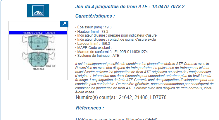

non justement pas la ceramique , je me suis abstenu suite a l'avertissement -

bonsoir , donc ca y est purger comme dans le specialiste de l'entretien elsa , bin aucun soucis bon retour a la pedale nikel . j'ai donc mis des powerdisc av et ar , ca mort bien ! en tout cas mieux qu avant , je ne sais pas ce qu'avait mis l'ancien proprio mais c le jour et la nuit. content de mon changement , j'ai donc changer les 4 disque et plaquette ainsi que tout les joint piston et parepoussieres . merci encore +++ -
