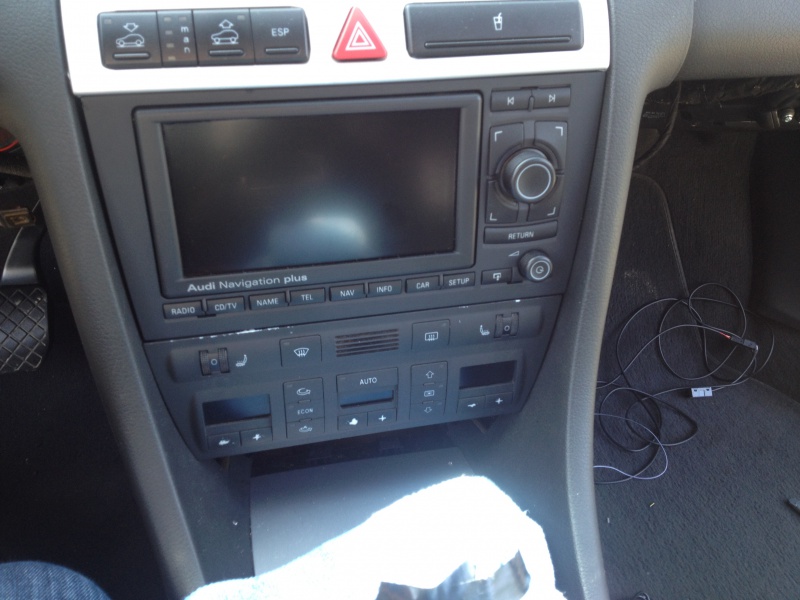

Bon après des heures de soudure, je branche pour voir si ça passe. Je pousse un peu tout de même et là miracle:
Il me reste à passer le micro jusqu'à son support. Remettre les différents caches, la BAG, l'habillage du coffre et un bon coup d'aspi!

Nickel François l image ne saute pas
Non ça le fait!

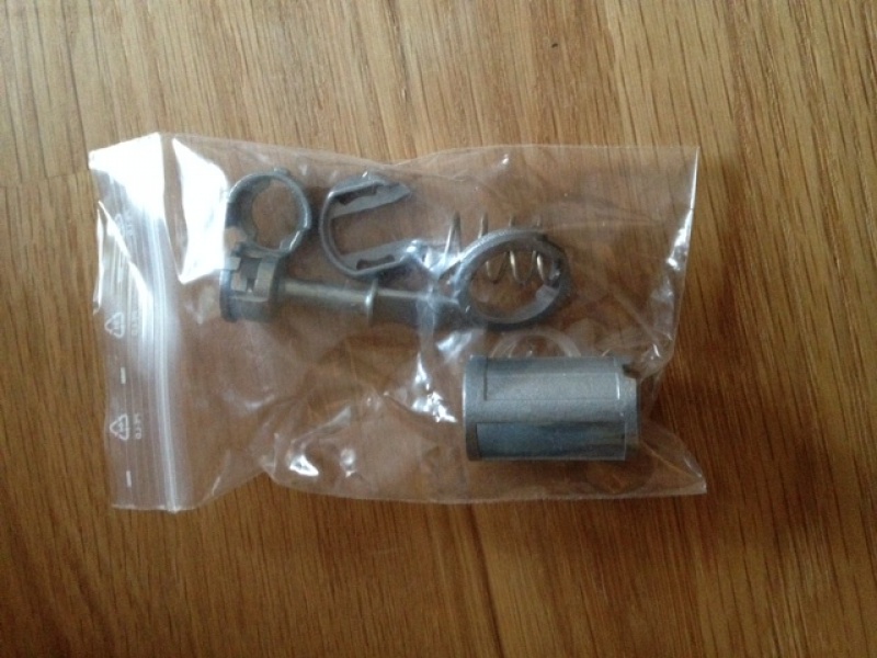

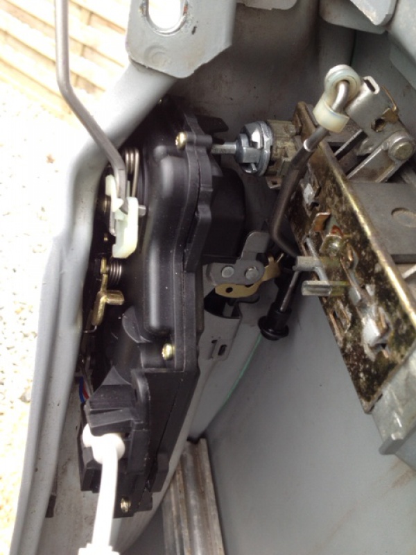

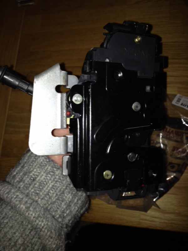

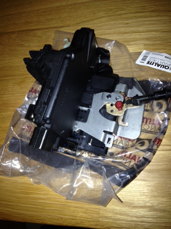

Sinon à reculons je me suis attaqué au changement de serrure conducteur. Il y a quelques semaines j'avais retrouvé la voiture avec les vitre entre ouvertes.
Je l'avais pourtant déjà changé par un modèle d'occasion en catastrophe avant de partir en vacances.
Sur les conseils de Yannick j'avais pris un kit de réparation de la partie finale du barillet.
Je me suis aidé du tuto existant et surtout du topic de Burny où on découvre une petite pièce qui permet de séparer le barillet du reste de la poignée.
J'ai enlevé le cadre de la vitre, indispensable pour réussir à faire du boulot proprement honnétement...
Voilà plus de code défaut "Safe", affaire à suivre dans le temps.
Finalement ça s'est bien passé, j'ai du mettre 2h en prenant mon temps.
