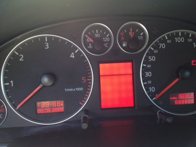

Moi je suis content, avec les 32 degrés dans l'habitacle, ma tache sur l'afficheur s’estompe.

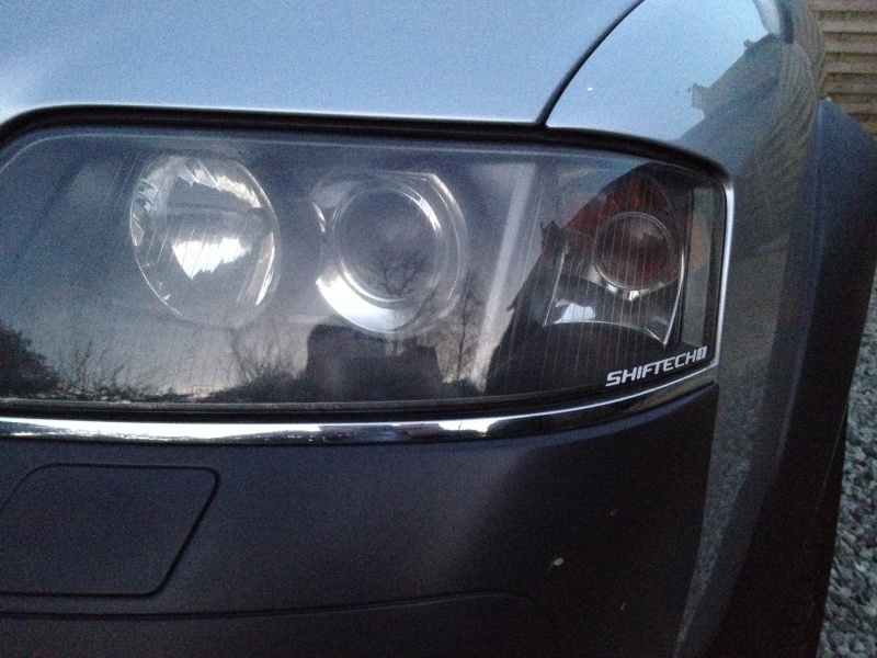

Fanfan a rénové ses optiques ! J'ai eu honte lol !

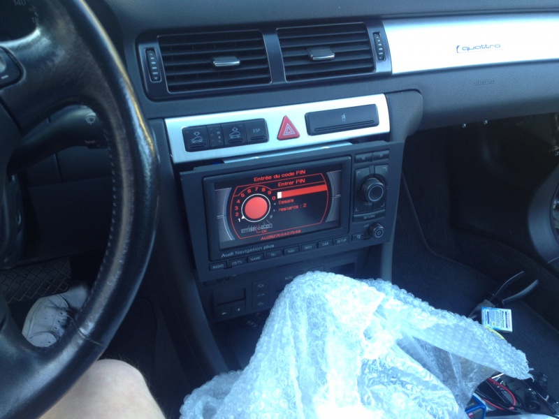

Maintenant faut trouver comment enfoncer le rnse au fond avec tous ces câbles...
Je pense qu'il faudra mutualiser deux quadlock...
Maintenant pccm ds la BAG...
Au fait c'est juste superbe d'avoir une nappe LCD neuve!!! Un gros kif car depuis l'achat de l'Allroad il me manquait des lignes....

Vraiment pas facile d'enfoncer le RNSE à fond. J'ai un quadlock pour le bluetooth, un quadlock adaptateur qui reprends mes fiches d'origine et donc ces 3 fiches d'origine. Je vais essayer de rassemble les deux premiers quadlock ou alors je vire le bloc clim!
Là pour le moment il tourne en boucle et me demande le code sans arrêt! French m'a donné la procédure à faire, c'est en cours.
Sinon voici le compteur:

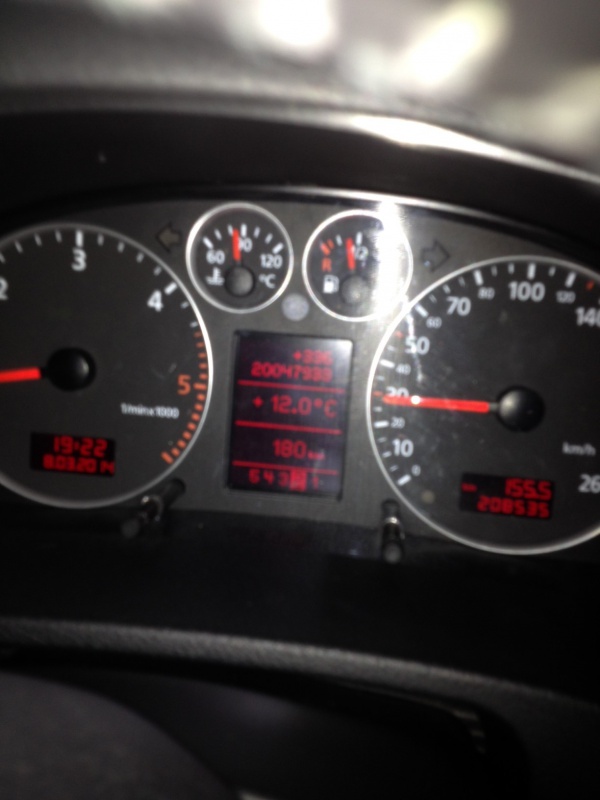

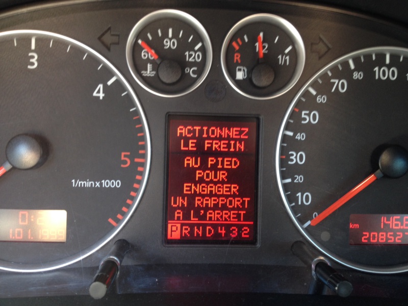

Petit test au vag, avant j'avais même pas la moitié des lignes:
Du coup quand j'ai un appel, le numéro s'affiche ds le PI:

Sinon, nickel le RNS-E! Et c'est clair qu'il n'y a pas bcp de place derrière.
Il faut prendre son temps, éventuellement mettre du
scotch de carroserie sur le haut du bloc clim pour ne rien abimer, en plus de la serviette judicieusement placée...
Il faut aussi dans ce cas là -tu as du le voir- essayer de caser un max derriere le bloc clim et au fond à gauche, dans "le trou". Pas facile.
Oups, je croyais que c'était une serviette pour protéger le levier (c'est lourd tt ça, hein?), mais c'est pareil.

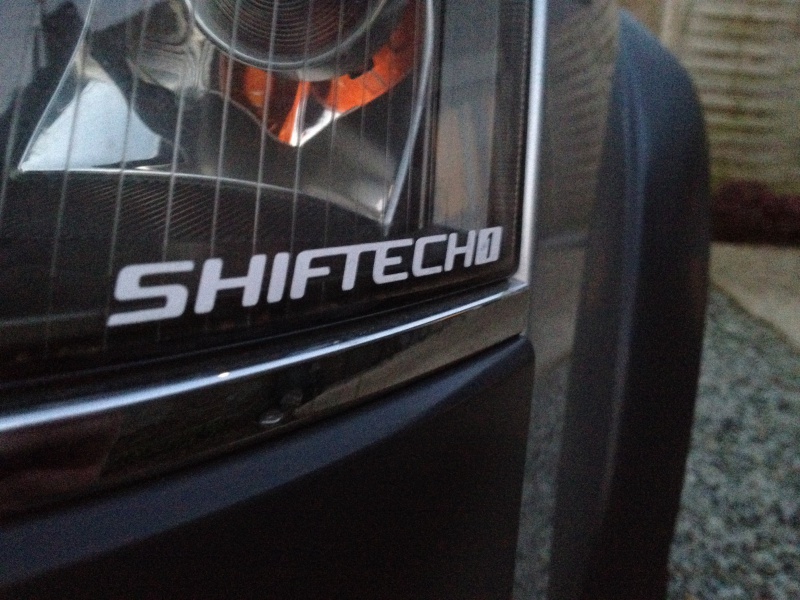

J'ai reçu des stickers de shiftec, j'en ai collé un sur mon phare. Puis le lendemain ça rendait pas terrible alors je vais pour l'enlever, et paf ça fait comme un décalcomanie!
Le rendu est très propre:
Ça reste discret...
