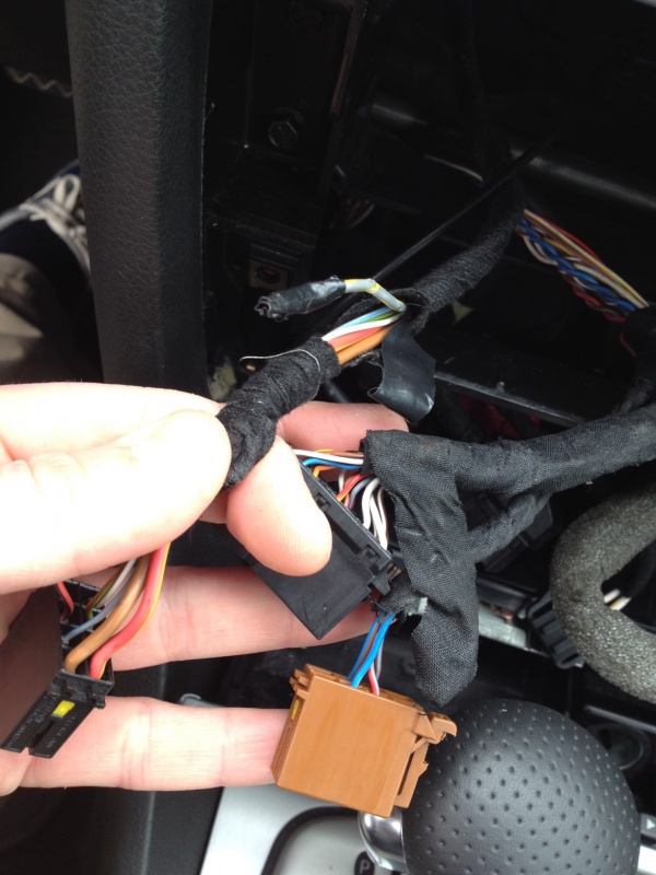

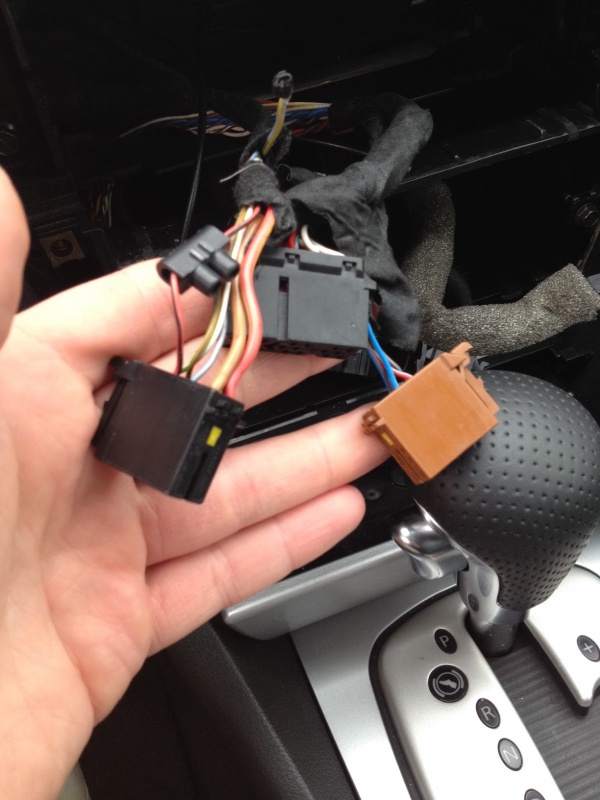

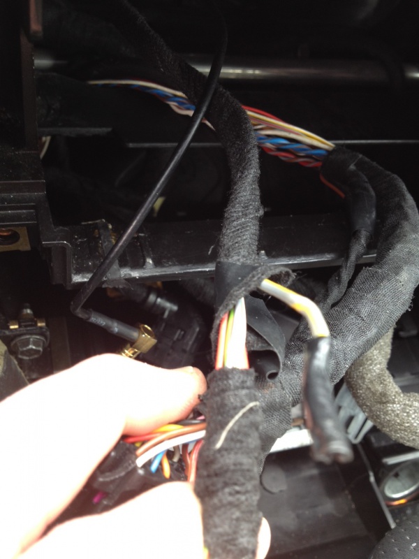

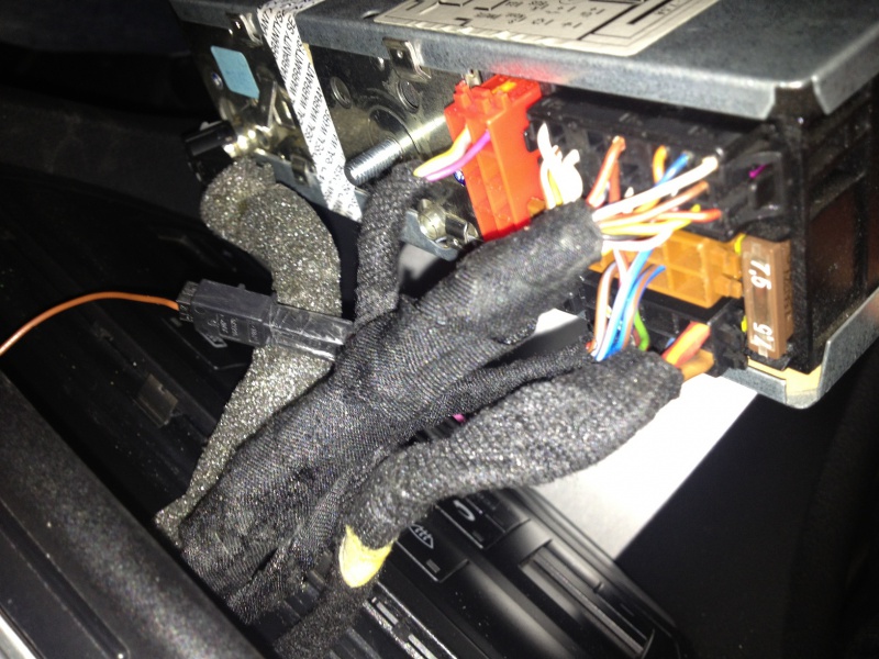

Petit rébus pour les pros du multimédia, j'ai un cable qui n'est pas branché sur une de mes prises.
Depuis mon passage au RNSD j'ai remarqué que je capte très mal la radio, je pense que l’alimentation fantôme de mon antenne ne se fait plus.
Voici quelques images pour illustrer mes propos:
Voici les broches:
Voici la broche et on aperçoit le fil:
Voilà précisément le fil en question
Si vous avez une idée de là où je peux la reconnecter ça serait super!
Merci de votre aide.
Et j'ai reçu mon isolation, acheté auprès de CyrilS:
Le fil gris/jaune que l'on aperçoit sur la photo est censé aller au PI, mais je ne sais pas où il va sur la broche.
Est ce que quelqu'un avec un concert 1 peut poster des photos de son calage svp?
Je n'ai rien dit! J'ai retrouver des photos de l'installation du départ.
Donc ce fameux fil replié l'a était par mes soins!
Il s'agit d'une broche que j'ai coupé lors du passage au RNSD car sans utilité après montage, l'idée était de gagner de la place car il n'y en a pas derrière le poste!

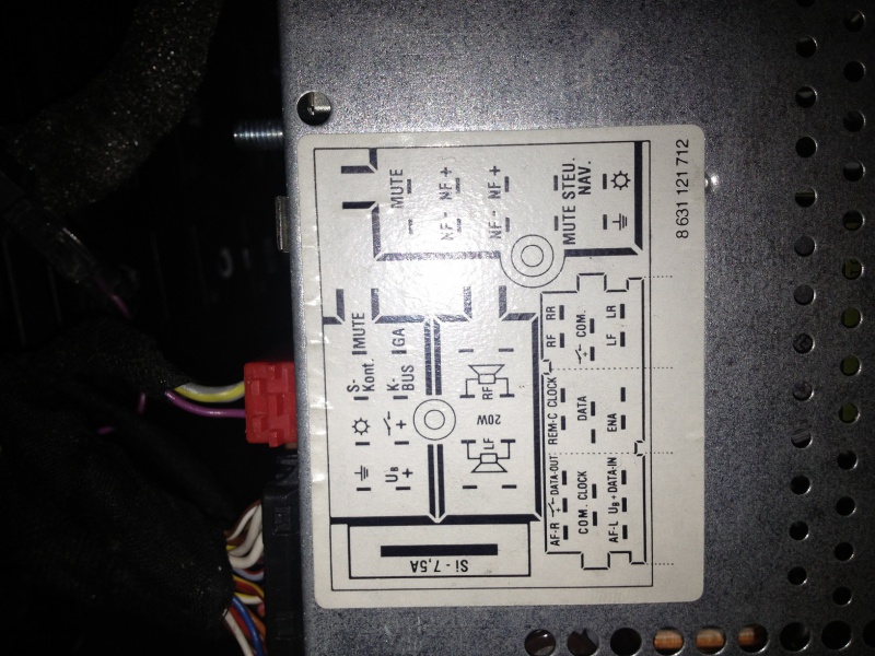

Et si quelqu’un peut me dire où se trouve l'alimentation fantome de l'antenne sur ce schéma, je le remercie d'avance:
tu vois qu il y avait bien un t10 derriere le poste
c'est une connection ISO
mais le dessin parait bizarre
