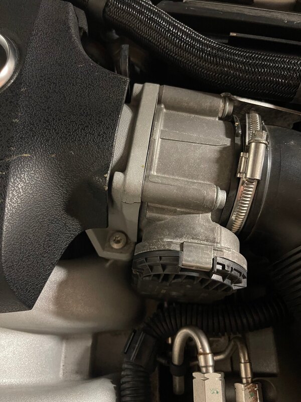

je vais m'auto répondre. j'ai retrouvé une réponse d'un modo a la même question que moi. j'ai trouvé la même réponse sur le wiki Ross tech. a priori c'est le codage de l'Airbag. a voir " 18055/P1647/005703 - Check Coding of ECUs on Powertrain Data Bus 18055/P1647/005703 - Check Coding of ECUs on Powertrain Data Bus Possible Symptoms Malfunction Indicator Light (MIL) active Possible Causes Coding of Powertrain related Control Modules wrong/incomplete Possible Solutions When found in Audi A6 (4F) Brake Electronics Check Powertrain Control Module Coding, especially check the Airbag Control Module Adaptation Channels 050 & 051. When found in Audi A4 (8E): Brake Electronics (Bosch 8.0) Check Powertrain Control Module Coding, especially check the Airbag Control Module Adaptation Channels 050 & 051. When found in Audi Q7 (4L) Brake Electronics Check Powertrain Control Module Coding, especially check the Airbag Control Module Adaptation Channels 050 & 051. When found in Audi TT (8J): Brake Electronics (Bosch 8.0) Check Powertrain Control Module Coding, especially check the Airbag Control Module Adaptation Channels 050 & 051." " -

merci après un dernier diagnostic. pour être sur , j'ai un code défaut qui apparait mais même après recherche je ne sais pas trop quoi faire. si quelqu'un a une idée Adresse 01: Moteur Labels: Echec redir! No. piËce Log: 4F1 910 552 C Mat: 4F1 907 552 PiËce: 5.2L V10/4V FSI ™0060 RÈvision: 59H09--- No. de sÈrie: Codage: 010D0003190F0A60 No. Atelier: WSC 61000 142 83771 VCID: 24475997E7DBF6AB87-8070 1 Code dÈfaut trouvÈ: 005703 - ContrÙler code/variantes des Calculateur ds la ligne de transmission P1647 - 001 - - Intermittent Capture: Etat du dÈfaut: 00100001 PrioritÈ du dÈfaut: 0 FrÈquence du dÈfaut: 1 Compteur de RAZ: 255 KilomÈtrage: 152796 km Heure: 0 Date: 2025.02.01 Temps: 15:11:00 Capture: Tr/min: 0 /min Charge: 0.0 % Vitesse: 0.0 km/h TempÈrature: 50.0∞C TempÈrature: 16.0∞C Press. Absolue: 1010.0 mbar Tension: 12.192 V Tests passÈs: 0010 1101 -

bonsoir, j'ai effectuer le changement de pièces pendant les vacances. RAS, cela ce fait facilement. merci pour les infos j'ai économiser 800 balles -

merci pour ta réponse en fait j'ai pas regardé exactement. j'avais un voyant et je leur ai apporter la voiture. je vais enlever le cache et bien regarder la piece. -

salut merci pour ta réponse, Audi me parle d'une reprogramation appelé sur le devis : GFS/FONCTION GUIDEE facturé 166 euros, ils me disent que c'est obligatoire.... du coup je ne veux pas que la voiture soit bloquée électriquement si je change la piece moi meme quelqu'un a une idée ? -
Présentation S6 mamat
mamat28 a répondu à un(e) sujet de mamat28 dans S6 C6 V10 / RS6 C6 V10 / RS6 plus C6 V10 - (2006 à 2010)
bonsoir a tous. je possede toujours ma S6 qui me sert principalement de bétaillère pour les vacances tout au long de l'année. Elle fonctionne toujours aussi bien et c'est toujours un plaisir de la conduire. j'ai un petit soucis qui m'est arrivé cet été. un voyant orange gaz d'échappement .il est fixe et je ne ressent rien d'anormal a la conduite. je l'ai branché et cela m'a sortie une sonde. bref , mon garagiste ma fortement conseillé de faire un diagnostic chez Audi car apparemment ils ont des outils plus puissants. J'en reviens et eux me parlent donc d'un boitier répartiteur d'air. 07L133085A qui est fissuré. effectivement il l'est. dans le devis il m'ajoute en MO: "GFS/FONCTION GUIDEE" la personne qui tape les devis me parle d'une reprogrammation de l'électronique. cela parle a quelqu'un ? est ce que cette panne vous est deja arrivé ? Audi m'en demande 1500. pourquoi pas. merci d'avance pour vos avis ! bonne soirée -
