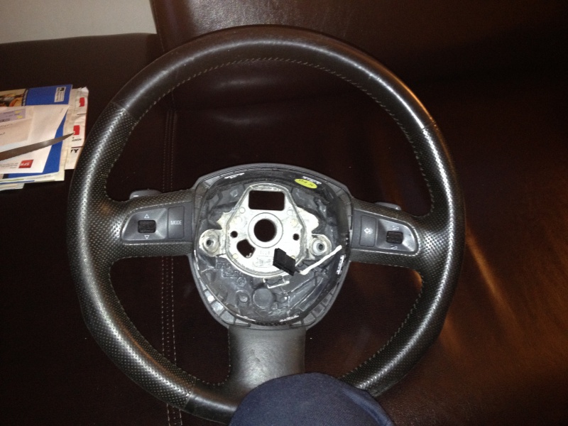

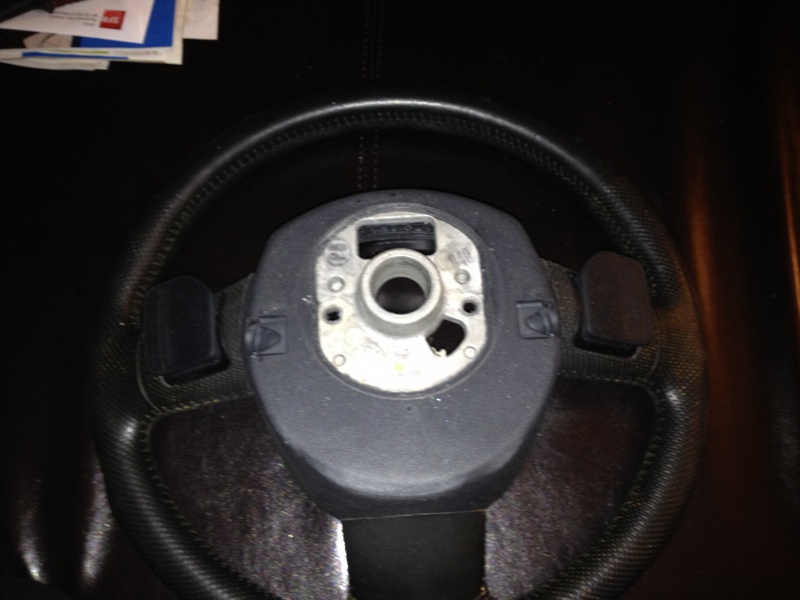

Et puis réception du jour, un volant d'Audi A3 récupéré par le vendeur en casse. Il liquidait son stock de pièces alors je l'ai eu pour pas trop cher, 40 euros fdp inclus.
Il y a un jolie travail de rénovation car il est sale mais ça va le faire.
Je crains de ne pouvoir récupérer les multifonctions car c'est assez complexe.
Logiquement les palettes devraient fonctionner, je ferai mon câblage comme sur les palettes montées sur mon second volant.
Je vais finir par prendre une journée car je trouve pas le temps le we...

Bah ouais il en a parle que j'avais déjà donne mon accord, puis vu le prix c'est loin d'être une mauvaise affaire!
Pour les palettes pas de souci c'est ds mes cordes mais pour l'airbag y'a un peu de taf et pour les multi c'est mission impossible.
Je cite French: C pas la bague c'est le boîtier de décodage CAN a changer
La communication n'est pas pareil.
Ced m'a listé les pièces:
Le principal c'est airbag ok et palettes ok.
Il me faudrait ça:
