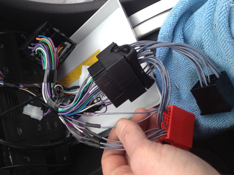

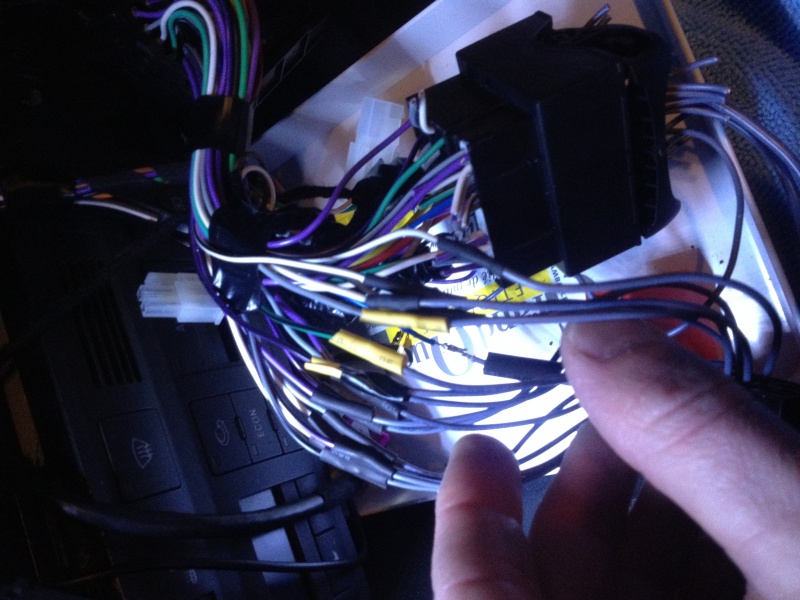

en fait, faire rentrer tous les cables est le plus compliqué, j'ai le même soucis. Une vrai galère...........
C'est une galère sans nom de faire rentrer les cables!
J'ai un premier quadlock pour passer au rnse, puis j'ai un quadlock pour le bluetooth, on ajoute ensuite les câbles divers tels que antenne GPS, PCCM, antenne, etc... et c'est la galère!
J'ai beau essayer de tirer en passant par les cotés, impossible il reste toujours quelques millimètres...
Il me faudrait faire sauter un quadlock mai bonjour le boulot!
Moi, j'ai l'equivalent d'un quadlock, le boitier Canbus de l'autoradio chinois et le boitier pour faire fonctionner le Bose, tous les adaptateurs antennes (qui fonctionne pas bien d'ailleurs) et tout les anciens cables qui servent plus. Ca fait du monde.

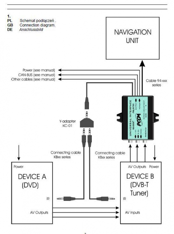

J'ai utilisé ce schéma de cablage:

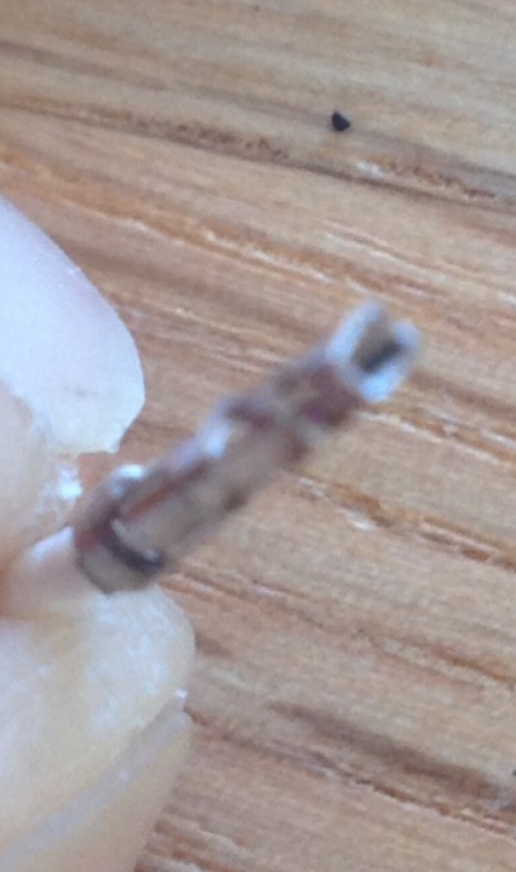

Ces deux fils ont du être refait, j'étais en attente de pins en provenance d'Allemagne:

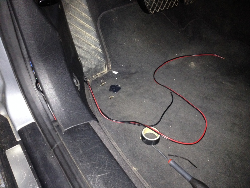

Quand on s'est bien amusé à dépouiller la voiture pour passer les cables on arrive ici:
C'est d'ailleurs par là que l'on récupère le faisceau de marche arrière à emmener à la sortie RFSL du RNSE et au PCCM pour la commutation automatique.

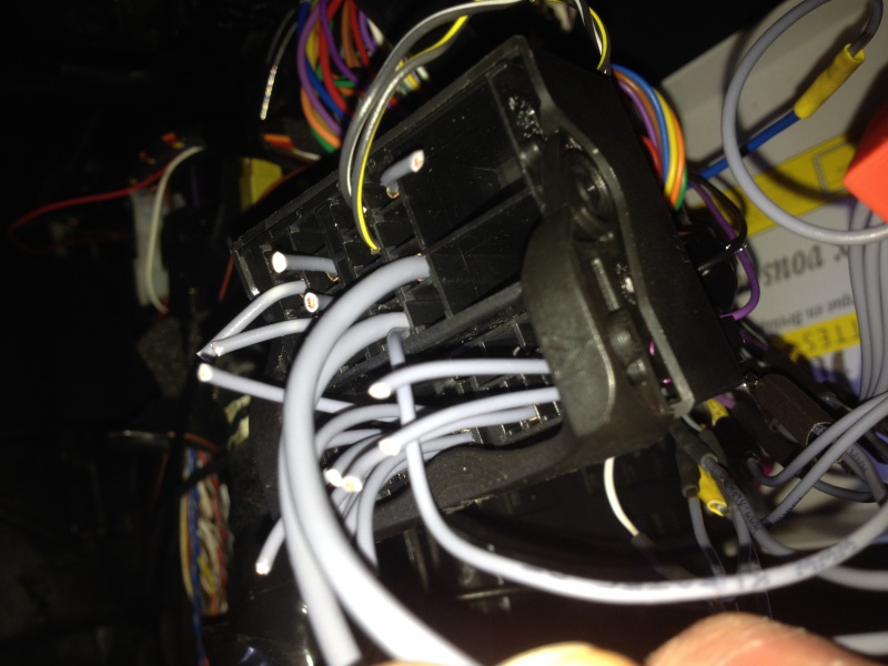

Allez quelques images de l'avancé des travaux:
Je suis impressionné, j'étais flippé à l'idée de me lancer là dedans puis finalement ça à l'air d'aller!
La dernière fois que j'ai manipulé un fer à souder à l'étain je devais être au collège...
Bon on criera victoire quand tout sera branché, que ça fonctionnera et que je pourrai rentrer le RNS-E dans son logement!

En fait je garde encore trop de fils apparement!
French m'a dit que j'aurai pu en garder 5!
A mon niveau....:-)
J'ai sélectionné ce qui me semblait indispensable. Bon l'essentiel c'est que j'ai de la place....
Et ouais en fait c'est l'inverse que j'aurai du faire!
Il me fallait venir greffer les fils du bluetooth à mon premier quadlock! Pff quand on est pas bon!
certaine fiche ne sont pas compatible entre l'iso et le quadlock
