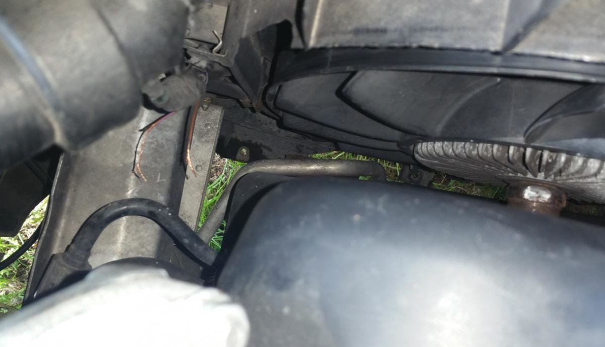

jais regarder les fils viennent du connecteur du haut a coté de la da. ils sont coupé juste a la jonction entre l'isolant ruban tissu et une petite gaine elle même fixé contre le châssis du ventillo. .on voit un repere sur la gaine marqué 132. je ne sais pas si ils sont juste à la jonction parce qu''il y avais une épissure d'où sortait ces deux fils pour aller vers une sonde ou quelque chose comme ça. look
merci pour ces infos je nai pas pu me connecté depuis je vais aller jeter un coup d'œil encore merci
bonjour ce matin jouvre mon capot et japercoit 2 fils coupés à droite du compartiment sur le faisceau qui longe le ventilateur sous la durite branchée au radiateur .il y a 1 violet 1 marron de 0.5mm de section. quel qu'un sait ou ils peuvent aller jai dabors pensé au capteur situé sous le phare droit, c'est pas ça. quelqu'un a une idée. merci
