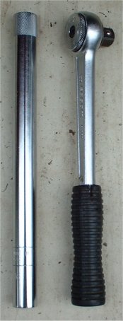

Je commençe avec une simple clé a bougie ! En effet les puits de bougies des moteurs multisoupapes étant trés profonds, un outil de qualité et adapté s'avére nécessaire ! alors j'ai pris le catalogue facom et j'ai cherché jusqu'a trouver mon bonheur :
une douille a bougie de 16 mm longueur 250 mm référence facom : B.S16A2 (prix environ 22 euros H.T)
voiçi l'outil en question (a gauche du cliquet) :coucou:
Image IPB
A vous !!! :coucou:

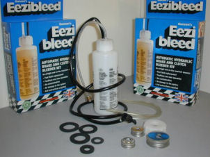

Pour purger mes freins tout seul sans méme avoir a pomper sur la pédale ni faire l'appoint de liquide au fur et a mesure de la purge, j'ai investi dans cet outil bien pratique : l'Eezibleed :bien:
J'ai hate de le recevoir pour tester tout ça :eldiablo:
