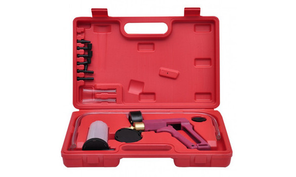

Je viens de me commander pour un prix très intéressant une pompe à dépression manuelle avec mano incorporé qui sera pour moi un outil multiservices.
http://www.promoutil...a.asp?v1=210043
Ce produit est hyper intéressant du fait de la très forte dépression qu'il génère : arrive quasiment à faire le vide d'air (équivalent hauteur 760 mm de mercure)
Voici quelques applications que lui ai trouvé :
- purge des étriers de frein par aspiration,
- contrôle d'étanchéité des circuits pneumatiques y compris clapets antiretour fonctionnant en dépression (circuits des électrovannes N18 +N75),
- vérification d'étanchéité des capsules de turbo ou d'EGR,
Je le conseille aussi fortement pour les possesseurs de V6 TDI pour le réamorçage du filtre à gasoil.
Prix : 41 euros + 10 euros FDP.

Ton image ne s'affiche pas...
Mais je ne comprends pas la purge par asipiration ???
Modifié par phoenix-dr
Salut Phoenix-DR,
Je ne comprend pas non plus pourquoi l'image ne s'affiche plus aujourd'hui alors que hier, c'était OK.
Bon, le lien fonctionne toujours, lui.
Pour la purge des freins, cela te permet de le faire en autonome un peu comme l'outil Eesybleed qui lui ne sert qu'à ça puisqu'il est dépourvu de manomètre.
Tu branches le premier tuyau relié au bocal de récupération au niveau d'une vis de purge d'étrier, ensuite tu ouvres cette vis puis tu pompes pour créer une dépression dans le bocal de récupération. Cette dépression va "tirer" la colonne de DOT 4 depuis le circuit que tu purges et le DOT sera recueilli dans le bocal sans que la pompette n'en aspire une seule goutte.
Avantages : une seule personne pour faire la purge et aucune action sur le maître cylindre qui peut être endommagé du fait de la course plus importante de son piston lors d'une purge (risque de dégradation des coupelles dans l'alésage).
Il faut juste vérifier de temps en temps que niveau de DOT soit suffisant dans le vase au dessus du maître cylindre.
J'avais lu d'un autre coté qu'il ne fallait pas non plus trop abuser de l'Eesybleed, car ca risquait à force de détériorer l'ABS. L'Eesybleed agissant par surpression au niveau du réservoir de liquide frein (alors que tu aspires au niveau de l'étrier), retrouve t'on le même risque?
J'ai héberger l'image ailleurs, comme-ça, plus de disparition, sans doûte un serveur de merde qui ne permet pas de gros débit
et qui bloque dès qu'un fichier est très téléchargé...
Je n'ai jamais jamais jamais entendu cette histoire de pédale qui ne peut pas aller jusqu'au fond !?
Si un piston est fait pour travailler sur une course définie, comment voudrais-tu casser quoi que ce soit ?
En revanche, ces machins qui mettent sous pression, ça, ça peut faire grave le bordel, parce que ça pousse de l'air
dans un endroit où il n'en faudrait pas !
Sur ma RS2, ça a été la déconnade totale, juste après l'utilisation d'un truc de ce genre,
ensuite, le gars pour rattraper le coup à fait 5 purges à la suite,
à chaque fois, la pédale déconnait totalement en vibrant toute seule lorsqu'on appuyait dessus !
Là, ça ne vibre plus, mais la pédale à une course très courte par rapport à avant !
Mes étriers je les ai démonté, purgé à l'ancienne depuis des années et aucun souci,
voilà une seule fois ce truc monté dessus et la catastrophe !!!
Hier, même chose, on m'a fait une purge sous pression sur mon cab = résultat de merde !
(voir sujet sur mon cab, dans la section cab audi 80)
Merci pour l'hébergement de la photo.
Je ne purge plus au pied depuis que j'ai endommagé des coupelles une fois en faisant la purge au pied sur mon Ex Fuego il y a plus de 20 ans. Après démontage du piston d'étrier, j'avais constaté que les coupelles comportaient de très fines stries à l'origine d'une fuite interne au maître cylindre.
Je ne suis quand même pas le seul à qui cela est arrivé; voir cet autre exemple à ce lien :
http://www.forum-auto.com/pole-technique/mecanique-electronique/sujet553062.htm
Explication sur le risque encouru :
En fonctionnement normal, lorsque le circuit hydraulique est bien purgé et lors des appuis quotidiens sur la pédale de frein, la pédale de frein a une course réduite et ne va donc jamais au plancher. Le piston dans l'alésage du maître cylindre travaille lui aussi sur une course très réduite qui est directement liée à la position de la pédale. L'alésage dans le maître cylindre s'use donc très légèrement plus sur les parties en interférence entre le piston et l'alésage. Dans l'alésage, il se créé alors un léger "step" avec une arête vive liée à la fin de course habituelle. Ce step est abrasif et les coupelles vont venir se frotter lors de l'outrepassement de la course habituelle dans le cas de la purge. L'extrémité des coupelles est assimilables à la lèvre d'un joint spi ; les 2 jouent le rôle de joint d'étachéité dynamique et doivent posséder un profil parfait pout assurer la meilleure étanchéité possible.
Les pédales spongieuses alors que plusieurs purges ont été faites peuvent trouver leur cause racine dans l'endommagement des coupelles du fait d'une course de piston plus importante que d'habitude.
Voici un document expliquant la constitution d'un maître cylindre :
http://retrotech.free.fr/technologie/freinage/05.pdf
Il existe des kits de réparation pour un prix dérisoire comparativement à un nouveau maître cylindre. Ce kit comprenant principalement de nouvelles coupelles.
Avec l'outil de purge en question, pas besoin d'appuyer sur la pédale donc aucun déplacement du piston et donc pas de risque d'endommagement des coupelles.
