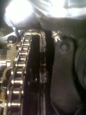

  7. oui sa fait a peu près sa un peu moins de la moitié du tube avec les puits de bougie !
  8. normalement t'en met que dans les angles et les arrondi mais bon au moins y'en auras mdr
  9. je vous ais rajouter la photo du joint lol
  10. mais non y'a un joint en cahoutchou entre les deux !!
  11. lol clem le mien a attendu un an et s3-du-71 mon mecano m'a dis de mettre de la pate a joint au remontage comme tout les forum ou j'ai était avant de me lancer lol
  12. slt les amis bon apres en avoir marre de remettre de l'huile tout les 2000 kms je me suis jeter a l'eau pour changer mon joints de cache culbuteur non sans mal j'ai mis 4h a le faire quand meme et bien du gratage de crane mdr ! voilas quelque photos pour vous :
