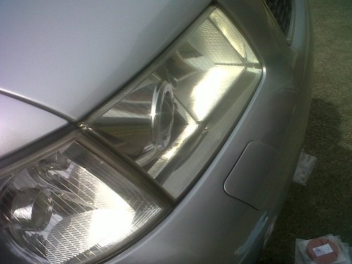

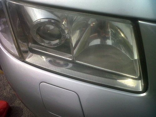

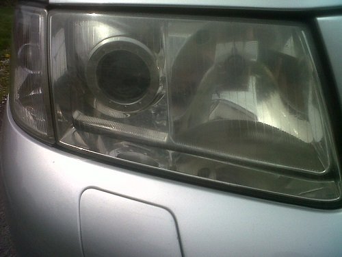

refection optique avant sur mon s3 8l
chris1981 a répondu à un(e) sujet de chris1981 dans S3 8L - (1999 à 2003)
en même temps vue le super soleil qu'ont a en ce moment sa rend pas dés mieux les photos !! en vrais la différence et bleffante -
non le kit opti clean -
comme beaucoup de monde j'ai eus le fameux problème des phares en polycarbonate qui devienne degue avec le temps je me suis donc décider a acheter un kit pour les refaire tout en me disant qu'au pire je ferais un bris de glace mais tout compte fait je trouve le résultat pas mal vous en pensez quoi les amis ??avant : apres :
