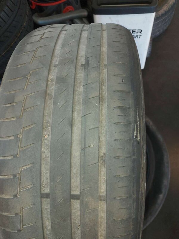

Sur les deux bords. surement beaucoup de sous gonflage.
Voici ce que j'ai réussi (et en sur-gonflant) en 2022, et que je viens de presque refaire il y a un mois (toujours en sur-gonflant). Peut-être des entrées en courbes un peu "sur les freins" ?

Tout bourrer de graisse ne fera pas repousser le métal. De toute manière si/quand je change l'arbre de transmission, je ferai un post mortem de l'arbre actuel pour comprendre ce qui déconnait.
Quant à débrancher l'arbre de transmission, je sens que c'est une grosse connerie. C'est toi qui voit :AP-Smiles_u1F601:
Pour finir sur les pneus qui se bouffent, c'est pour ça que j'ai permuté les miens: j'ai remarqué qu'à l'avant elle attaquait le coin exter d'un peu trop bon coeur. Ceci étant dit, une bonne grosse barge de 2 tonnes, quand tu entres dans un virage serré, tu sens bien que la roue avant exter transpire sévère.
En parlant de pneus, vous savez pourquoi les Goodyear Eagle équipent 95% des Allroad ? Il y a pléthore d'autres références possibles, notées pareil, dB pareil bref apparemment pareil. Et au même prix, dans le cas des Michelin. Et pourtant, toutes celles que j'ai vu passer avaient les Goodyear.
On sait ce que montait Audi en sortie d'usine?
@remi_rco Oui Dunlop c'est bien en moto. Je met ça ou Metzeler.
Sur la mienne c'est des Goodyear Vector.

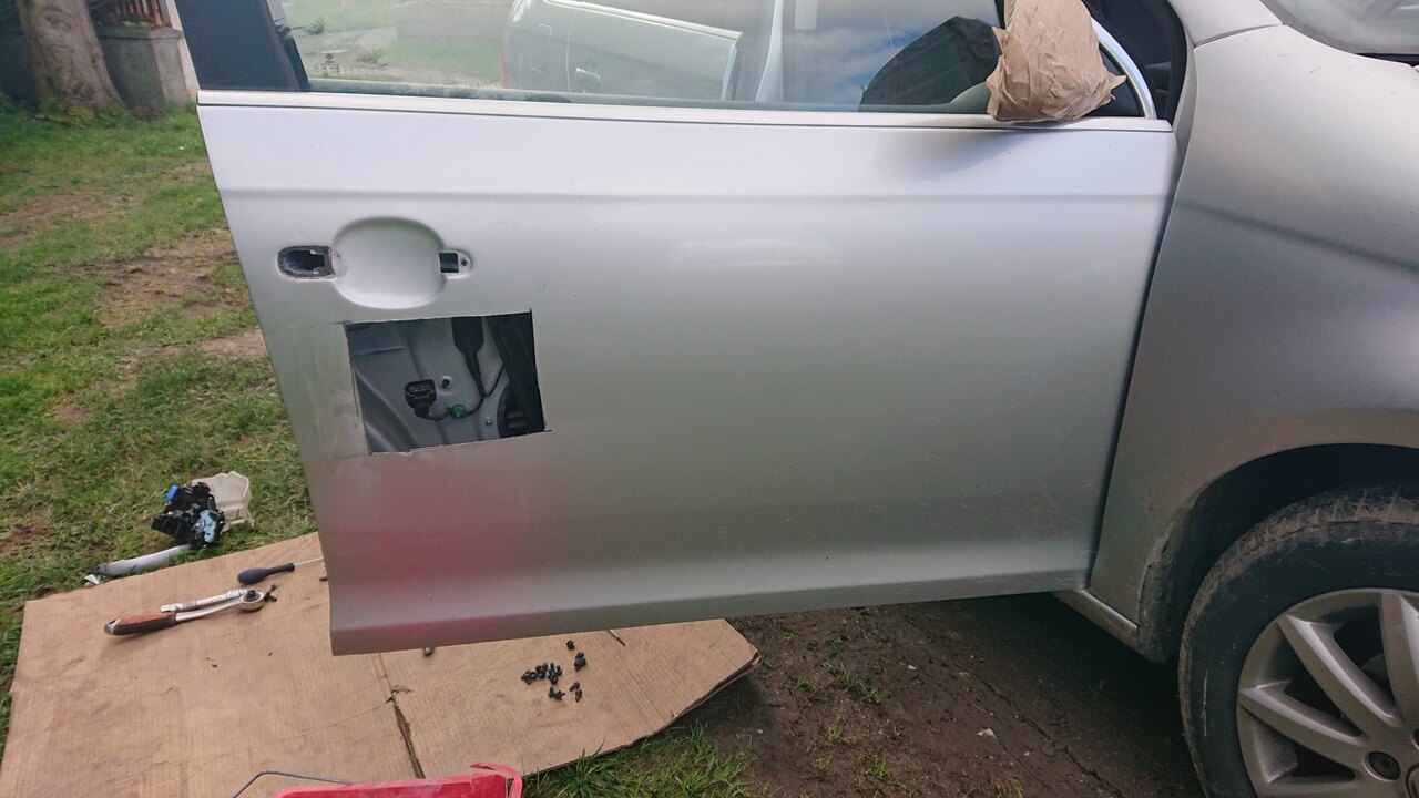

Salut Arnaud,
J'interviens dans la discussion, bien que je suis habituellement en sous-marin tes histoires bien romancées, au sujet de cette histoire de bloc serrure.
Sur la Golf 5 Break de ma femme, nous avons eu un souci similaire, et j'ai réussi à trouver comment le corriger gratuitement (opération faite en mars 2024, et depuis, RAS).
Ceci étant, je te conseille fortement de t'y mettre avant de devoir en arriver là :
Bon, l'avantage, si on peut appeler ça ainsi, c'est les blocs serrures des Golf 5 Break sont accessibles via le panneau de carrosserie extérieure, et non par l'intérieur comme ça doit être le cas sur ton A6. Pour la petite histoire, la porte passager avant ne voulait plus s'ouvrir du tout, ni par l'intérieur, ni par l'extérieur, d'où le coup de meuleuse afin d'actionner manuellement la serrure pour ouvrir la porte, et corriger ce souci de porte bloquée. Un achat de portière de la même couleur après, j'ai récupéré le panneau extérieur, qui se visse par l'intérieur, donc porte ouverte, et c'est réglé.
Pour en revenir au sujet, il faut que tu déposes le bloc serrure, puis l'ouvrir jusqu'à accéder au petit moteur. Attention, c'est de l'horlogerie, là-dedans !! Une fois ce moteur dans la main, tu l'ouvres en écartant les petites pattes métalliques, ce qui te donnera accès à la bobine. Le souci est localisé au niveau de l'axe de la bobine, là où les charbons agissent, et en l'occurrence, ils y laissent un dépôt noir, qui fait que le contact ne se fait plus, donc le moteur ne tourne plus, donc la porte ne s'ouvre plus.
Il convient donc de bien nettoyer cet axe, idéalement avec un ponçage fin pour récupérer le cuivre bien rouge, dégraisser les charbons tant que tu y seras, puis tout remonter en sens inverse, et hop, ça marche. Ensuite, selon la motivation, même chose pour les 3 autres portes pour être serein.
J'avais trouvé la solution sur des forums étrangers, on en trouve pléthore !
Voilà ma petite contribution pour t'aider à solutionner ça pour le prix d'une bière bien fraiche en bas de ton frigo ;)
