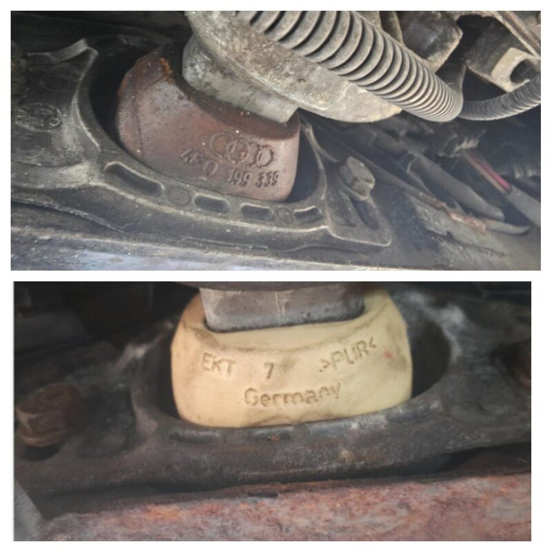

Oui @Lobster_Johnson il est désaxé et déchiré. C'est la position 32 : Venant de toi, les questions con me conviennent 😅 J'ai pas trouvé qu'il y ait beaucoup de marge de manœuvre sur les supports moteur. Faudrait tout desserer et voir la latitude disponible. Je ferai ca avec les Sb de berceau. Je ne regrette pas de ne pas avoir fait faire ma géométrie! Pour le support de boite j'ai jeté un oeil et j'ai rien vu de fou. Dans mon esprit si il etait mort il serait affaissé et la boîte serait plus bas donc plus dans l'axe de l'arbre. Mais il est déjà dans mon panier Autodoc tant que j'y suis.... 44€ en Febi. Merci pour ton aide et ton avis ☺️ -
