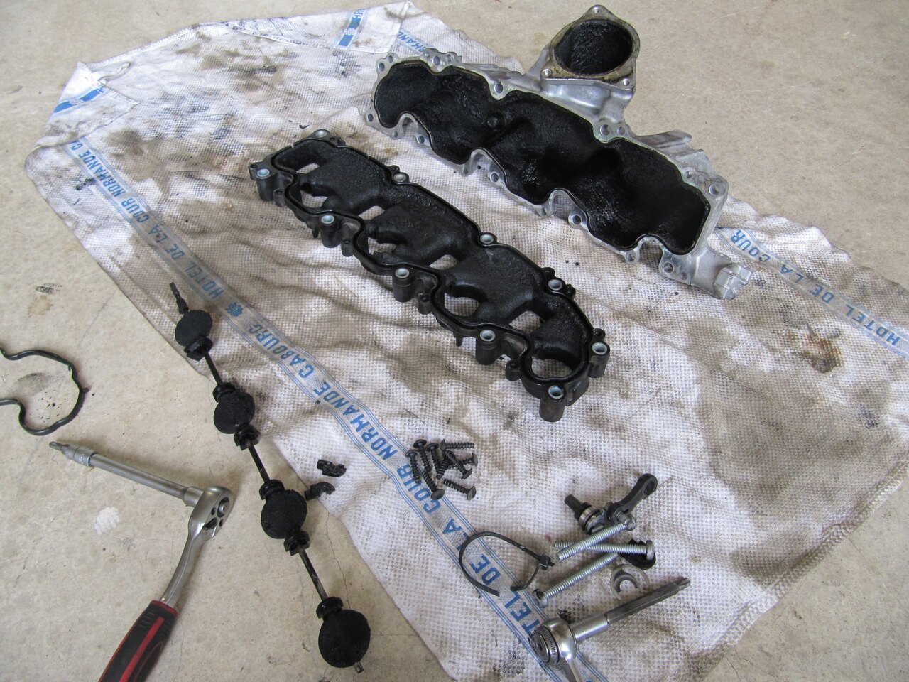

Aujourd'hui je me suis attaqué à l'admission. Je ne savais pas sur quoi j'allais tomber, par défaut je m'attendais au pire: une marée noire gluante obstruant tout.
Au niveau du Y d'admission, c'était effectivement dégueu. J'ai au passage eu la confirmation que mes EGR était effectivement "inhibés", ce machin est intercalé au raccord à l'admission.
Pas de voyant pour autant. Néanmoins au remontage je lui ai mis un joint digne de ce nom, coté admission, pas coté EGR. J'ai considéré que coté admission il y avait plus de pression. L'idéal serait d'en mettre un de chaque coté de cette plaque, en la refaisait d'ailleurs.
Si vous vous demandez si on peut sortir les boitiers sans débrancher les canas de carburant, la réponse est non. Clef plate de 19 ou outil VW:
25 N.m d'après le manuel.
 Coté moteur en revanche, bonne surprise, quelqu'un est déjà passé et a tout nettoyé:

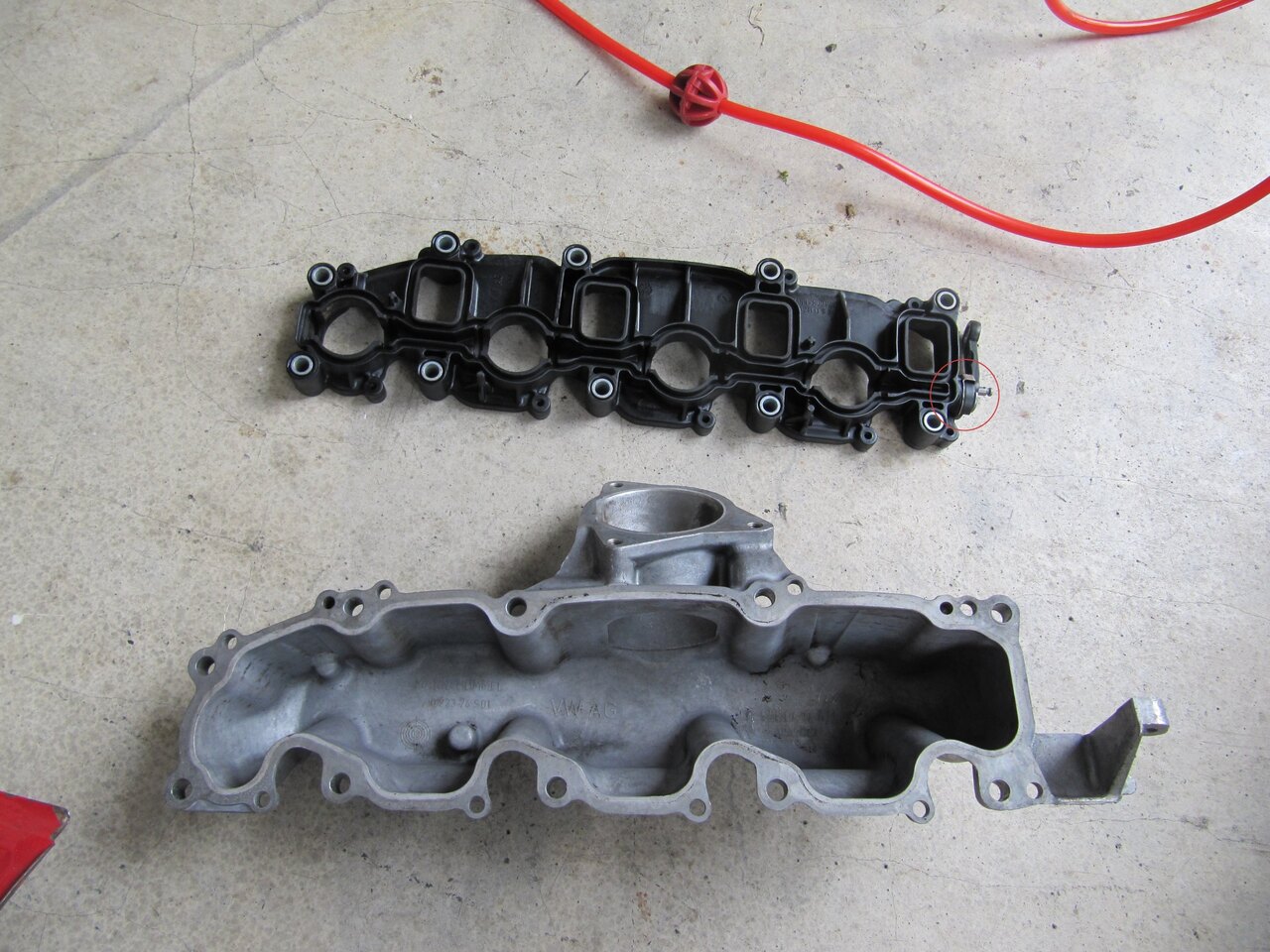

Au passage j'ai aussi découvert que j'ai ceux que je considère être les "bons" volets, c'est à dire ceux avec un guidage en métal, pas plastoc sur plastoc.
Et là, deux trucs me font tiquer: les volets sont dégueu et surtout ils ont du jeu.
C'est un peu surprenant que quelqu'un ait tout démonté, nettoyé et remonté des volets dégueux qui gloglottent.
Donc remplacement par le kit NTY "guidage métal". Pour la faire simple, j'ai tordu l'axe, deux fois.
Les paliers en plastoc sont moulés trop gros, il faut les rependre / faire rentrer en tapotant. Mais au moindre démontage, il faut forcer et l'axe se tort. Premier montage: j'ai mis le mauvais axe par apport au boitier, il dépassait trop et ça aurait ramponné dans le turbo. Au démontage, axe plié. J'ai monté le bon axe, j'avais repris les paliers pour qu'ils rentrent plus facilement mais je suis tombé dans un autre piège à con:
Les papillons doivent être en position ouverte pour que le plat de l'axe passe dans l'encoche du boitier d'admission. Sinon il ramponne et en insistant, je l'ai plié.
J'ai donc monté l'autre kit NTY, avec les guidages plastique / plastique dont je ne voulais pas entendre parler. Ceci dit c'est du temporaire et sachant qu'il n'y a plus un pète d'EGR là dedans, les paliers ne risquent pas de se bouffer. J'ai quand même tartiné de graphite pour aider tout ce plastique à cohabiter.
Résumons: j'ai un axe "guidage" métal avec du jeu et un axe "plastique" neuf. Ca n'était pas l'idée de départ mais au moins je sais qu'elle ne va pas avaler un volet après demain.
Au passage @Jo Dag tu as raison de faire les bougies de préchauffage à ce moment là, quand le boitier pap est démonté on en peut pas les louper:
Revenons en au nettoyage. J'ai tenté le Decap Four, ça décolle relativement la crasse.
Après il ne faut pas rêver, il faut copieusement jouer du goupillon et du tampon Gex pour que ça reprenne figure humaine.
 Ensuite remontage avec des joints neufs. Le vert coûte le double du rouge, 60 les deux chez VAG.
Sachant que les joints sur la voiture (changés lors du nettoyage précédent ?) étaient corrects. Par contre ceux des boitiers papillon étaient cuits, au sens premier du terme. Durs comme du bois, enfoncés au fin fond de leurs gorges.
Vert et Rouge reprendront du service lors de la 2e manche.
