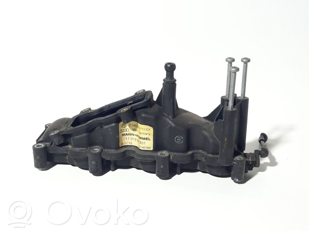

Je commence à préparer le coup d'après (après). C'est à dire l'admission et ses volets de swirl. L'idée est de s'en occuper AVANT que le moteur n'en bouffe un, combiné à un nettoyage de l'admission. Je sais que la grande mode consiste à tout démonter / jeter mais ça me chagrine.
Donc je creuse les options pour retaper l'existant. Les blocs d'origine sont manifestement produits par Mann et Hummel.
Collecteur d'admission   059129711CK,059129711,1101983S01
Néanmoins on ne peut pas commander de M+H en rechange même si ces gars là se vantent de leu acheter un kit de réparation. D'ailleurs je ne sais pas ce que Audi vous sert si vous l'achetez en comptoir. Probablement du M+H. Un certain nombre de fournisseurs y va de sa proposition, sachant que l'aftermarket c'est le far west et que si mon moteur avale un de leurs clapets, ce sera bien fait pour ma pomme.
Sur ce que propose Autodoc (qu'on considérera comme exhaustif) j'en retiens deux: Febi pour qui j'ai un à priori positif et NTY qui fournit le kit de repar ou le boitier complet. Après tout c'est un peu gâcher que de tout changer, autant changer juste les axes et ce qui va avec. On peut se dire que NTY a un peu étudié le sujet vu qu'ils utilisent ces mêmes axes. Sauf que si ma baleine bouffe un de ses volets, ça leur en touchera une sans faire bouger l'autre.
En fouillant on trouve aussi un certain nombre d'alternatives, dont on ne sait pas trop où elles situent entre le drop shipping de truc chinois sourcé au pif et les bricoleurs inspirés. Exemple.
Sachant que l'exemple ci dessus est au même prix que le kit NTY...
Vincent de VDE perf disait qu'il a déjà vu passer des axes entièrement en alu lors de démontage. Je n'ai pas réussi à les trouver pour le moment. Ce que j'ai trouvé de plus approchant est ce kit renforcé.
Volets de régulation A4 A6 A8 Q7 Touareg TDI Renforcés 5 fils
Sachant que ça fonctionne avec un système de consigne, ils retapent manifestement les boitiers d'origine avec des axes "renforcés". Mais c'est super cher: 390€ par boitier, avec l'actionneur dont je n'ai pas (encore) besoin. Evidemment, ils ne vendent pas les axes renforcés au détail.
L'un d'entre vous a déjà remplacé ses volets ? Vous avez monté quoi ?
Quelqu'un connait un druide qui forge des axes en titane de camping à la pleine Lune ?

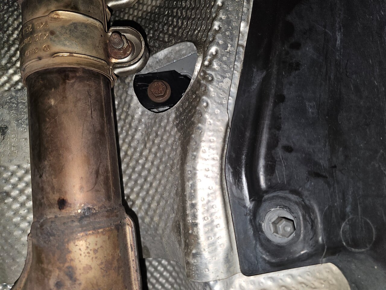

2e question: sur les boitoto, vous avez le pare chaleur 10 ?
Le 22/11/2025 à 16:28, Lobster_Johnson a dit :
Question en passant: il ne me manquerait pas un pare chaleur en sortie de boite ?
ETKA dit qu'il faudrait 10 et 11:
Et je vois très bien où iraient les vis en plus.
J'en perds mon latin puisque sur ETKA la pièce 8 est marquée comme "transmission arrière", ce qui parait coller, d'après le schéma,  avec la phrase d'ELSA "Tenir compte de la position de montage de l'arbre à cardan : le joint homocinétique central se trouve derrière le palier intermédiaire en direction du couple réducteur arrière."
Sauf que, manifestement sur ma boite j'ai effectivement une pièce que tu ne semble pas avoir, et rien sur le pont Arr AP-Smiles_u1F61B.png

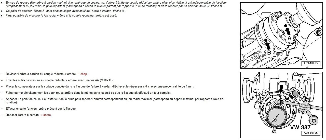

J'ai eu un mal de chien a trouver comment placer le comparateur avec sa base aimantée. J'ai du me faire de la place...
J'espère que j'ai bien mesuré comme il fallait :
@Jo Dag t'es sûr de ton coup pour les vis ? Vu que c'est couple et angle, de mon point de vue c'est one shot: une fois que ça a été monté, c'est poubelle.
Le manuel d'atelier dit ça pour repérer l'arbre:
Sachant que sur la mienne, comme je l'écrivais plus haut, c'était illisible coté pont.
La mesure est décrite comme suit:

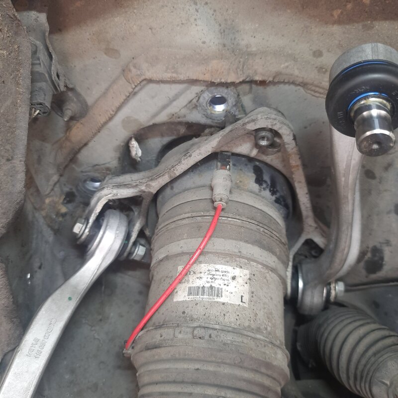

Aujourd'hui (et hier...) changement des bras sup de train avant. Je l'ai appris à mes dépens mais tout est décrit dans cette vidéo:
En dehors du tristement célèbre "pinch bolt" qu'on ne présente plus, le truc à garder en tête c'est qu'il faudra entièrement dévisser les 3 vis (28) de chapelles d'amorto pour laisser la tête d'amortisseur libre de ses mouvements.
Pour info ces vis sont serrées couple et angle avec remplacement à chaque dévissage. A priori elles s'appellent N 910 012 02.
On est obligé de démonter les chapelles d'amorto pour une raison toute simple:
C'est pareil pour les deux vis: elles tapent dans la caisse. Au cas où il vous prendrait l'idée saugrenue de la scier, ça ne sert à rien, la neuve ne passera pas par l'intérieur, elle tape dans l'amorto. J'ai testé pour vous...
2 heures à en chier, pour rien. Si vous êtes plus branchés coupe boulon que lame de scie à métaux, il ne passe pas. Pour faire simple: samedi j'ai passé 6 heures à en faire un et aujourd'hui, avec la bonne méthode, une heure.
Le "pinch bolt" je le noie dans le WD40 depuis 6 mois, il n'a pas offert trop de résistance et surtout la vis ne s'est pas décapitée. Je ne suis pas le premier à faire les bras, la vis du porte moyeu avait des traces de graisse cuivrée. Ca a clairement aidé aussi.
L'autre astuce est de mettre un cric sous un des bras inférieurs.
Pour deux raisons: ça évite de "trop" tirer sur l'amorto, vous contrôlez la descente. D'autre part vous en aurez besoin pour comprimer l'amorto et serrer les bras au couple avec la roue à la bonne hauteur. J'ai pris la photo justement au resserrage. Notez l'écart de hauteur par apport à la barre anti roulis. Si vous laissez la barre anti roulis, vous ne pourrez pas assez comprimer l'amorto, la voiture lève le nez d'un bloc. Sans la barre j'ai réussi à m'approcher de l'objectif: 410mm entre le moyeu et le bord de l'aile. je visais 400, on s'accommodera du centimètre en trop, de toute manière la voiture montait sans plus comprimer l'amorto.
On a pas besoin de descendre la chapelle plus bas que ça:
En faisant pivoter l'ensemble, on arrive à sortir / remettre en place les vis. Ensuite nettoyage des logements de porte moyeu pour virer l'alumine:
Graissage copieux au remontage, toujours penser au con qui va démonter...surtout quand c'est vous.
Quand tout est remis en place, ça ressemble à ça:
De l'autre coté:
Comme prévu, les SB étaient atomisés.
Ca a relativement fière allure, même roue en place:
J'ai monté du Meyle HD, comme recommandé ici même.
Une fois l'essai effectué, je n'ai plus ce bruit de cariole qui grince à froid, plus de flou bizarre dans le train avant, quand je prends un cahot il n'y a plus de clac / sensation de choc et la voiture reste parfaitement en ligne quand on plante les freins. Avant elle engageait d'un coté ou de l'autre, c'était la tombola.

Je suis retourné voir mon support central d'arbre de transmission que je suspecte puisqu'il est à l'envers.
En effet les trous du support ne tombent pas pile en face des filetages sous la caisse. Le support sera toujours en contrainte. On voit  même bien la trace de l'ancien, dans l'autre sens et décalée de quelques mm...
J'ai commencé à batailler avec le vendeur... Qui fait la sourde oreille. D'avoir monté la pièce malgré la différence avec l'origine ne m'aidera pas.
Vu que manifestement on a acheté nos arbres au même endroit et qu ce sont les mêmes (gknp20055), ca me serait d'un grand secours si tu pouvais me confirmer le sens de ton support. J'ai reussi à prendre la photo ci-dessous en mettant la voiture en "lift" et en tendant le bras en dessous 🫣.

Ma photo est pas ouf mais plus j'y repense et moins il me semble que j'avais un pion qui centrait le palier. De mémoire ca plaque à plat et en avant Guingamp !
J'ai pris la photo coté conducteur. Je dirais donc que le biseau est vers l'avant.
Je pense que ta pompe est la cousine merdique germaine de feu la mienne.
Oh punaise, merci beaucoup Arnaud.
Il est inversé aussi!

Je viens de faire une (autre) photo pourrie:
Coté conducteur, échappement au centre, panneau en plastique noir à l'extérieur. le chanfrein pointe bien vers l'avant. Note que là où il devrait y avoir des pions (qui tomberaient à coté des trous), il n'y a plus rien sur nos brides. Je me demande si c'est pas une ruse pour couvrir plus de modèles. Dans le manuel d'atelier le chapitre couvre A4 / A6 / A8 avec des micro modifs:

Pour info les 2 bras sup’ il faut les régler et les serrer ,  ya une cote entre les bras et la chape d’amortisseur, si tu la pas fait il vont se deglinguer a vitesse grand V
Plutôt que d'essayer de mesure cette cote globalement infernale à mesurer sur la voiture, j'ai mis un cric pour remonter le porte moyeu à sa hauteur nominale (à 1-2cm près). Ainsi, quand la voiture est sur ses roues, les SB ne sont pas vrillés, ils sont à leur position "repos". De mon point de vue, c'est ça le vrai besoin. D'ailleurs, si vous avez l'habitude de rouler en dynamique ou en Allroad, cette hauteur diffère.
Sinon je viens de recevoir les volets de swirl. Je suis particulièrement insatisfait. J'avais achetés ceux ci spécifiquement parce qu'ils avaient de "beaux" axes ronds avec des paliers glissés sur l'axe, qui font tout le tour.
J'ai reçu ça: le pic à brochette "plat" avec les "axes" en plastoc surmoulés par dessus, aux extrémités des volets et les paliers qui se clippent et ne reprennent qu'une partie de l'axe.
Il y a de fortes chances que ça reparte. Je suis content, je viens d'aller les autres joints nécessaires au chantier: 144 balles (mais il y a 2-3 merdouilles en plus).
Par exemple 41 ou 42 vient de doubler de prix. Il y en a un à 23€, l'autre est désormais à 46. Le magasinier n'en revenait pas. Ca fait déjà presque 70 balles rien que pour ces deux petits coquins.
Je viens d'aller manœuvrer les volets sur chaque banc de cylindres. Déjà les biellettes sont accrochées à quelque chose, donc ils sont encore là. :AP-Smiles_u1F605:Reste à savoir s'il y a encore des volets sur les axes. Ensuite ça pivote sans la moindre résistance ni point dur. Je m'étais toujours dit qu'ils finissaient par exploser parce qu'ils forçaient dans des conduits remplis de suies fossilisées + éventuellement du jeu dans les paliers.

Le montage se fait comme ça et c la procédure après tu fait comme tu veut , en théorie ça se règle amortisseur demonté
et quand tu remonte et que tu cric a la bonne hauteur pour enquiller les rotules au moyeu tu n’est pas raccord  , justement la contrainte est calculée avec cette cote ,la position des suspensions en allroad ou dynamique etc  n’a rien a voir ça reste la procédure , mais chacun fait comme il veut
