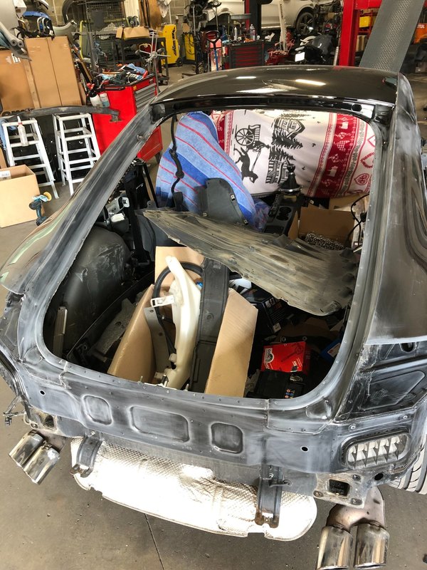

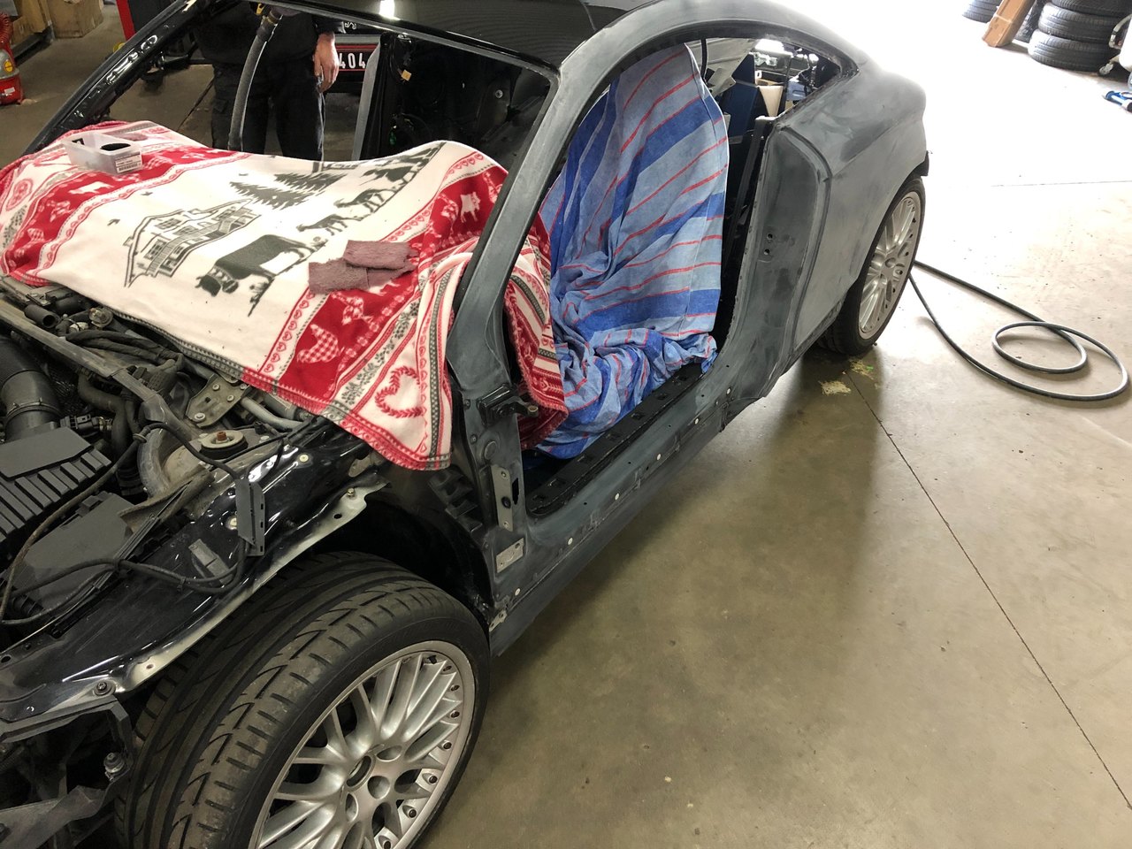

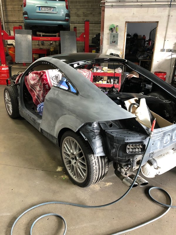

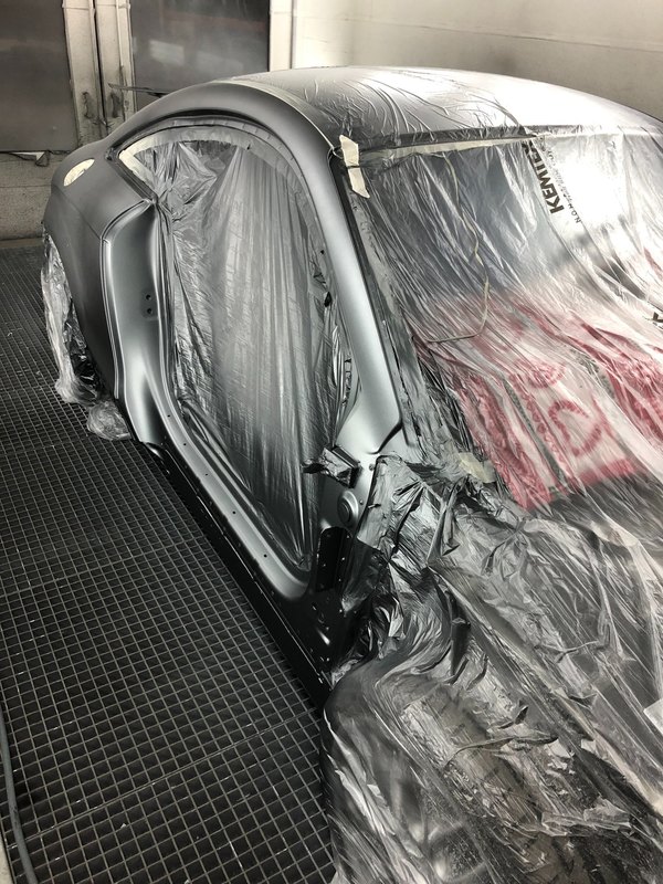

Quelques news de mon projet, le weekend qui vient de passer a marqué un nouvelle étape.
Les intérieurs des ouvrants ont été fait, mais coté châssis ce coup ci.
A programme poncage, cachage et peinture.
Quelques photos, vous pourrez voir que les ailes arrières et les brancards commencent à être dans la teinte mais c'est un juste un voile, cela va être reponcé.
Ponçage :

Masquage:
Peinture

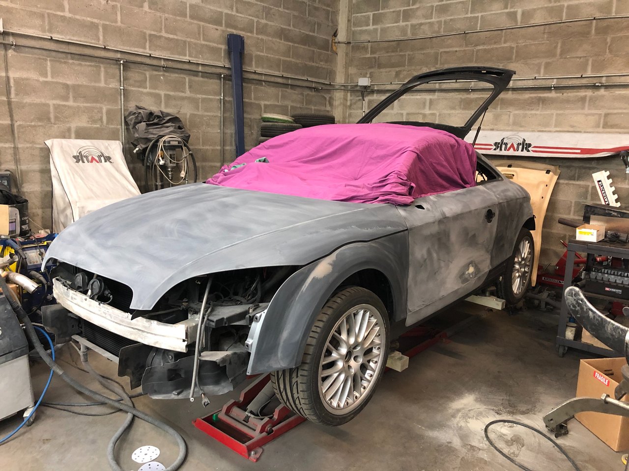

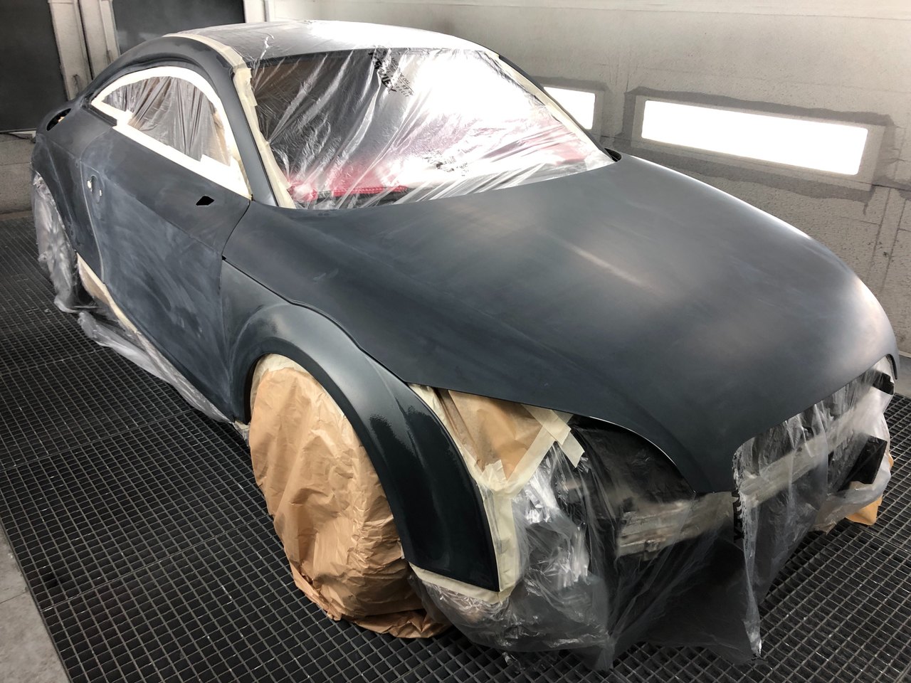

La voiture est en préparation pour la dernière étape de peinture.
Le capot, les ailes, les portes et le hayon ont été remis en place.
Il faut maintenant poncer tous ça, mettre en cabine et protéger, puis peinture AP-Smiles_u1F60A.png.

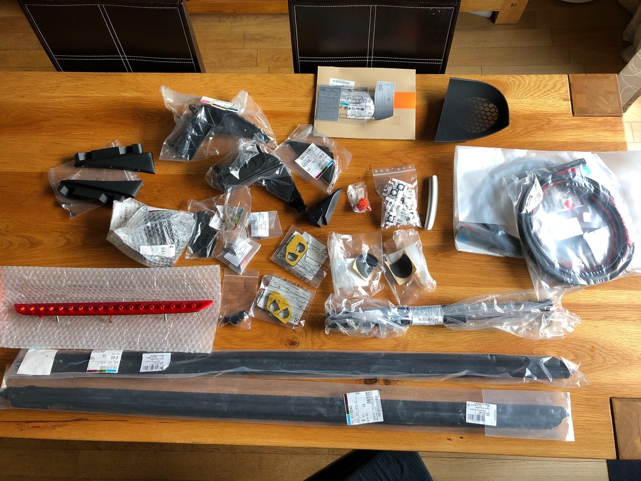

Afin de ne remonter que des pièces en bon état, voici un petit aperçu de ce que j’ai racheté chez Audi.

Bonjour Vincent,
il s'agit du joint des portes  que tu remplaces ? je me posais la question de le remplacer aussi car il y a qq traces d'usure en bas. Cela vaut combien ?
c'est quoi ces baguettes noires dans le bas de ta photo ?
Bon courage
Les baguettes noires ce sont les lèches vitres.
La plupart des joints s’encastrent celui la est collé au double face, il se trouve sur la bordure de la portière, obligé de le changer pour le remettre correctement.
Tous les autres joints je les ai gardé. Une fois nettoyé et avec un petit traitement spécial plastique ils sont nickel.

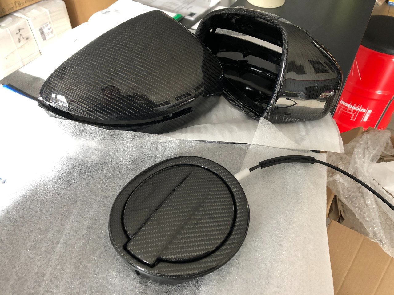

Les premières pièces en carbone sont arrivées hier :)
Alors pour les puristes, les pièces ne sont pas réellement en carbone, c'est un covering avec de la vraie fibre de carbone qui est ensuite vernie.
La qualité est top
Phase finale en approche, dernier ponçage complet...c'est pour bientôt !! :)
A quoi a servi ce voile de peinture qui a été re-poncé ??
Il y avait des défauts à rectifier ?
J’en peux plus, Dépêche toi de finir de futur petit bijoux...😁
Ce qui a été fait jusque aujourd’hui à surtout eu pour but de faire toutes les parties cachées. Intérieur du hayon, des ailes, des portes, des brancards...par effet de bord il y a eu du voile sur le reste de la caisse.
On en est maintenant à la peinture complète de la caisse, tu ne mets de la peinture par dessus la peinture, il faut donc reponcer certaines parties.

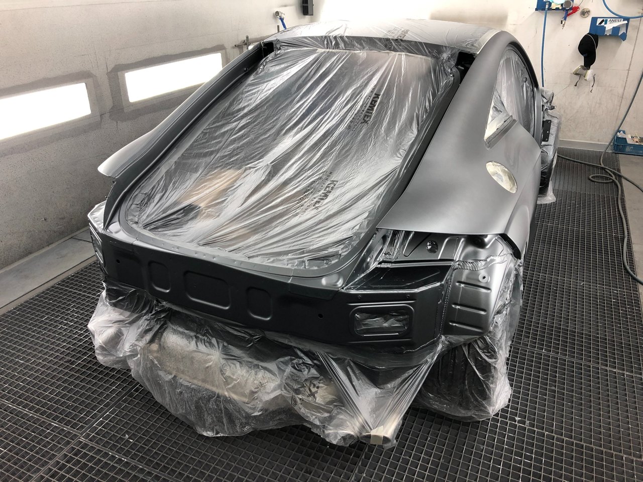

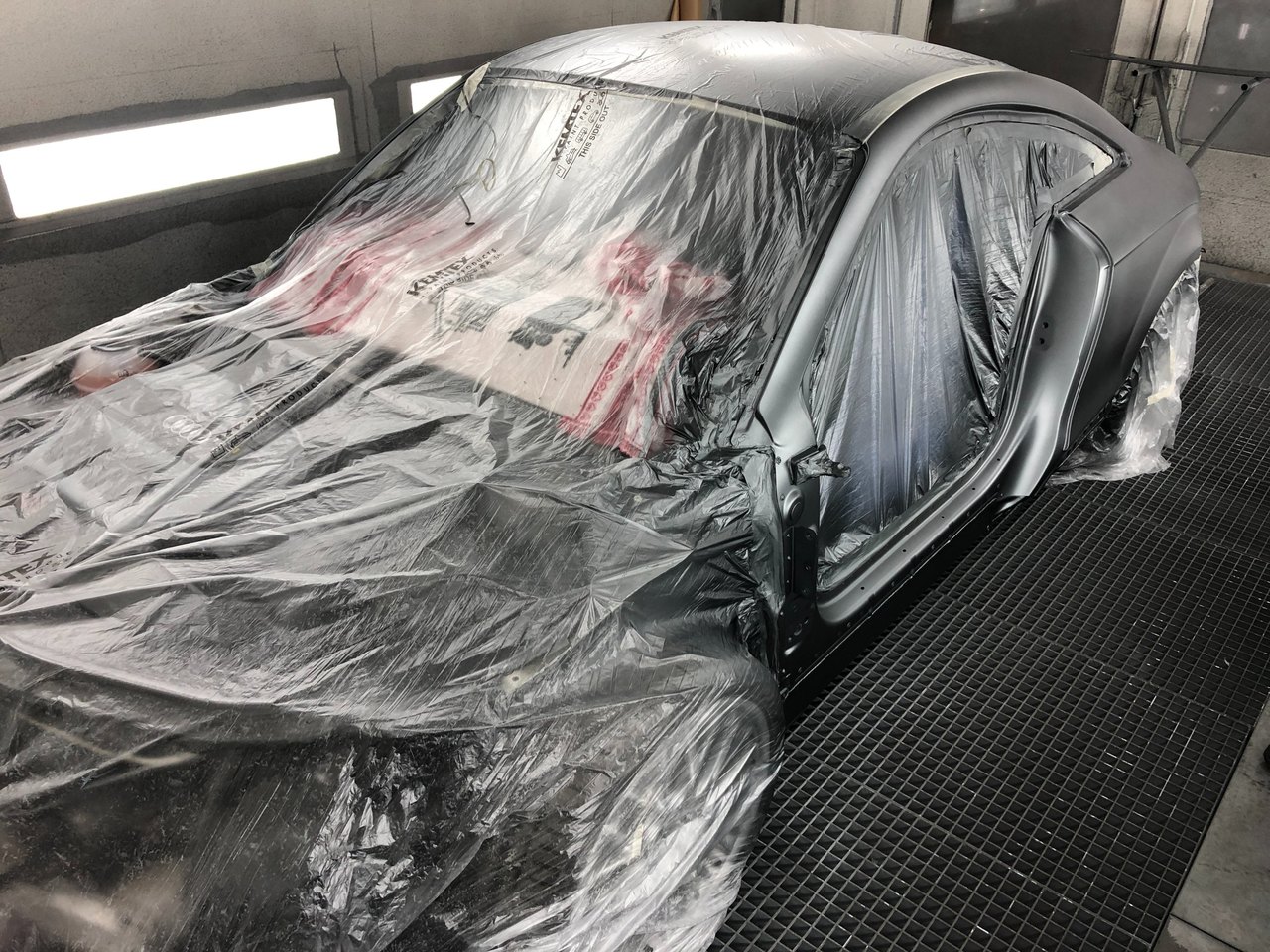

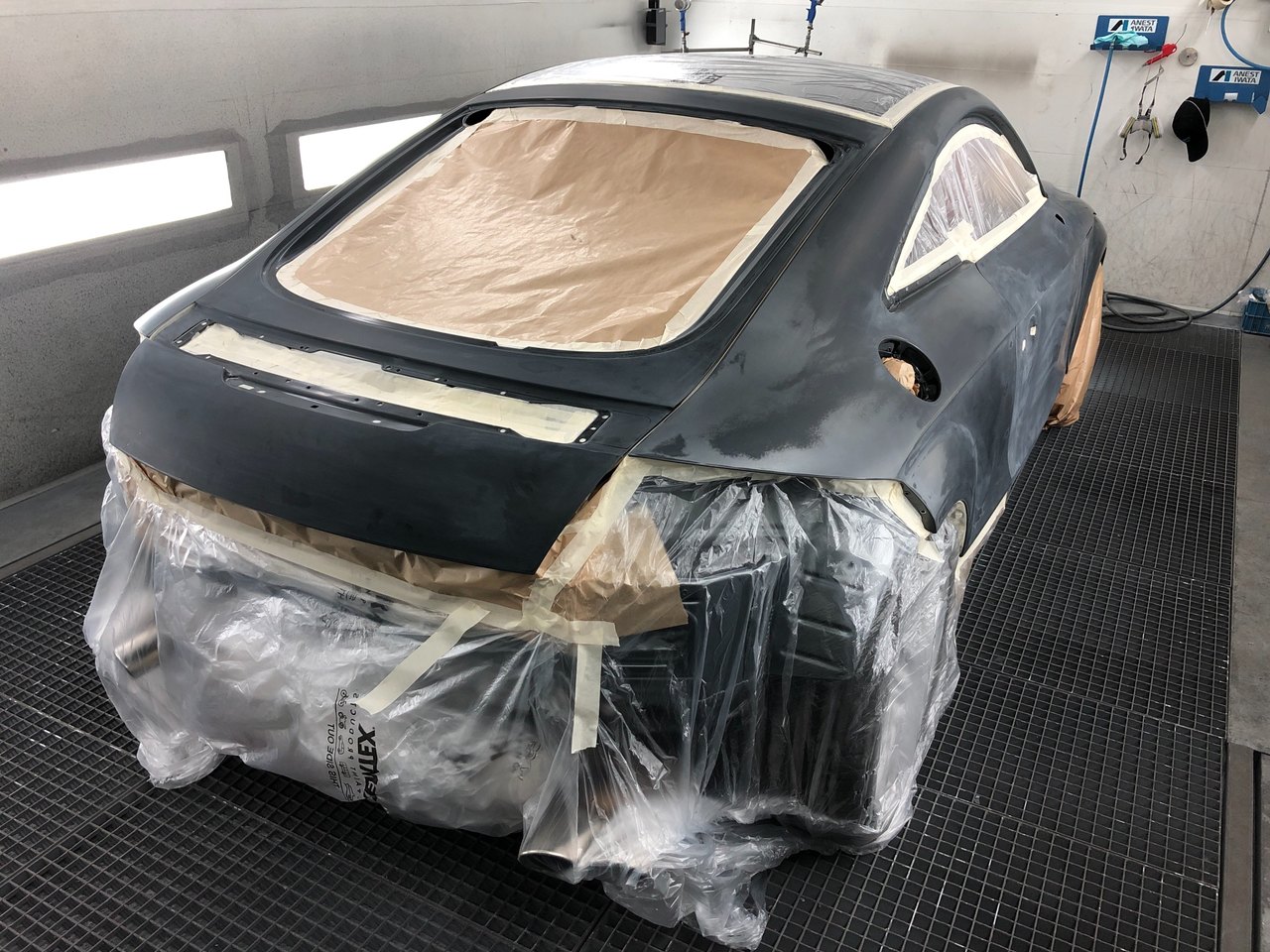

En direct live, après 04h00 de masquage la voiture est en cabine prête à être peindre.
Les chevaux commencent à sentir l'écurie......  Vivement le remontage complet !   :AP-Smiles_35:

il y a 25 minutes, vrolland a dit :
 Pour le Covid ? :AP-Smiles_131:
Vincent, tu te fait aider par le carrossier/peintre dans toutes les étapes ?
Merci pour ces précisions Vincent. Comment ça se passe pour les parties internes ?

Bon elle aura eu presque 3 couches de peinture, maintenant c’est le vernis.
Tu parles de quoi précisément ?

Voilà, 2 couches de vernis et c’est terminé pour aujourd’hui. Elle est en cuisson a 60° pendant 30 minutes dans la cabine et elle va ensuite y rester pour la nuit.
rdv demain pour quelques photos ;)

Si la peinture est appliquée avec portes et capots en place, comment peignez vous les intérieurs, les seuils ... ?
Bah alors Gilles t’as rien suivi ;)
Regarde la 1ère page, les intérieurs ont été fait au préalable.

Pour tes coques rétro, c'est la technique de l'hydro dipping ?

Le 12/11/2020 à 08:48, vrolland a dit :
En fait, c'est au début de la page 2, avec toutes ces couches de peinture et ponçages alternés, j'avais pas capté que ce que tu appelle les brancards, bords de hayon .... étaient terminés.
Maintenant, je comprends l'ultime couche éléments en place. AP-Smiles_u1F60A.png
