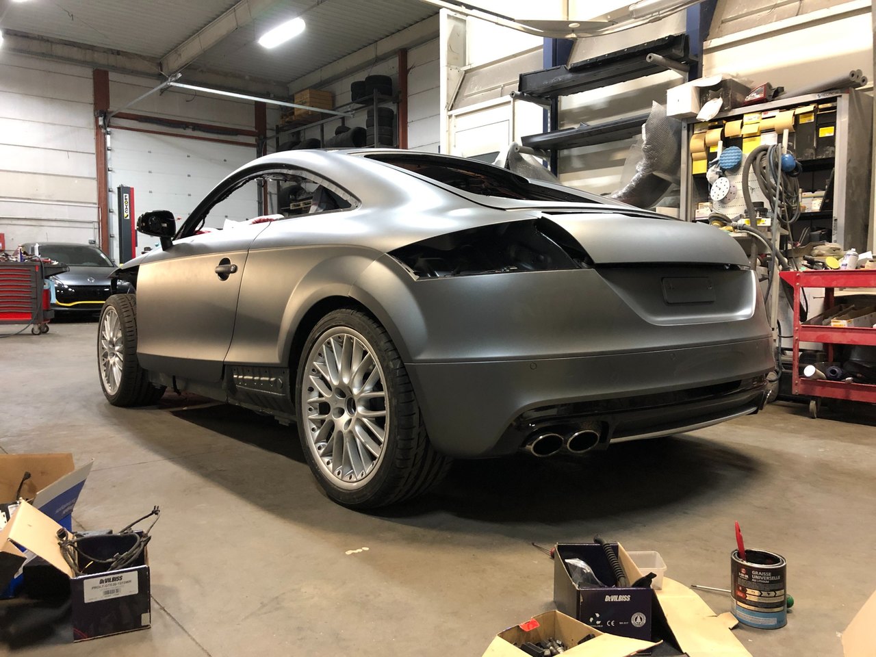

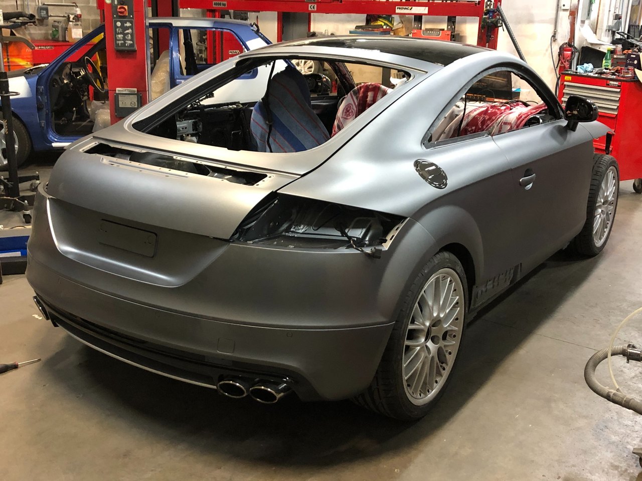

Début du remontage...tranquillement.
Nous avons mis en place (positionné pas fixé) le pc arrière histoire d'avoir un 1er rendu... :)
La trappe en carbone est aussi seulement posée a son emplacement pour avoir un aperçu. Pas convaincu pour l'instant du rendu brillant. Avoir une fois que tout sera en place si elle passe aussi en vernis mat.

Il y a 8 heures, vrolland a dit :
D'après ta photo, perso pas convaincu non plus...... C'est peut-être différent de visu :AP-Smiles_57:
Effectivement ça fait un élément brillant sur une grosse surface mat, Mais peut être qu’une fois les optiques et toutes les glaces en place le rendu sera différent.
Par contre les rétro ça passe plutôt bien je trouve, c’est pour ça qu’on va attendre encore un peu avant de décider.
C'est pas faux, mais je reste plus sensible à une "uniformité"...
Mat sur Mat et ça claque :AP-Smiles_4:

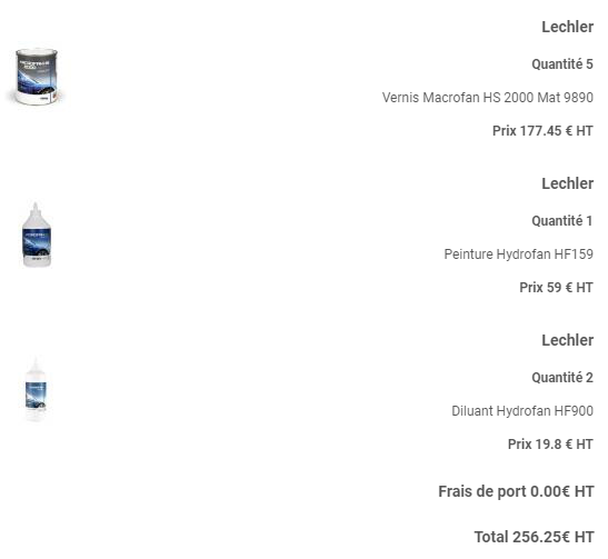

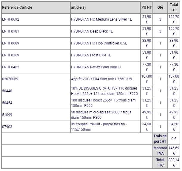

Disons je vais dans ce garage depuis 2013. Le patron, Olivier, au fur et a mesure nous avons créé une relation de confiance. Je lui ai confié toutes mes Audi depuis que le connais.
La mise en route de ce projet a murit au fur et a mesure de ses réalisations, notamment une Clio RS qu’il a fait en mat et que les plus observateurs auront peut être vue en arrière plan sur une des photos (juste au dessus). Je me suis donc lancé avec dans l’idée de pouvoir en faire un maximum en fonction de mes compétences et aussi de pouvoir apprendre. Je ne sais pas si c’est mieux pour lui, car d’une on a touché a ma voiture seulement quand j’étais dispo et lui aussi et de deux je suis beaucoup plus lent que lui a faire les choses...du coup il aurait surement été beaucoup plus vite sans moi.
Au bout du compte il n’y a que sur la partie intérieure ou j’aurai été autonome, donc est ce que ça à alléger vraiment la facture ou pas...
Sachant que j’ai acheté moi même les consommables de carrosserie, compter entre 1500 et 2000€ (Abrasifs, apprêt, vernis, peinture...) et encore c’est en fonction de la composition de la peinture.
Que je me suis chargé d’acheter toutes les pièces a remplacer chez Audi, j’ai encore lâché 100€ ce matin dans tout un tat de petites fournitures (agrafes, rivets, attaches...) et j’ai finalement décidé de remplacer les 2 custodes arrières (300€) car même si nous avons pu démonter les anciennes sans les casser elles font leur âge comparer à tout ce qui va être neuf autour. Ça c’est en commande.
Chez Audi j’en suis pour 1100€ environ juste pour la rénovation. A cela il faudrait rajouter toute la partie mécanique qui a été faite également.
J’en profite également que les optiques sont tous démontés pour changer toutes les ampoules...allez hop encore 150€.
Et ensuite et bah faut payer l’artiste ;)
Sachant que je ne me suis pas encore attaqué à l’intérieur...

Tu as dû prendre des produits de qualité pour la préparation peinture pour en avoir pour ce prix là mais ça ne m’étonne pas quand on voit le prix au litre pour un simple durcisseur de vernis....
Tu as commandé les produits sur conseils de ton carrossier j’imagine?

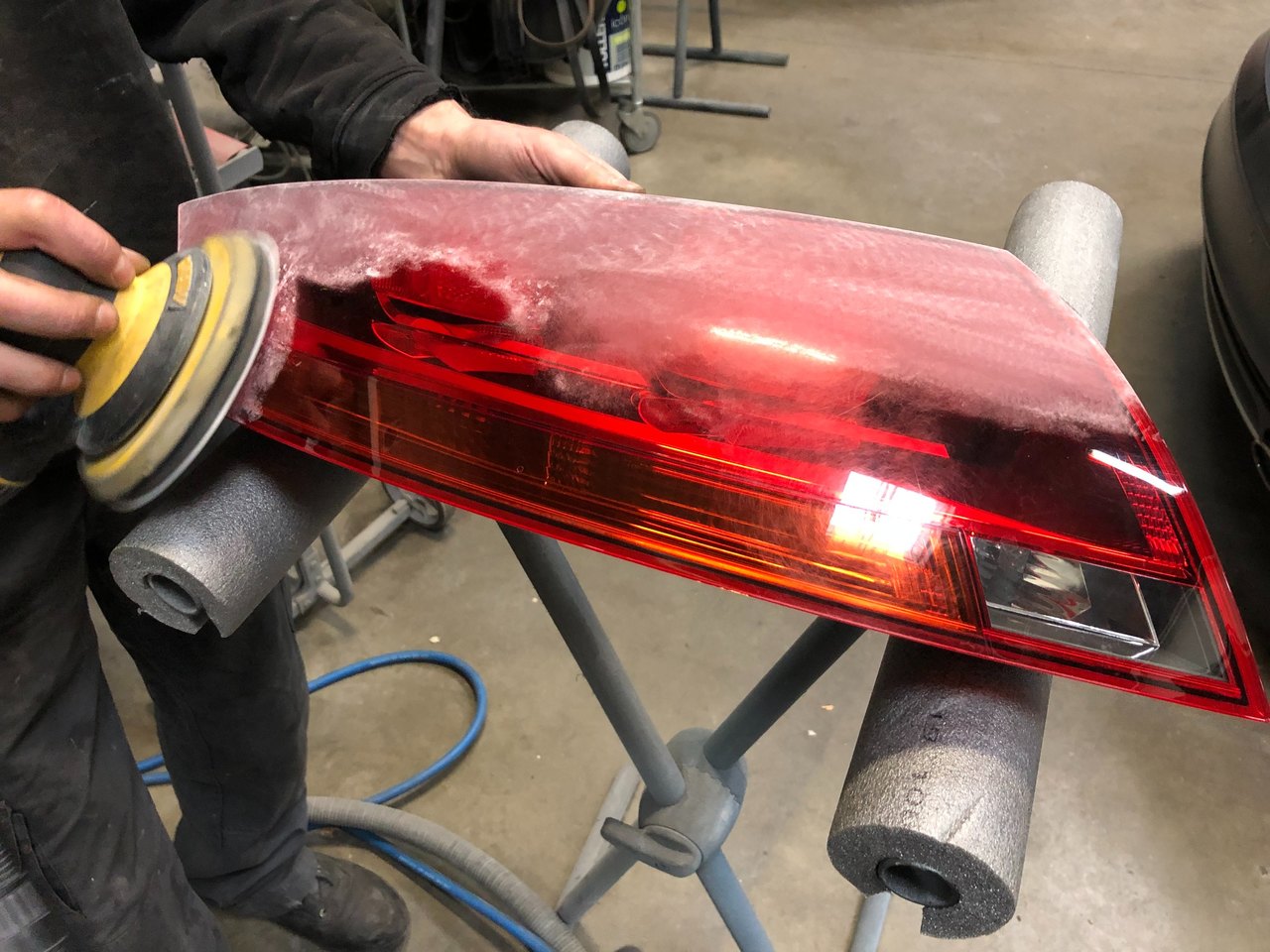

Si je peux me permettre... Vu que tu as les optiques de démonter je leur mettrais un coup de vernis...
Je peux te renseigner sur le process à effectuer si ça t’intéresse en MP!
Ça se fait en plusieurs étapes mais le résultat est bluffant. Et déjà fait une grosse partie du boulot en les polissants...
Je peux te renseigner sur le process à effectuer si ça t’intéresse en MP! emoji6.png
Tout a fait, j'ai pris les produits qu'il utilise au quotidien et qu'il connait bien. Pour avoir une petite idée, voici un aperçu d'une partie des commandes...
image.png.61b78d83a5ab962822961115afa29489.pngimage.png.6338e279db65749932e69bac326edca7.png
Pour les optiques, une rénovation est prévue également tout à fait. Mon carrossier a tous les produits nécessaires t'inquiètes ;)
On réfléchit même à faire une légère teinte sur les optiques arrières, a voir une fois posé en fonction du rendu.

Pour les optiques, ils vont bien être vernis...d'ailleurs c'est en cours

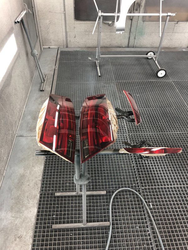

Les optiques sont passés en cabine cet après midi
résultat devant, c’est comme neuf :)
Et derriere, légèrement teinté, j’adore :)

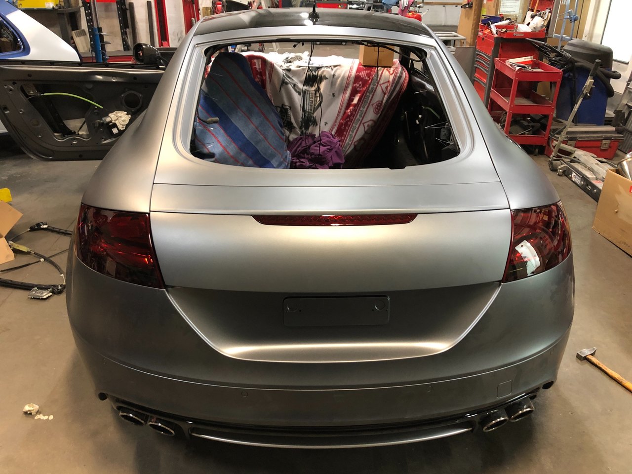

Je sais ce que vous vous dites...l’aileron ça ne vas et je suis d’accord. Il passera en carbone à termes. AP-Smiles_u1F61C.png

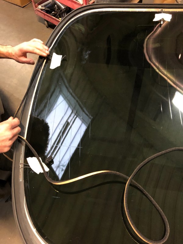

Hier c’était journée collage.
Mise en place des joints pour la lunette arrière.
puis collage
préparation du parebrise
puis collage
Les custodes et les brancards sont également en place.
Vous pensez quoi de l’arrière ?
Je laisse désiglé ?
Je mets les anneaux en noir ou en chrome ? En sachant que que la calandre les anneaux sont chromés.
Quid du TTS vous le remettriez ?
